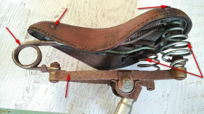

Подскажите, пожалуйста, как разобрать это с наименьшими потерями, чтобы можно было использовать потом. Я имею ввиду шпильку (клепку).
Seat.jpg [ 13.93 КБ | Просмотров: 5329 ]
Или ее только высверливать/стачивать напильником?
Если на выброс, можно ли заменить на такую втулку и винты с плоской шляпкой?
Shaft.JPG [ 11.48 КБ | Просмотров: 5329 ]
Выдержит нагрузку?
