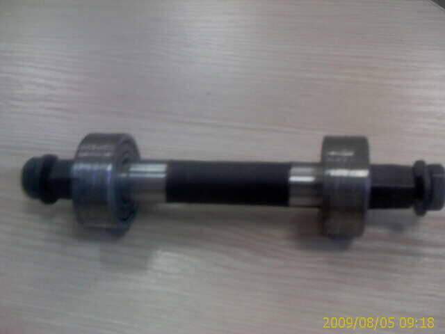

Вчера купил на Барабане каретку с промподшипниками которые запресованы в резьбовые чашки, специально для Украины и "дорожников". Всех делов 20 грн. Валы есть любые - и под квадрат и под клин.
Валы - индия :D, подшипники у всех разные - есть Китай, Индия, Харьков.
Пока не ставил - велик на даче.
Проблему пока вижу в одном - теперь не за что зацепить защитный кожух для цепи.
Комментарий к файлу: Каретка с промподшипниками и резьбой
IMAG0068.jpg [ 18.29 КБ | Просмотров: 2631 ]
 Заголовок сообщения: Re: УКРАИНА
СообщениеДобавлено: 05.08.2009 10:05
Сообщения: 75
Зарегистрирован:16.06.2009
Та це ж ширпотрєб... :D
Я видел с 203 подшипником и покачественнее...
После промов пути назад нет :twisted:
Что значит нет? Промы с таким вариантом не забиваются в раму! Они запресованы в чашки, а уже чашки ВКРУЧИВАЮТСЯ в раму.

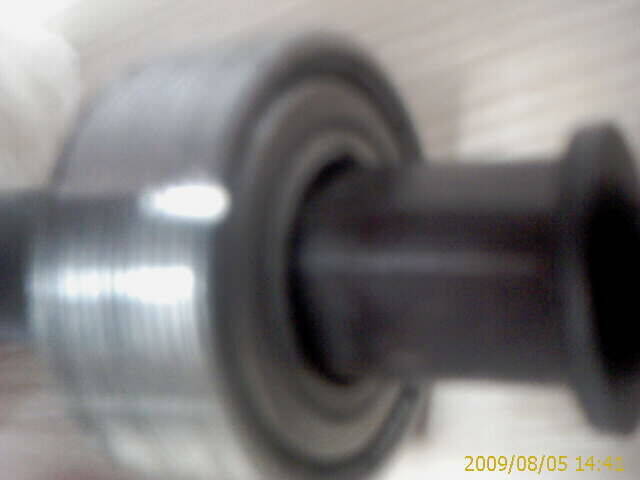

Мы говорим о разных вещах - я, к примеру, о той системе, которую купил я. Специально еще раз сфоткал.Фотка размытая, но явно видно чашки в которые запрессованы подшипники и резьбу на ней.
IMAG0069.jpg [ 19.43 КБ | Просмотров: 2596 ]
СообщениеДобавлено: 05.08.2009 14:56
Сообщения: 75
Так! Можно поподробнее? :roll:
Теперь видно. Видел и такие каретки.
А каким ключом такая чашечка закручивается? Можно еще фоточку с внутренней стороны?
Просто для Украины я бы поставил картридж...
