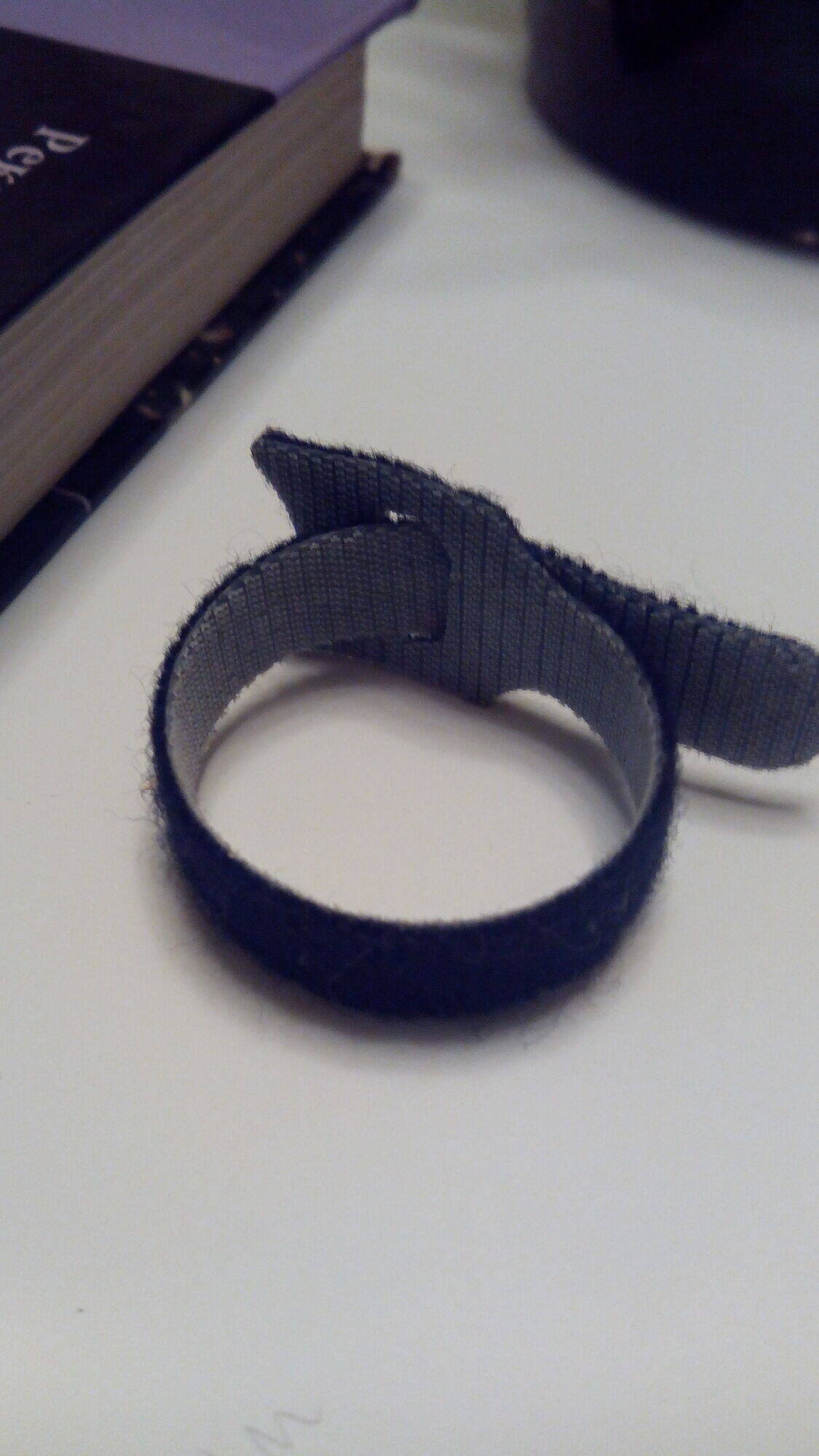

мне кажется, тормозная рубашка не нуждается в усилении, а слабым местом будут точки сопряжения рубашка-ручка, рубашка-тормоз, точнее трос в этих местах(можно усилить их). хотя если не поднимать вел за отсоединенный руль, троса должно хватить наадолго, особенно если, как вы сказали, руль будет аккуратно пристегиваться к раме, например одежными липучками, или кожаными ремешками.
Комментарий к файлу: Пример липучки
IMG_20141129_185606.jpg [ 775.45 КБ | Просмотров: 1746 ]
