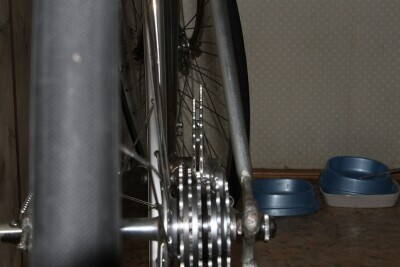

Починаю шкодувати, що не вирішив робити вєлік в Італійській школі :roll:
Для успішності проекту, в кадр має попасти власник тих двох синіх мисок :yes:
традиція така :D
