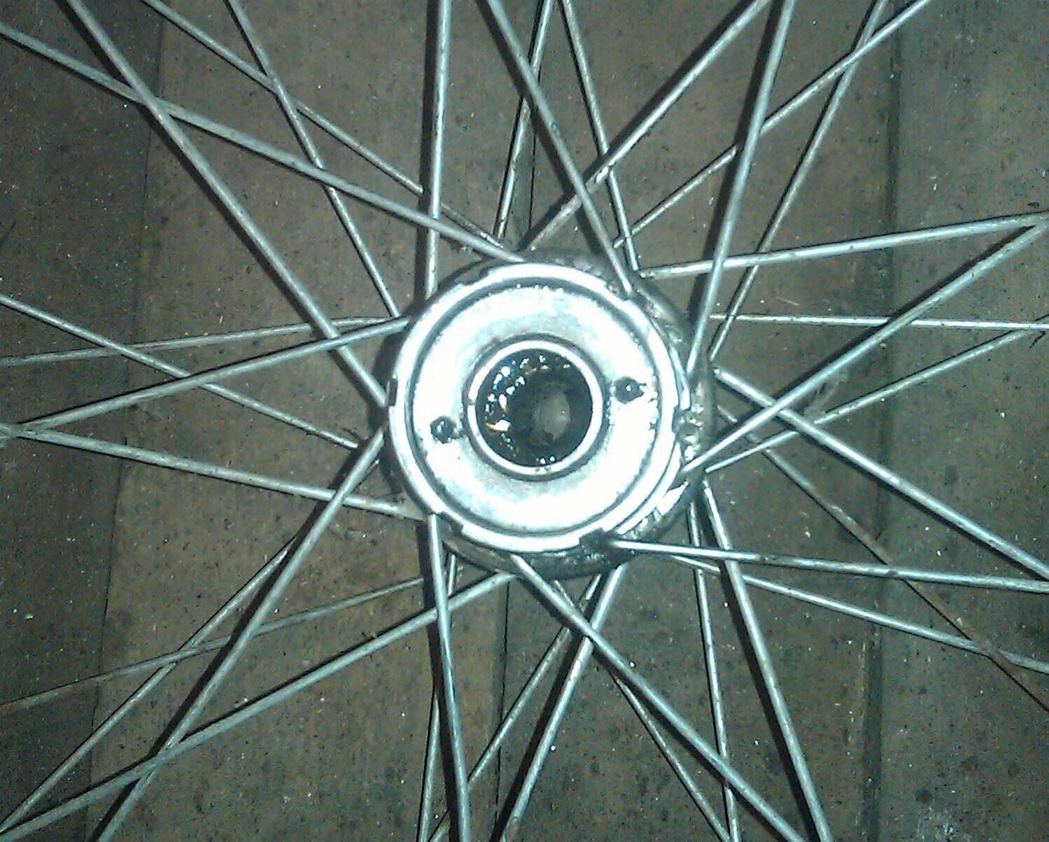

Итак. Вчера был в гараже.
Ось каретки согнута. В районе правого шатуна биение почти 2 мм. Они отдельно продаются или только в зборе с кареткой? я так понимаю что лучше уже покупать каретку под квадрат и менять систему с педалями? Шатуны внешне на 3, педали в замену, на большой звёздах небольшая выработка. если искать систему то может на 3 звезды? Лишние передаточные числа не бывают :) вдруг где в горы попаду ))) на что обращать внимание при покупке чтоб точно подошла?
В передней втулке было по 10 шаров. Плотненько так лежали. В итоге шары квадратные, конуса убиты. Но это не беда. сейчас куплю новые шары а конуса запасные есть. Благо что дорожки в втулке целые.
Не смог допереть как разобрать заднюю трещетку. Спецключ наверно нужен. в какую сторону крутить?
IMAG1348.jpg [ 491.54 КБ | Просмотров: 1650 ]
СообщениеДобавлено: 14.03.2015 10:58
Они вообще не продаются новыми. Только барахол. Не, лежат какие-то на прилавках, но...
Можно вооружиться примерно штукой гривен и перейти на квадрат с деталями посредственного качества. Можно и дешевле - но совсем одноразовое собрать. Можно гривен за 50-100 (если у друга в сарае не валяется) из советских деталей навечно собрать :D
viewtopic.php?f=31&t=160854&start=390#p1212317
viewtopic.php?f=31&t=185604#p1329261
Да, и если аж ось погнута, а шатуны нет - грех им троечку ставить :D

На штуку грн для велика я пока не готов. Так что завтра пойду на барахолку искать. Антипатии к клиньям нет :)
Вал согнут при падении, тогда же поламался и шатун с педалью :facepalm: б/у шатуны сегодня с перевозчика заберу.
