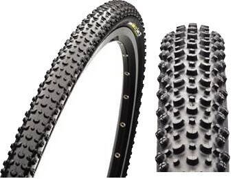

Мне видится 35 резина такого плана.
3788.970.jpg [ 27.07 КБ | Просмотров: 3012 ]
 Заголовок сообщения: Re: Братишка Спорт
СообщениеДобавлено: 17.10.2015 11:54
Вот 28"x33 мм Maxxis жаль только одна покрышка у меня есть.
СообщениеДобавлено: 17.10.2015 15:00
Сообщения: 1566
Изображения: 30
Город: Кривой Рог
Зарегистрирован:26.04.2011
Поискать вторую ̶м̶о̶ж̶н̶о̶ нужно. :good:
СообщениеДобавлено: 17.10.2015 15:12
Поищу, может и попадётся.
