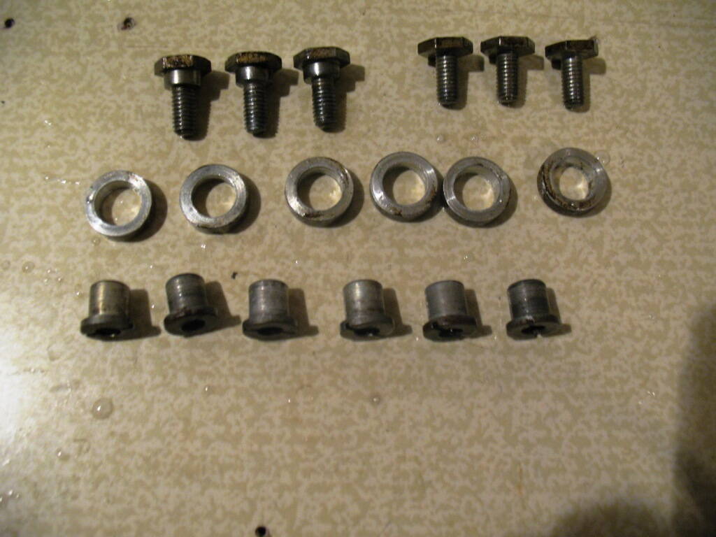

Итак, сегодня лично познакомился с коллегой Kafeer, который будучи проездом в нашем Городке, привез мне в подарок практически новый кареточный узел и практически новую систему, за что ему низкий поклон, респект и уважуха :D Плюсануть не могу, рано.Коллееги, плюсаните парню, я в долгу не останусь :D
Самое приятное, что система, оказалась "девочкой".Ни один мерзкий ключ "семейник",(не говоря уже о пассатижах :twisted:) не касался этих нежных болтиков.
Я очень аккуратно,предварительно проведя анестезию препаратом WD40, импортными инструментами(головка на 12) всё раскрутил, промыл керосином и положил в лимонку. Вечером сделаю фото всех метизов в комплекте и тему можно будет закрывать
