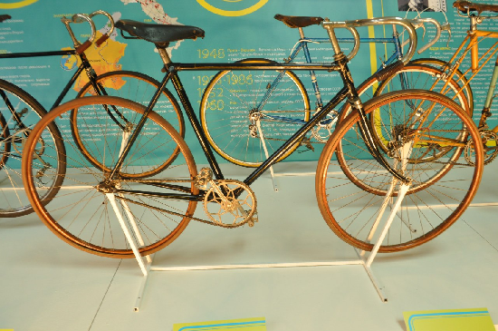

Skuchno писал(а):
Влад ответил, за что ему Огромнейшее спасибо:)
Действительно ГМ-30! Фреймсет очень редкий, всего известно (и рам, и велосипедов) порядка пяти штук.
100% - ранняя версия ГМ-30 (еще с декалью на рулевой).
У меня более поздняя рама с шильдом.
В принципе что-то подобное было "в той жизни":
Безымянный.png [ 426.03 КБ | Просмотров: 2107 ]
СообщениеДобавлено: 26.05.2016 21:15
Сообщения: 6025
Зарегистрирован:23.05.2013
Влад К
Деревянные обода?
СообщениеДобавлено: 26.05.2016 21:28
Сообщения: 392
Город: Russia
Зарегистрирован:03.03.2016
Деревянные, под однотрубку
Ищутся: система(или только шатуны), вынос, руль, подседельный штырь. В любом состоянии.
