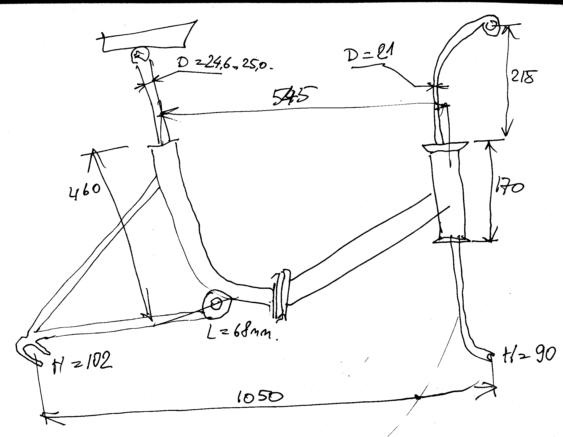

Ув. сообщество любителей "десны 20", а не могли бы вы набросать схематичный чертежик типа такого в мм ?
Кого заинтересовал мой чертеж- это пока что не понятно что, имеющее бирки Sicur brevettato и на выносе ITM. Италия, может?...
вдогонку: http://www.lets-rebuild.com/2009/11/vin ... lding.html
Комментарий к файлу: sicur brevettato
sicur_drawing1.gif [ 41.27 КБ | Просмотров: 3495 ]

kotofei
Да, если вечером хватит времени постараюсь обмерить.

Терпеливо жду почеркушки- чертежи..

Снять размеры сейчас не могу, сделаю, правда надо понимать, что вилка не от Десны на этом велосипеде.
