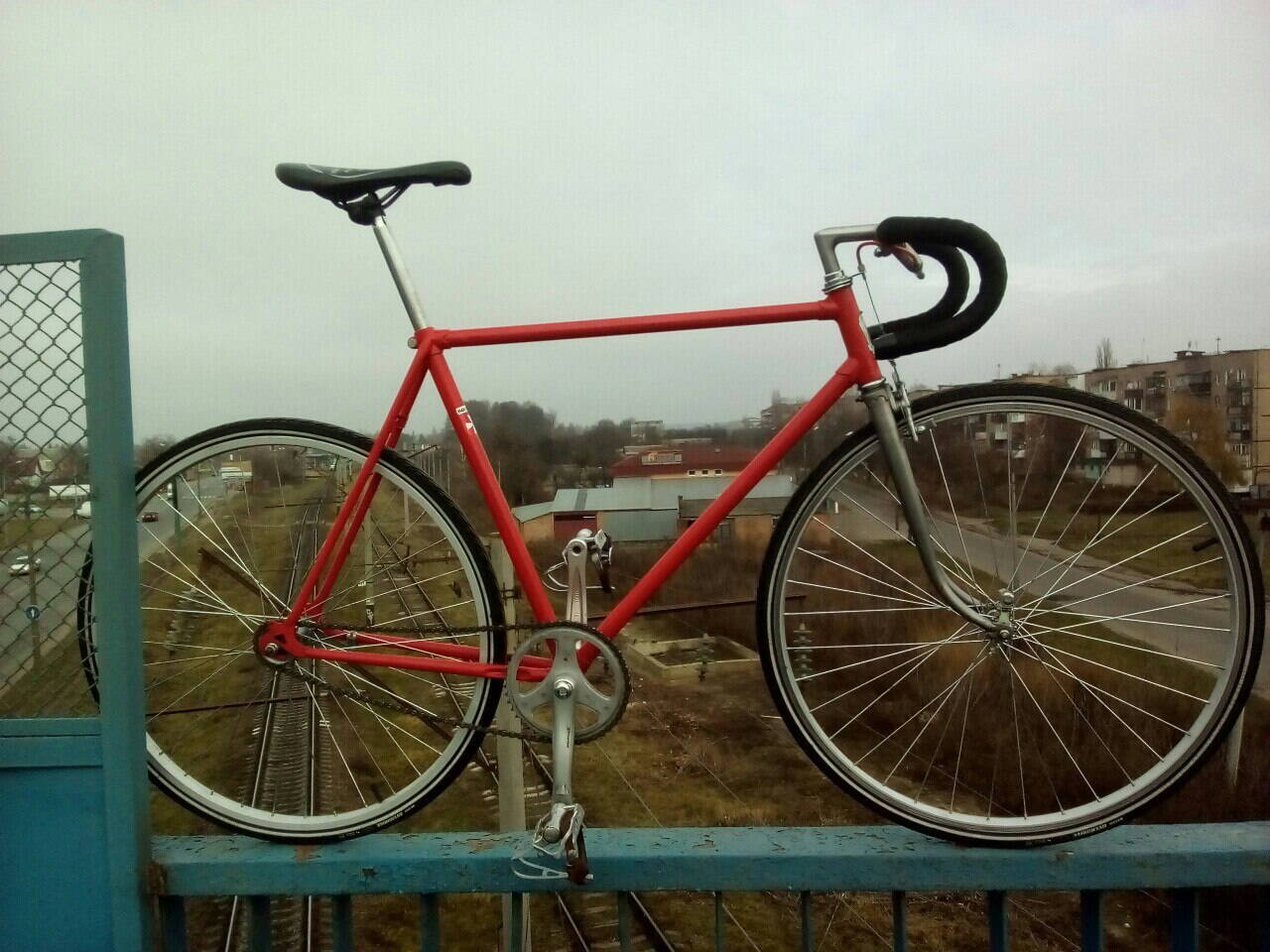

shvorak писал(а):
Всьо як Льоша написав: Нагрів вилку в духовці (вона якраз помістилась впритик), епоксодку добре розмішав і кісточкою наніс тонким шаром. Є декілька нюансів - наносити потрібно швидко, щоб сталь не захолонула, не класти в два шари, бо другий шар молочного кольору виходить, і нічого не поправляти. Ще треба буде випробувати результат в експлуатаційних умовах. Декоративні властивості, як на мене непогані.
Колись читав замітку "За кермом" (приколююсь - За рулём) . Там такий же склад радили для захисту від кислоти . Тільки епоксидку перед нанесенням розводили розчинником до стану води і покривали кількома шарами . Ніби тим розчинником був ацетон .Автор казав , що багато років був гарний вигляд чистого метаду під прозорою плівкою (під автомобільним акумулятором) .

От фото з новою вилкою.
9nSGcQ7so0w.jpg [ 248.09 КБ | Просмотров: 2293 ]
СообщениеДобавлено: 27.11.2016 00:24
Он значительно похорошел вообще с момента "Поехала". Вилка.. ну, непротивно. Если б хром... Хотя итак она немного оживляет вид. Делает его эээ... не выставочной цацой, а аккуратной, но рабочей машиной.
Не страшно было за вел во время фотосессии? :D

kisa
Дякую. Є в кого вчитись.
Було страшно)))
СообщениеДобавлено: 27.11.2016 03:02
Ещё бы в отверстия для системы катфотики маленькие красные, есть такие для крепления автономеров.
СообщениеДобавлено: 27.11.2016 09:30
:yes: Или хотябы нерж болтиками заглушить. Типа фальшбонки.
СообщениеДобавлено: 27.11.2016 09:54
Сообщения: 898
Зарегистрирован:23.03.2015
shvorak
:shock: Фотограф екстремал :D
