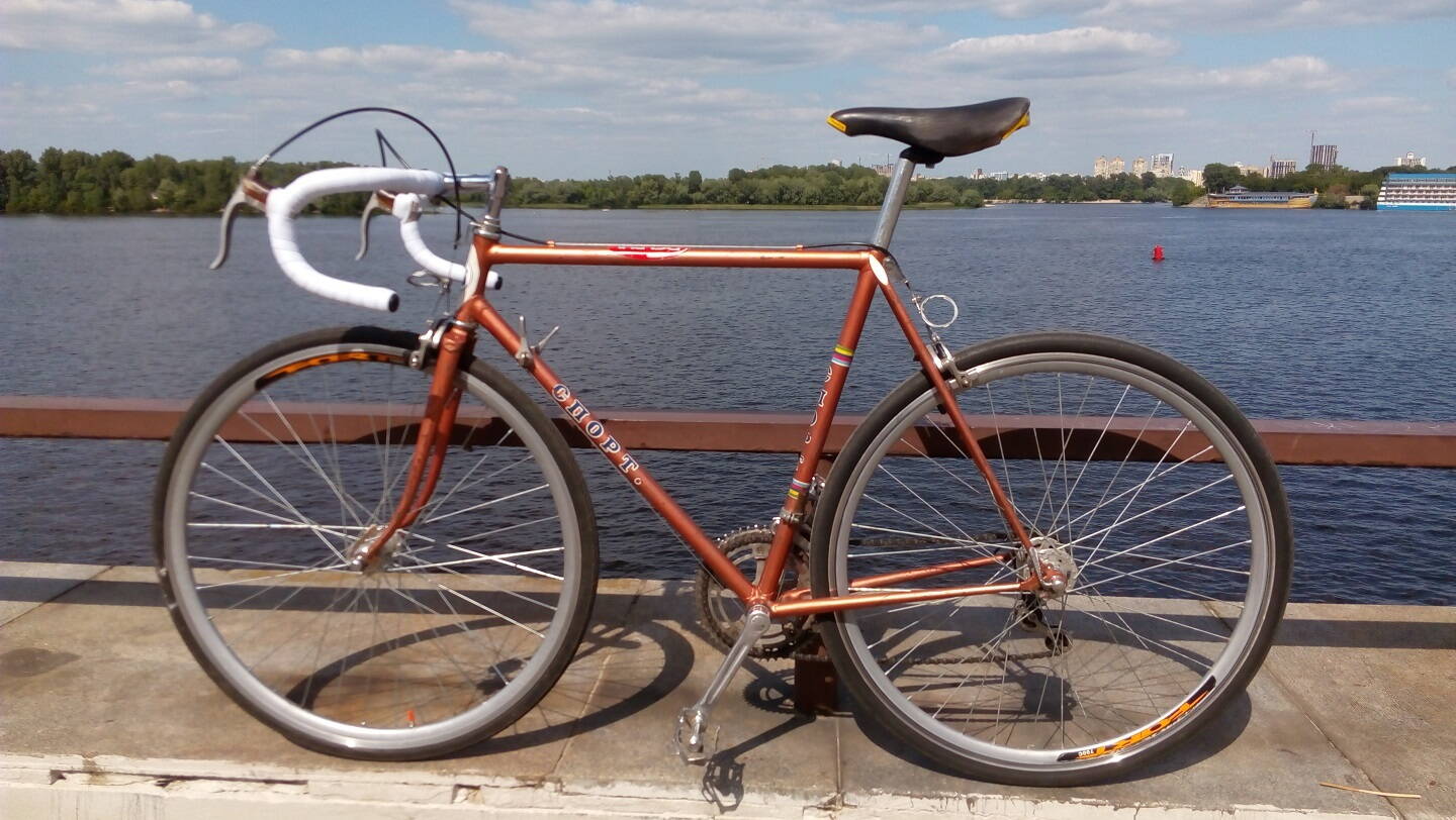

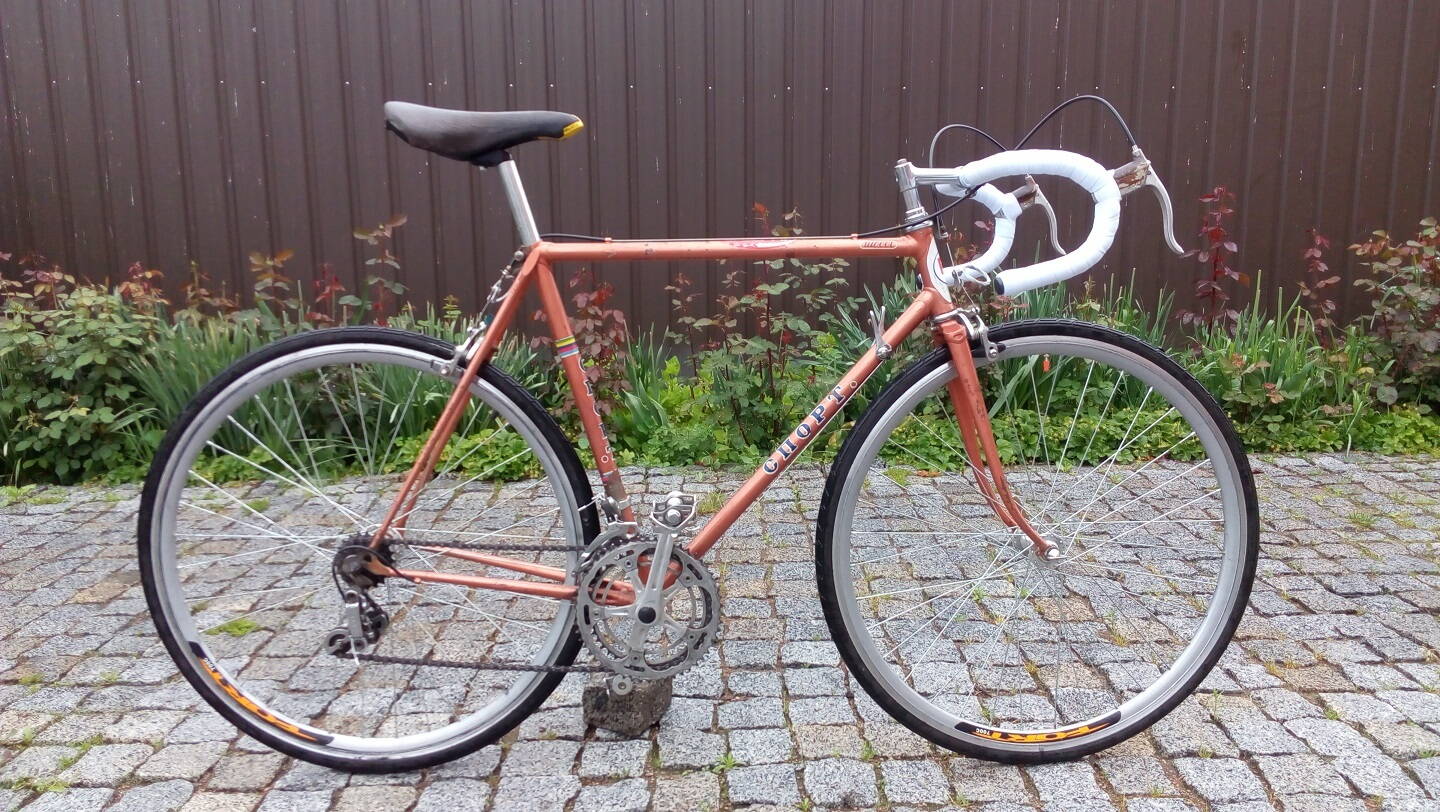

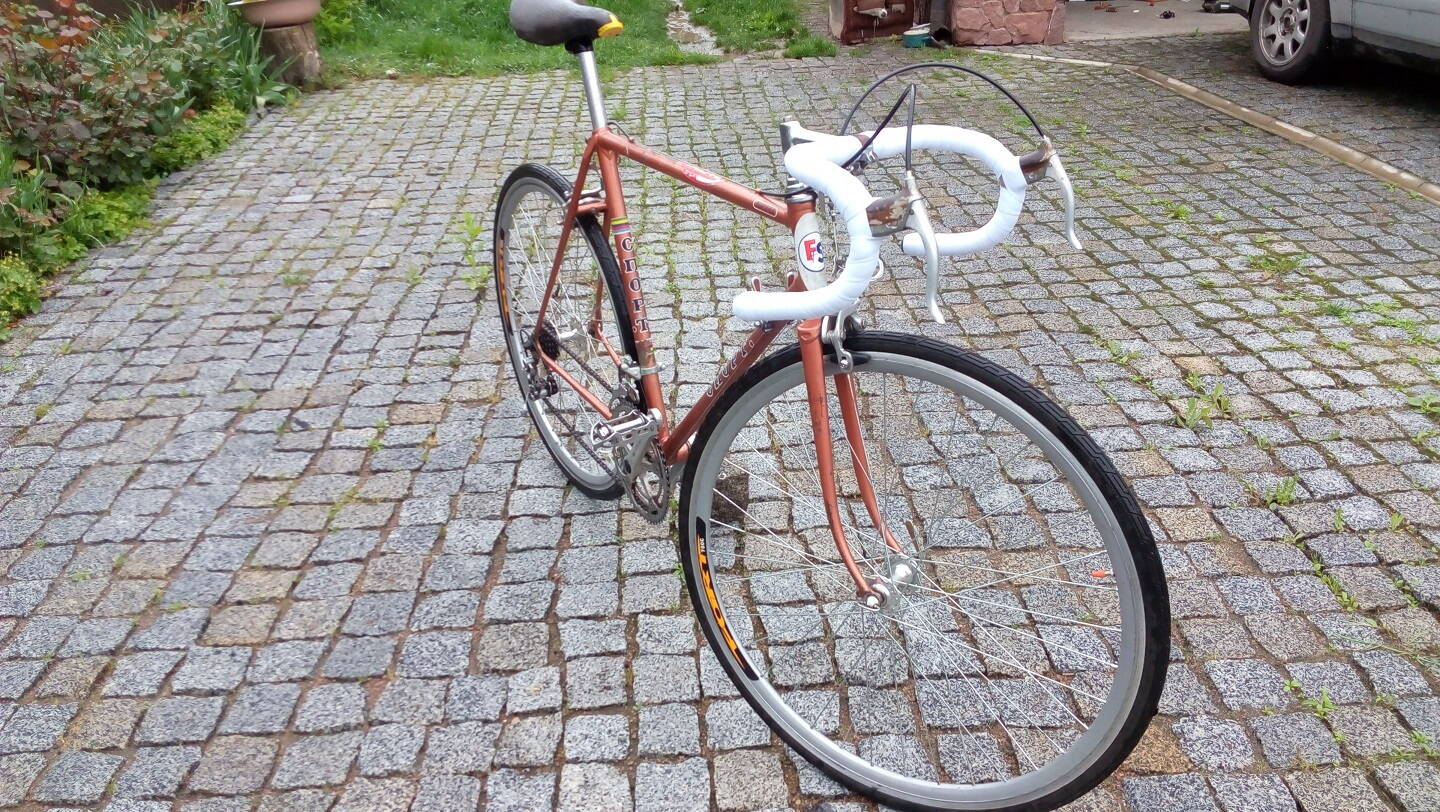

Есть вариант приобрести такой вел. Что не устраивает:
1. обода - кажутся совсем китайским совсем говном. Имеет ли смысл найти и вернуть оригинальные или что-то из современного. На этих даже до 5 атм. накачать проблематично.
2. переклюк передний по ходу стоит от непонятно чего (стесняюсь писать от ашана). Но может его уже и заменили на оригинал...
3. Мне на Заболотного хотелось бы иметь передаточное пониже все-таки. Тяжко на такой. Найду ли кассету без переделок?
4. Одна педаль в хламе. Хочется туклипсы но стремно. При "уборке" реально ноги успеть вынуть? (катаюсь на топталках, но теоретическую часть о контактах знаю, там не страх, а жадность останавливает).
5. Хотелось бы если не дуалы, то хотя-бы манетки на руле.
6. Ну и отдать это все на перебрать-поменять-собрать...
Каков может быть итоговый бюджет. Не получится ли + 3-5 тыщ гривен за апгрейды и ремонт?
год неизвестен, дроп, кажется, варился...
з.ы. ох и проблемы у меня с картинками... Непривыкши к таким сложностям... Гуманитарий, блин...

Ну.. "шоб ездить", ему нужно поменять шины на нормальные. Это гривен 600+ по-хорошему.
При одном условии: если внутренняя ширина обода (посадочная под покрышку) 14 мм. Если там вдруг 19 мм - обода придётся выкинуть, или пристроить, как я пристроил viewtopic.php?f=31&t=160854&start=3420#p1751051
Спецзаказ - стрёмная рама. Их ломаных дофига, а когда попадается целая - часто вскоре трескается в разных местах. Стартоны дешевле и надёжнее в этом смысле.

Шины там в "комплекте" запасные идут - можно или кенду, или мишелины взять , одна уже заменена и так... Но обод, судя по всему, под замену - выше 5 атм. шину не держит... раму лично "проверял" - полицейского на 35 км/ч не заметил... :oops: как не улетел не знаю... Ну и по ухабам тоже потряс его нормально. я на нем больше сотки откатал и вернул хозяину - племяннику моему.

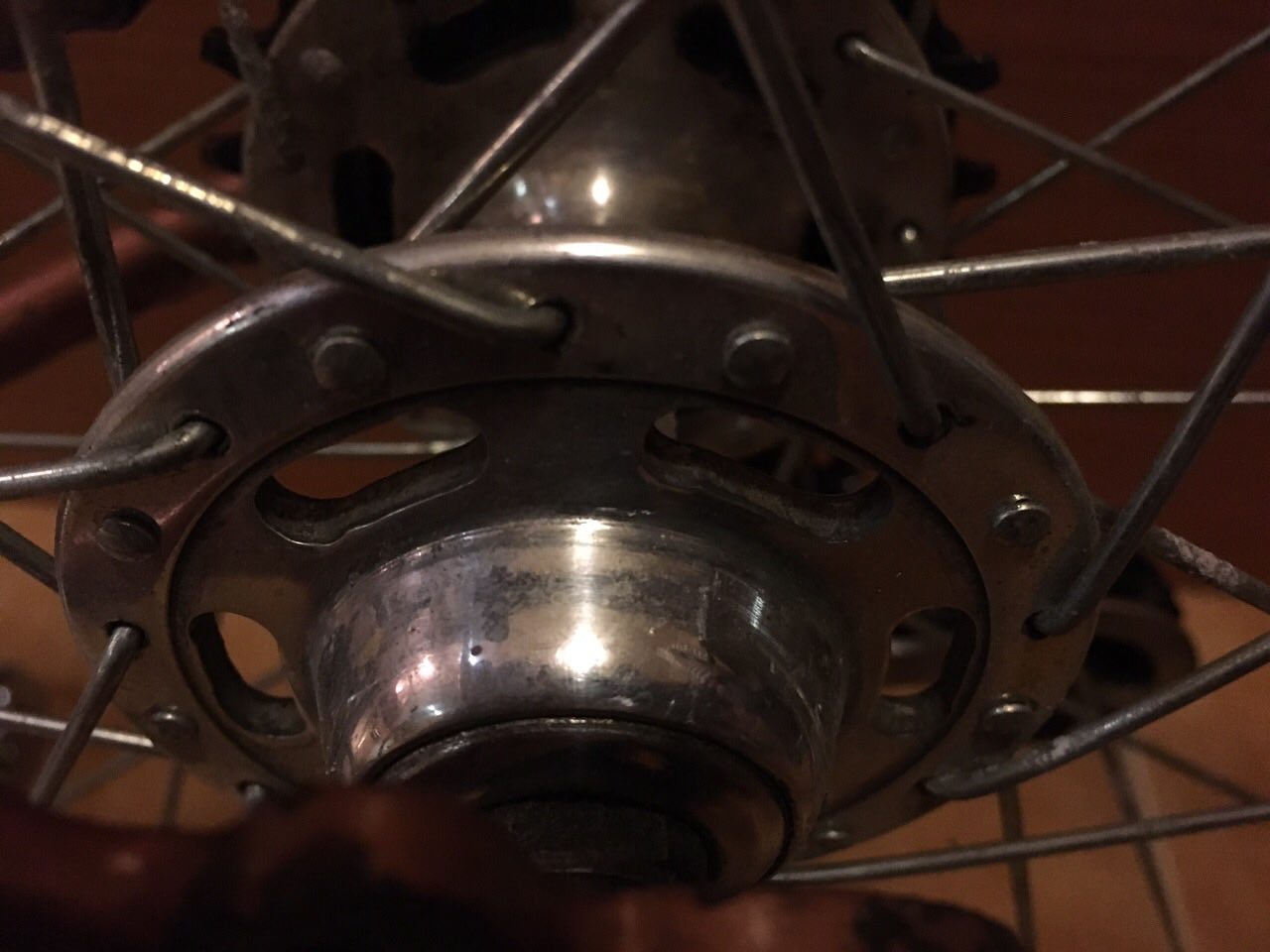

:yes: Покры виноваты, скорее всего. Разуйте, померяйте и сфоткайте для нас обод с флиппером без шины.

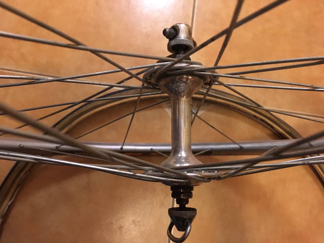

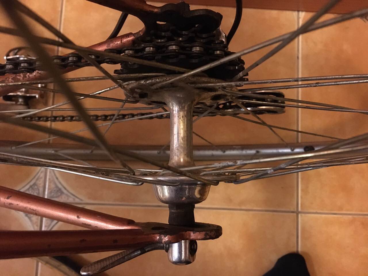

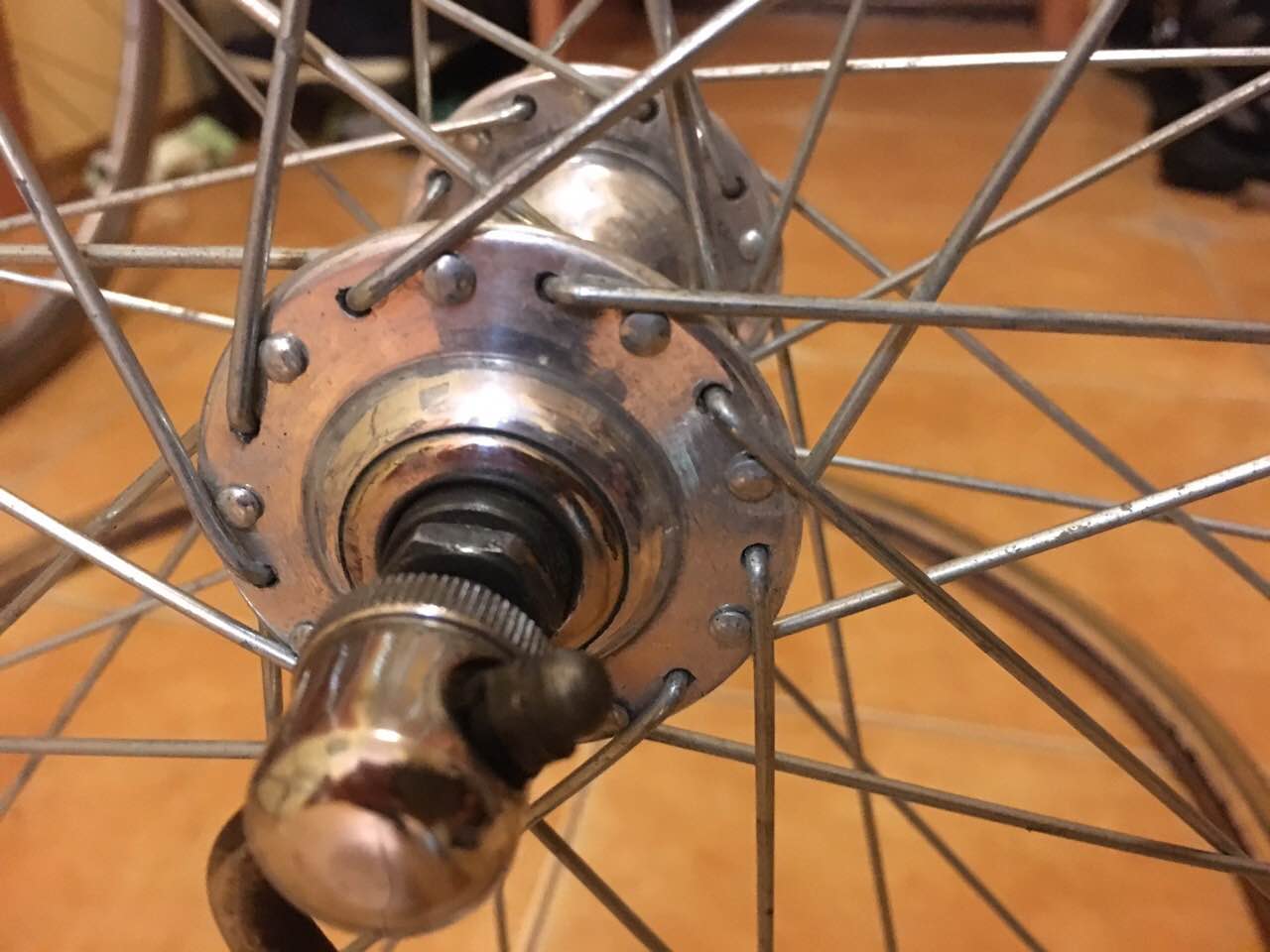

обода под замену... Ну заодно можно переспицевать переднее радиально... А заднее по-разному... А втулки как? Они-то хоть останутся?
Кто-то знает, что за цифры на флипе кроме ГОСТа?

Нужен совет опытных форумчан. Стоит его брать за 3500 грн с дальнейшей заменой ободов, переднего переклюка, педалей и шин. Это минимум. Или стоит подыскать итальянца какого...
