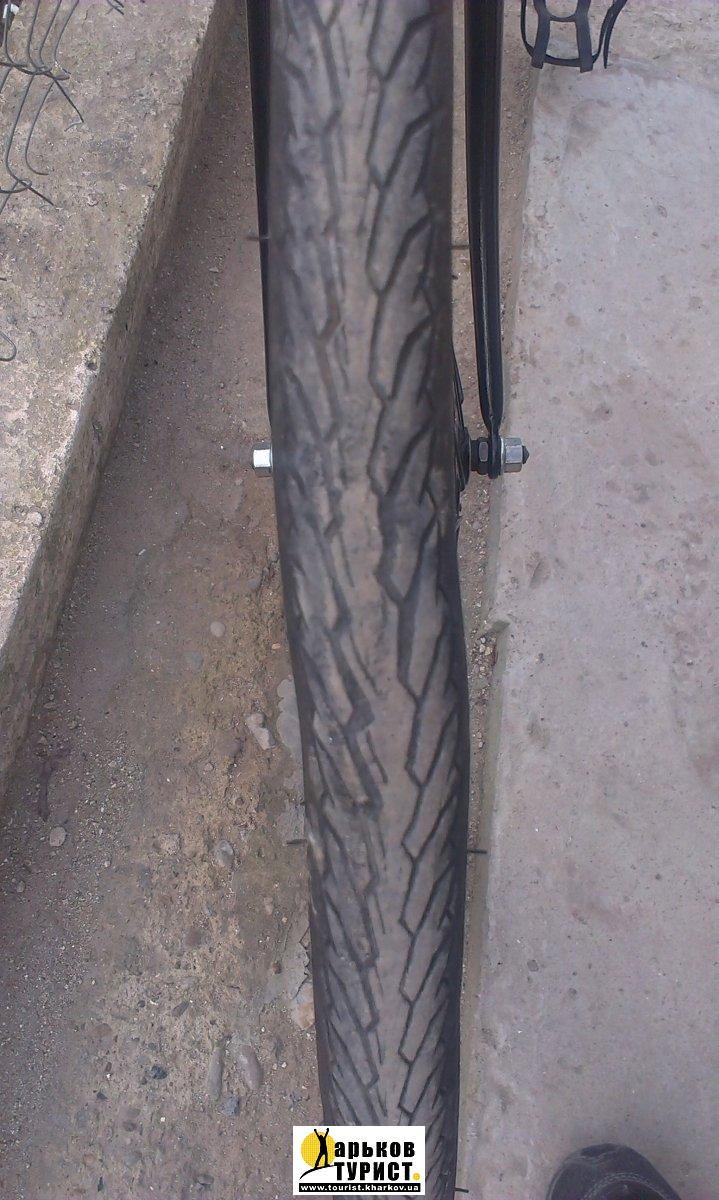

:yes: Ааатличное. Лучшие шины. Alexey2000 рекомендуЭ
Как рас интересующая модель
gallery/image.php?image_id=18198 100 км в Одесской обл (г. Котовск), асфальт, пользователь грамотный
download/file.php?id=539342&t=1 сезон в Полтаве, асфальт, пользователь грамотный
В те времена, пару лет назад, много по форуму такого было, потом их перестали покупать. Лень искать - взрывы ночью дома новых "шоссейных" шин при накачке до написанного (невеликого - 7 атм) давления, разлезающийся корд на разных моделях и т.д.
Kisa часто передёргивает.
По второй фото владелец писал:
MWL писал(а):
Kirill Yevtushenko в том то и дело, что не заметил когда образовалось.
Колесо - заднее. Стараюсь кататься аккуратно, с бордюров слишком не прыгать...
Но несколько раз было: въезжал в лужицу 50-60 см, а там ямка глубиной 15 см с прямоугольными краями. Последствия крайнего подобного случая на локтях еще заметны. Руль тогда "раком" встал, я за него и вилку переживал, но все обошлось. Может тогда и сзади "укус" был, а заметил я значительно позже, остановился попить водички и шины подкачать заодно.
@noxin Думку зрозумів. :yes:
Ещё раз: "Но несколько раз было: въезжал в лужицу 50-60 см, а там ямка глубиной 15 см с прямоугольными краями. Последствия крайнего подобного случая на локтях еще заметны. Руль тогда "раком" встал, я за него и вилку переживал, но все обошлось. Может тогда и сзади "укус" был"...
Слухи про "новых "шоссейных" шин" к вопросу резины для туриста отношения не имеют.
Да. Kisa. Пожалуйста, хохочите в своих темах. Там есть над чем. А в моих, если можете, пишите аргументированно. Если можете. Пожалуйста. Надеюсь, поймёте.

Турист требует шины не толще 35 мм. Шины 40 мм уже требуют ободов и рамы Украины.
Конечно нет.
Известный американский специалист по велотехнике Шелдон Браун давал такие цифры в таблице рекомендаций по выбору ширины покрышки и обода:
Внутренняя ширина обода 19мм (импорт) - ширина покрышки 28-44 мм,
внутренняя ширина обода 21мм (Турист) - ширина покрышки 35-50 мм.
Да. Начинающим советую почитать статьи Шелдона Брауна.
Многое станет понятней.
«И — боже вас сохрани — не читайте до обеда советских газет».
(Думаю ясно, что имеется ввиду в данном случае.)

Известная таблица не пренадлежит Ш. Брауну и является хреновой. Вот что произошло с ободом, на котором стояла шина по той таблице go.php?http://xt.ht/phpbb/download/file.php?id=38945&mode=view/20042011507.jpg
Известный советский легкодорожный велосипед Турист (о существовании которого даже не догадывался известный американский специалист по велотехнике Шелдон Браун) превращается из приятно летящего над асфальтом в неедущее нигде говно на шинах толще 35 мм.
И даже это не отменяет необходимость более вдумчиво выбирать ширину обода под шину, а не слепо верить таблицам хер знает каких барыг. подозрительного происхождения. Правильная таблица находистя здесь viewtopic.php?f=31&t=345852&start=15#p1773834 Она не противоречит продажной, но крепко ограничивает выбор до комфориных и безопасных сочетаний.
Кроме того, его не очень мудро использовать в таких местах, где не хватает этой ширины шины - для этого предназначены другие велосипеды. Изначально рассчитанные на такие шины.
Таким образом, прменение шин 40 и более мм на раме туриста, да ещё на его родных ободах, является двойной глупостью. Глупость несложно превратить в тройную - добавить высокие двойные обода.
Изуродованный таким образом турист становится тяжёлым и некомфортным на ходу, значительно снижается его скорость на дороге, и практически не повышается проходимость вне её. На таком велосипеде велосипедист сравнительно быстро устанет. Причём сравнительно с нормальным Туристом на хорошей дороге, и сравнительно с Украиной - на любой.
Для борьбы с этим часто наивно применяют трансмиссию от ашана с тремя (причём неестесвенно маленькими) звёздами спереди и многими сзади. В то время, как неиспорченный турист во многих случаях прекрасно обходится одной передачей, притом довольно высокой. В случае ошибочного применения такой трансмиссиии на туристе с нормальными колёсами, передние звёзды её вскоре заменяют на бОльшие, ибо самая высокая передача получается слишком низкой для нормально едущего велосипеда.
Советовать шины Рубена человеку, который не сделал ничего плохого - некрасиво. Чё Вы там ещё советуете?
Коварно :yes: У кого хватит наивности внимать Вашим советам, прочитают Шелдона - это хорошо. Но они построят херово едущий велосипед на дорогих разлезающихся шинах.
У кого не хватит - велосипед не будет похож по характеристикам на Ваши (что несомненно прекрасно), но начинающий останется без Шелдона - что уже плохо...

"превращается в неедущее говно на шинах толще 35 мм"
"Таким образом, прменение шин 40 и более мм на раме туриста, да ещё на его родных ободах, является двойной глупостью. Глупость несложно превратить в тройную - добавить высокие двойные обода"
"Изуродованный таким образом турист становится тяжёлым и некомфортным на ходу, снижается его скорость"
Вам то откуда это знать ?
Я же вам советовал как-то попробовать и то и другое ?
Что-то не видно было ваших тестов.
А Шелдону Брауну не надо было догадываться о существовании "Известный советский легкодорожный велосипед Турист".
Он писал о велосипедах. Просто.
И этого достаточно.
И если вы выступаете против Шелдона Брауна, то увы. Говорить с вами будет не о чем.
Вам до него бесконечно далеко.

Вам то откуда это знать ?Я же вам советовал как-то попробовать и то и другое ?
Проел и высрал... Ваши советы лет на 15 опоздали, мои форумные времена только третью глупость застали - двойные обода на туристе http://tourist.kharkov.ua/phpbb/viewtop ... 5#p1277873
