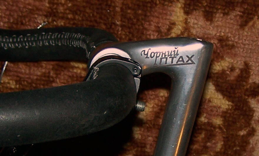

Шильдик - крутотень!!!
 Заголовок сообщения: Re: Вело хата
СообщениеДобавлено: 06.01.2015 23:38
Дякую!
Доречі, кому потрібно вишлю кореловський ісходнік.

Шильдик огонь! я когда-то так платы делал, это очень непросто перебить тонер, что бы ровненько да и не перегреть!
Пс
Кому хлорное железо надо, на любом радиобазаре, точке где продают флюсы, ваще не проблема)
Мыло - грязное.

Шильд - без слів. Просто проковтнув язика. Якщо можна, киньте в мене кореловським файлом :oops:
Тим хто захоче зробити схожий і не хоче гратися з ЛУТом або "фігурною різьбою по Оракалу" - є ще сухий фоторезист. Вперше з ним теж доведеться повозюкатись, але він набагато менш примхливий і трудомісткий.

Мені до плотера десятки км у кращому випадку, з ЛУТом так і не здружився, а фоторезист китайці прислали до пошти і "Крот" в кожному магазині побутової хімії ;)

До речі соррі за офф.топ.: а хлорне залізо травить латунь ?!
зі свистом - ще активніше чим мідь. Практично всі мідні сплави, сплави цинку/алюмінію/магнію/олова. Це тільки те що я пробував.
Якщо є доступ до пергідролю і соляної кислоти (підійде і сірчана, але солянка краще) - можна з них забадяжить. Травить мідь трішки менш активно заліза, але не залишає плям і менше під'їдає з країв.
Якщо малюнок виконано ЛУТом або оракалом, то алюмінієві сплави дуже гарно травити "Кротом"
Аж гай шумить :wink:

Volosaty писал(а):
Евгений76
Без питань, але як пошту скинете.
Я б і сюди виклав, але форумний двіжок матом криє, каже такий формат не можна викладати.

О, значить будем тюнінгуватись :roll:

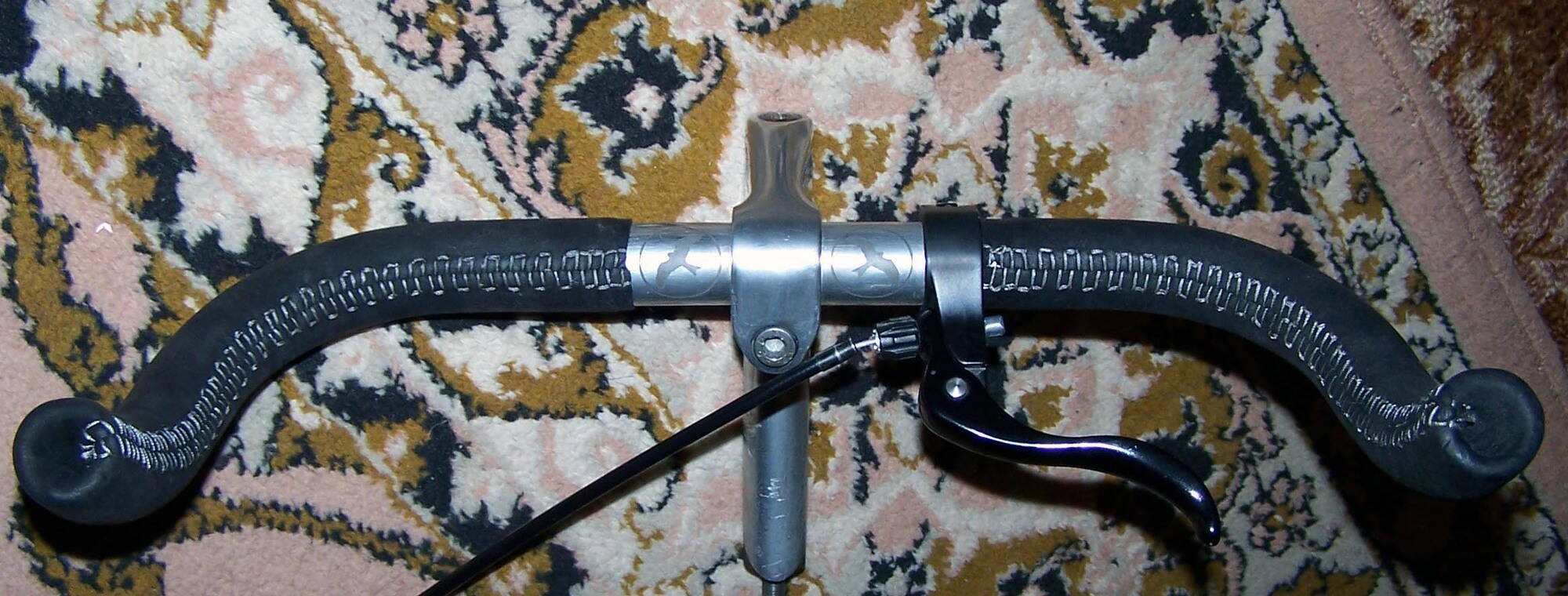

СообщениеДобавлено: 16.01.2015 23:59
Ну от, Птах обростає аутентичними детальками, маленькими, але приємними.
Булхорн зашитий шкірою, вирішив новий тип шва спробувати, здається будн до теми. Поставлю побачимо.
Ну і мабуть цей ровер я барахолити вже не буду точно :facepalm:

О травлення на кермі супер :yes: цікавенько ...
