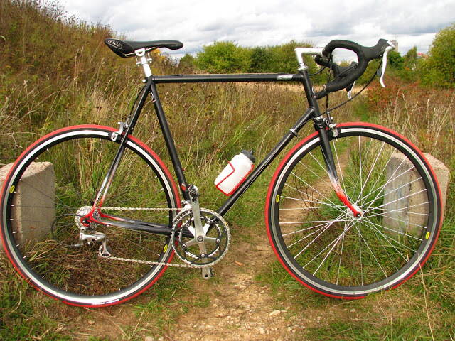

Итого, приобрёл:
Чёрные спицы Richman 288 мм, серебристые ниппеля Pillar 14 мм(пересчитал я более точно и взял среднее арифметическое 4 спицевых калькуляторов, уточнённый ERD - 596 mm) всё - Made in Taiwan.
Этот комплект на переднее колесо мне вышел в 14$, брал в Триал-Спорте, спицы нержавейка анодированная, ниппеля бронза, никелированная, вроде.
Собрал колесо смотря инструкцию на ютубе:
phpBB [video]
Главное чтобы спиц было куплено хотя бы на 1 спицу больше, я взял 38 спиц. Одной дополнительной спицей подаётся ниппель внутрь обода, на видео этот секрет виден.
Ниппель накручивается на дополнительную спицу на один оборот, это ускоряет сборку.
Это собрал на диване за час, делал это впервые. Не протягивал, пока нет спицевого ключа.
Вес колеса в таком виде - 1075 г.
Теперь - буду искать флиппер, камеру и покрышку.

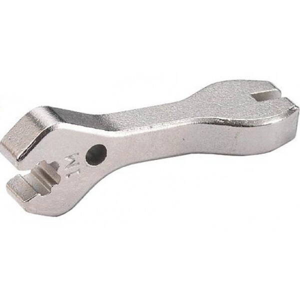

Подскажите более-менее приличный спицевой ключ, вот такой нашёл недорогой(около 2$), подойдёт, диаметр моих ниппелей 3,2 мм?:
klyuch-mavik.jpg [ 69.72 КБ | Просмотров: 1683 ]
Узнавайте у продавца, но в идеале искать ключ, у которого угол квадрата находится в плоскости прорези под спицу. Типа такого:

Хорошо, буду смотреть подобный тип ключей.

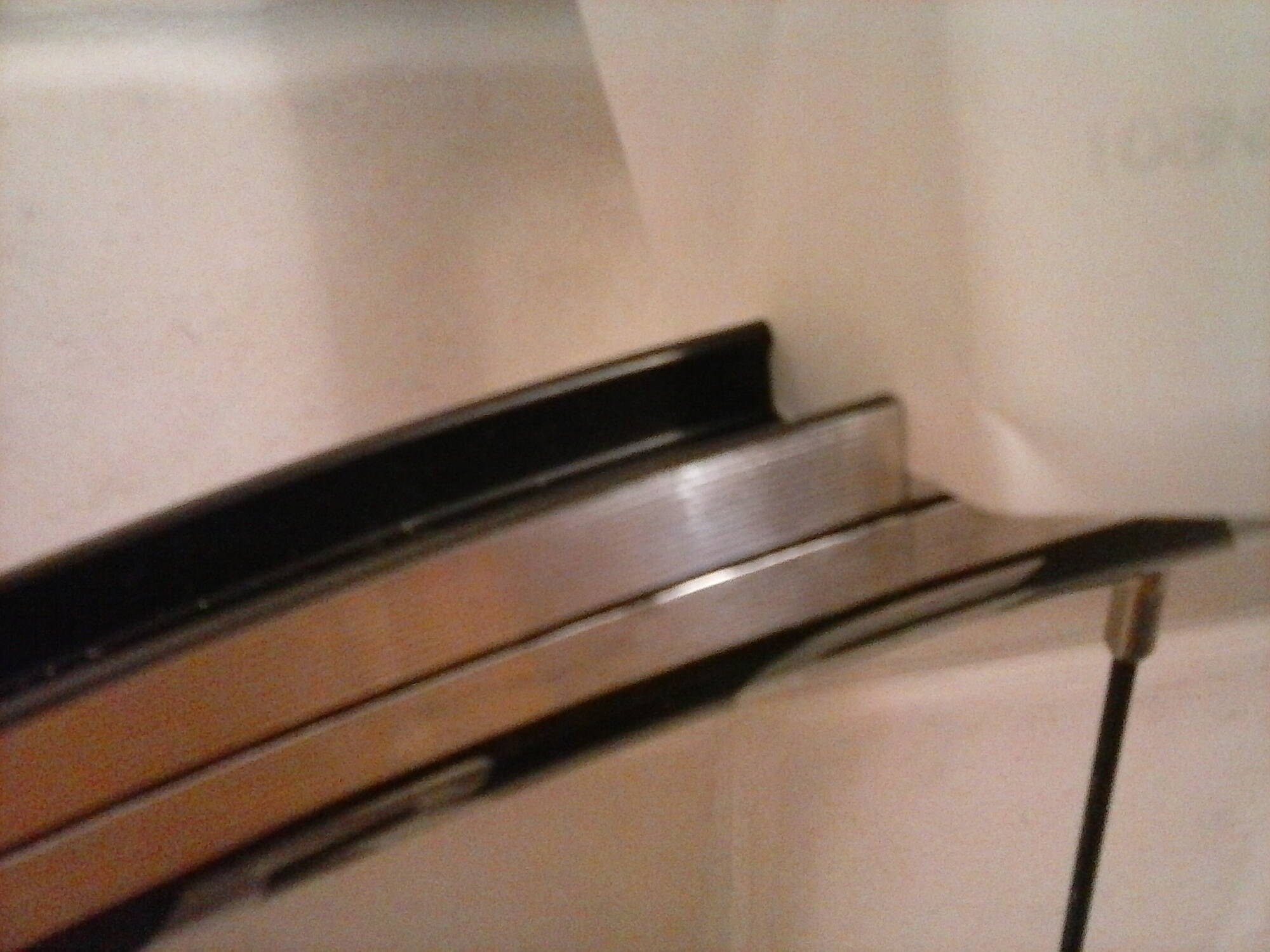

Да, удобный и более-менее понятный диванный вариант :D . Я смотрел, повторял, скорость у меня конечно не та, для первого раза, но ничего, ставил на паузу и догонял, пару раз я ошибался и переделывал, но в итоге собрал, как видно на моём фото. Теперь нужно всё это протянуть.
Как я себе это представляю: поштучно откручиваю ниппель, мажу маслом и кручу каждый ниппель последовательно на, например, четыре оборота, потом по обороту или два, до того как выберу слабину, после чего надо наверное ставить колесо в раму или вилку и контролируя тянуть дальше. Микрометры часового типа - у меня есть. Не будет получаться - отдам спецам, может быть...Озвучили ценник по настройке колёс - 7$ за два.
Присмотрелся внимательнее к стыку на ободе, в месте стыка, в районе тормозных дорожек обод можно проткнуть бумажкой насквозь... Это фича или баг?
Спицы над стыком, естественно - крестом, то есть, как бы стягивают это место.
Думал обода суцельные как раньше, варенные/паянные...
20161115_121439.jpg [ 916.23 КБ | Просмотров: 1649 ]
Последний раз редактировалось Кубанец 15.11.2016 12:23, всего редактировалось 1 раз.
 Заголовок сообщения: Re: Стартон-олимпийка.
СообщениеДобавлено: 15.11.2016 12:23
Сообщения: 11240
это нормально. на стыке спицы должны стягивать обод. натянете - будет ок.
