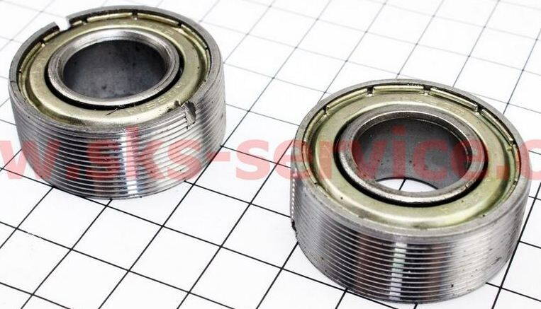

Пока чайник ставил - вспомнил: у нас в спрт-товарах видел кареточный узел не с чашками и шарами, а с подшипниками, на которых резьба нарезана. Как я понимяю это и есть "промпотшипники". Не кетай, а качественные российские. Их все местные мастеровые хвалят.
Мне кажется, что такое будет лучше, чем чашки с шарами? поправте если не прав

Мастеровые хвалят :yes: Я б тоже хвалил - замена непыльная, ресурс такой, что снова обратятся..
Не верю я этой фигне. Хотя на алкобайк такое втулил бы с удовольствием.

Под мастеровыми я имел в виду не горе-вело-ломастеров, а слесарей и ремонтников на "Северстали".
В общем мне все равно надо покупать полный комплект: чашки, контрагайку, шарики (главное, чтобы не 6,3 мм попались). А это тоже не будет оригинальным ХВЗ слегка б/у (тут такого не продают). Так что посмотрю по ценам.
Вот только я не допонимаю: на шарах и на промах область контакта с валом по идее различается по форме (надеюсь я понятно излагаю), а это значить, что вал под шары и промы должен быть разный?

Зайди к токарю с любым подшипником и попроси проточить обойму на миллиметр. Услышь его доводы :D :D, пойми несуразность поделки "резьба на подшипнике"

Та блин, вал под шары Вы держите а руках - прямо на нём дорожки под шарики. А под промы вал просто проточен, и подшипник обыкновенный на него просто насаживается. Вот тут понятно http://tourist.kharkov.ua/phpbb/viewtop ... 5#p1131482
Но харьковские каретки на промы переводить стОит только от полной безнадёги типа слизаной или необратимо испорченой резьбы. В крайнем случае - картридж и квадрат.

Так написано же, что на обоймах резьба нарезана.

А про промы что у нас в продаже, я же писал, они продаються парой и с нарезанной резьбой (левая и правая), и проточка под ключ (как на чашках). Они не запресовываются, а вкручиваются и резьбу каретки не портят.

Да это просто "не удачное описание" картриджа стандартного под квадрат, там не нарезана резьба на обоймах, а это обоймы с резьбой в которых стоят подшипники

да нет же, есть и поделие с резьбой на наружной обойме подшипника.

Стандартный картридж под квадрат я ставил на Внедорожный греземес, и знаю что это такое.
Выше я пытался описать что-то типа такого:
