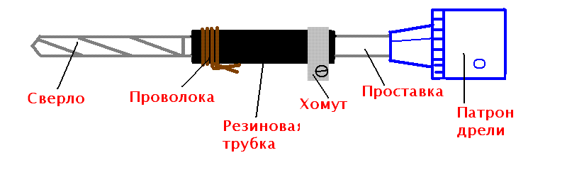

Навеяло :) - может кому пригодится в копилку опыта:
Вот приспособа, которой лодкостроители сверлят отверстия в наборе (каркасе) вблизи обшивки (когда забывают до обшивки их посверлить :) ).
Точечный рисунок.GIF [ 6.69 КБ | Просмотров: 2428 ]
Сверло вставляется в подходящий отрезок дюритового шланга (напр. бензопровода мотоцикла или автомобиля). В другой конец шланга вставляется стержень - например, такое же сверло, стержень зажимается в дрели. Всё крепится хомутами - со стороны стержня можно "культурным" фабричным, а со стороны сверла придётся проволочным, чтобы можно было скрученые концы прижать к трубке (на фабричном заятяжной винт не даст влотную приблизить ось сверла к мешающей детали). Вот и готов ШРУС :)
Думается, такая приспособа пригодится и для рассверливания бонок.
