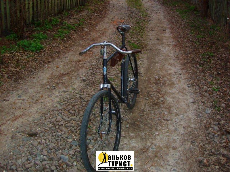

Пример такого велосипеда - вот: http://tourist.kharkov.ua/phpbb/viewtop ... 1&t=123180
Ещё раз подчёркиваю: на сингле выбор той единственной передачи - очень важный момент. И влияет на него: физподготовка, рельеф, рама, рисунок спиц, жёсткость обода, толщина шин и давление в них. Даже перепайка спиц go.php?http://www.birota.ru/tech/techdocs/soldering.php

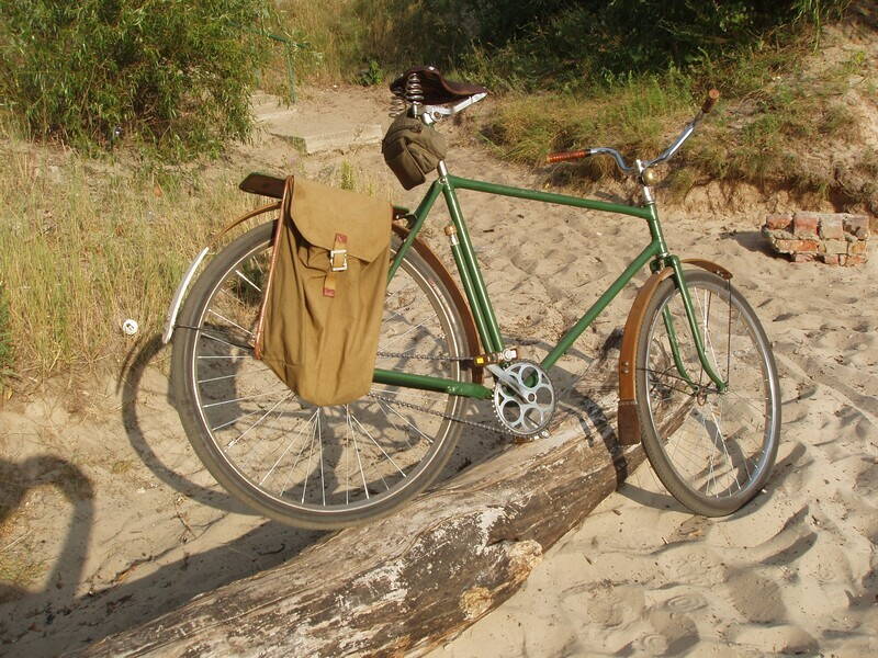

Коллеги, побывавшие у меня на даче, не дадут соврать - обязательный пункт програмы пребывания - сравнительный тест двух украин этой download/file.php?id=221967&mode=view/P1030215.JPG download/file.php?id=400252&mode=view/DSCI0672.JPG и этой gallery/image.php?mode=medium&album_id=1882&image_id=15997 . Технически с виду они одинаковы. Но у них абсолютно разный характер и скорость. Причём скорость не только та, что можно выжать, но и та, которую велосипед "сам просит". Усилие на педалях у них одинаковое. Предлагаю угадать - в чём секрет... А секрет в том, что на "Трофейном" переднее колесо набрано в 3 креста, заднее в 4. А на чёрном "бесплатном" переднее в 2, заднее в 3 и все спицы перепаяны. Задние звёзды одинаковы (19Т), а передние на Трофейном 46, на Бесплатном 48. Одна только игра спицами сделала велосипеды совершенно разными по характеру, и потребовала заметной разницы в передаче.

Кость моя Украина та что показана выше набрана в три креста на двойных ободах показала что скорость стала держать стабильние и естествено не уступает ашанам езжу на ровне с ашанвладельцами ,и на старте лучше моя Украина и в накате тоже ,единое если делать такой вариант сейчас по сегодняшним ценам то очень дорого обходится -но я хотел она у меня есть и я её никому непродам никогда . на СШ пока не пробовал так как нет тормозов ,артеки шосейные что у меня были по длине оказались короткими а ставить втулку велостиль я не захотел из за веса . с утра розберусь с тормозами а потом может поставлю гладкоствольные клинчеры .

:D Будут хорошие украиновские колёса на родных железнызх ободах - сравнишь. Украина не должна "не уступать ашанам", она должна на ходу отличаться от них, как мерс от 412 москвича. Как по скорости, так и по комфорту. Если это не так - ты что-то не так делаешь (двойные обода :roll: )
Не к месту, конечно ... но можно огласить, сколько эти разные колёса весят при одинаковой резине? Может, ларчик проще открывается?
