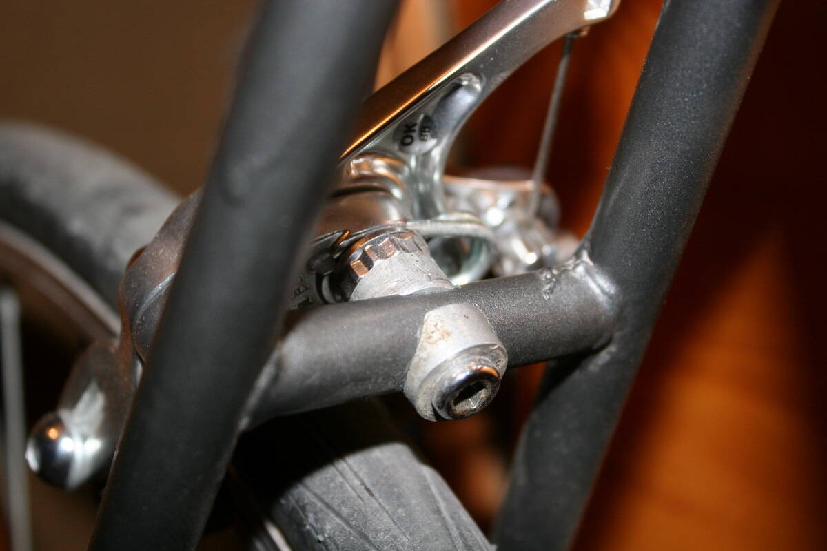

Alexey2000 писал(а):
Седло стоит странно. Видимо, ростовка рамы маловата.
Да и просевшее оно.
Но мне интересен этот задний тормоз.
Одна точка его крепления за дохлую трубку-мостик - ошибочное решение ?
При торможении сила вращения обода должна будет скручивать эту трубку.
Что приведёт к перекосу тормоза ?
Вы много проехали в такой комплектности?
Проехал уже , примерно, 300 км . Через день катаюсь на работу 25 км. Ростовка рамы - в самый раз. На самом деле трубка - мостик имеет очень прочную конструкцию. Вот , например, проклятые итальяшки Bianchi , у них все работает, а мы чем хуже :D

Михаил Очеретин писал(а):
Вот , например, проклятые итальяшки...
За шо ж їх проклинати, милі, симпатичні люди :D у них весь світ класичний шосе передирав.
Десь на форумі було, що задній тормоз продовжував працювати навіть на відломаному мостику туриста, там навантаження не велике.
... проклятые итальяшки ...
Предлагаю не разжигать национальную ненависть. Лучше о технике говорить.
... Bianchi , у них все работает, а мы чем хуже :D
Bianchi имели конструкторов с мозгом , а не копировщиков без.
Если всмотреться в фото, то заметно кольцо усиления отверстия мостика.
Вот чем хуже.
Этот тормоз на туристе вырывает мост без шума и пыли.
Именно такой конструции.

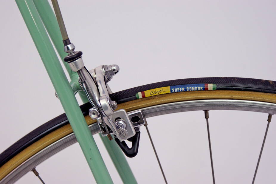

Вот чем хуже.

Михаил Очеретин
Да не переживайте, всё ок, совершенно штаные нагрузки, условия и всё такое - как для тормоза, так и для рамы. И мостик тот отодрать заеб очень сложно, даже при желании. А при выпаивании (для тюнинга) приходится разрезать надвое и отпаивать по частям. Неличность-то таких в глаза не видала, как и других шоссеров, пугаться таких замечаний не нужно :lol:

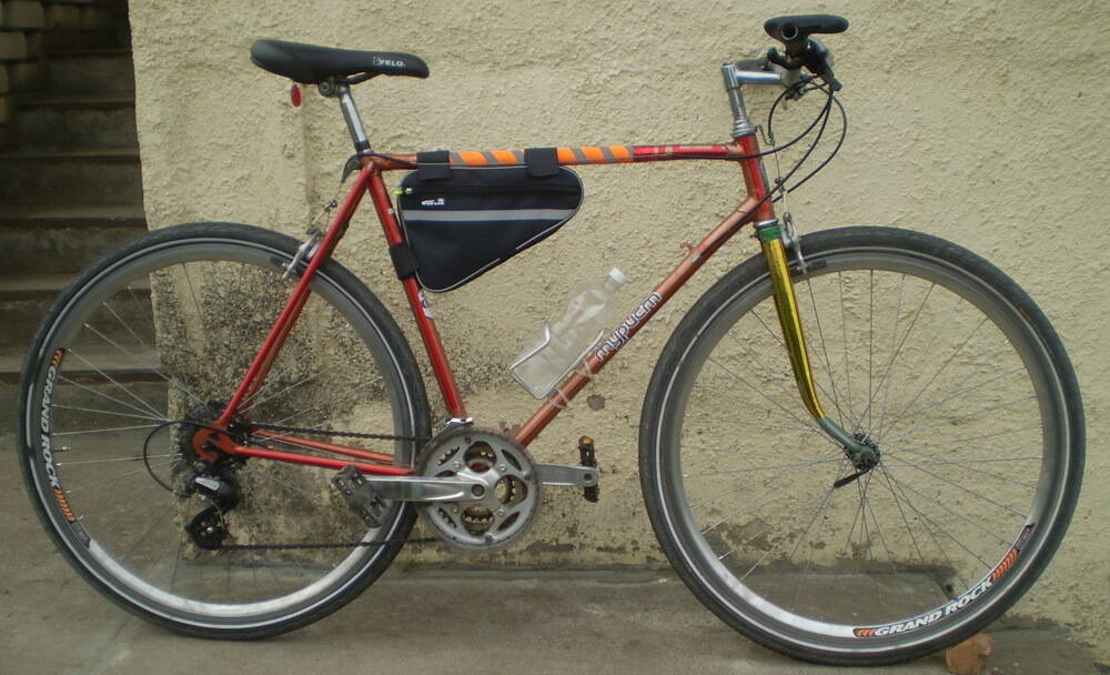

Установил передний переключатель, испытал по дороге на работу. Все гут. И даже задний тормоз не оторвался :D .
