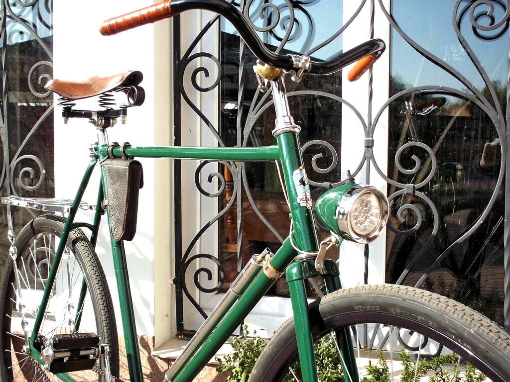

С габаритом идейка прикольная, но не очень дружит с тем, что складывается. Крепления, раз всё равно рама попадёт под горелку, лучше сделать такие viewtopic.php?f=31&t=160854&p=1361038#p1361033 - тупо из таких гаек на М6 http://www.ledilid.com/wp-content/uploa ... %D0%B0.jpg . Проверено. Они практичеки незаметны, когда багажник не установлен. Вот на этом веле такие же viewtopic.php?f=31&t=160854&start=2040#p1568838
Не исключено, что на Вашей тачке подседел Уно будет хорош как раз. Ведь на Табуретке у меня та же звезда не ажурная, и остальное нарочито грубоватое. А у Вас как раз и звезда, и педали более тонкой выделки :D .
Kirill Yevtushenko
Оно да, но чистая рама с зазорами всё равно лучше, чем с левыми торчками и с зазорами. Просто вид не гоночный, так вел и не гоночный.
А мостик я бы ниже поставил, и без дырки
download/file.php?id=301820&mode=view/DSCI0043.JPG (кстати, бонки под багажник и здесь такие)
download/file.php?id=409854&mode=view/_%D0%91%D0%B5%D0%BB%D1%8C%D0%B3%D0%B8%D0%B5%D1%86-18.jpg
Правда, психовать с занижением нельзя - на случай установки крыльев. И дырку тогда сверлить придётся. Короче, надо обдумать. Я прихожу к тому, что на туринге крылья мне не нужны, а со своего туристического туриста не скручиваю их, ибо он у меня по совместительству дождевая жоповозка для города.
