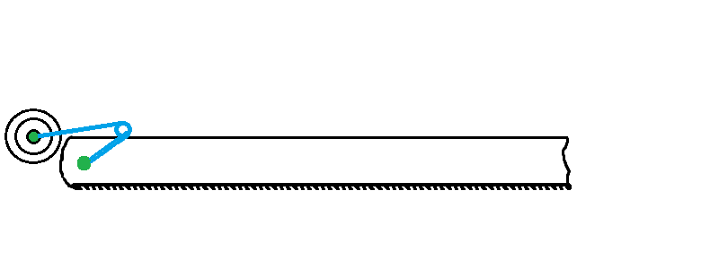

Дополню.
40 см это конечно много, но вероятность встретить в жизни исчезающе мала.
Схема устройства для внутреннего пиления трубы :D
В глубинном конце - подшипник на пружине, который прижимает зубья вниз.
пила.png [ 6.42 КБ | Просмотров: 2370 ]
Зелёное - болт с гайкой, который фиксирует пружину. Верхним кольцом она садится на полотно и ниже не идёт. Играет только верхнее коромысло с подшипником.
Продолжение истории там >
