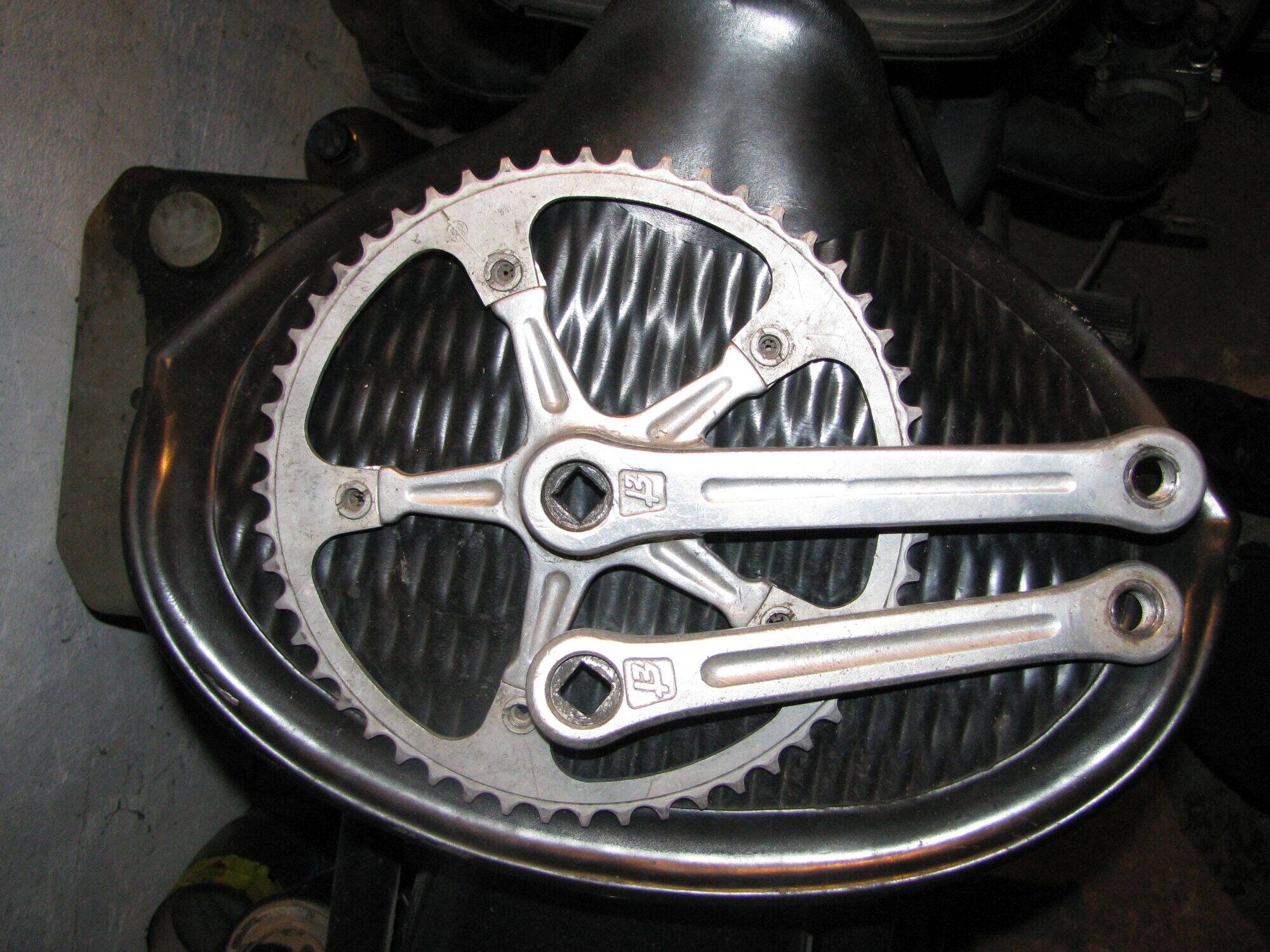

Господа... Возникла проблема... Хотел по максимуму восстановить турист, но видно не судьба. Товарищ, который был промежуточным владельцем, вкрутил картридж в каретку. Вопрос что делать? Есть харьковская система под квадрат, с алю звездами и шатунами. Но педали я все таки планировал вкрутить под контакты. В стальную систему - я так думаю ни каких проблем не было бы... А вот алю... Выдержит ли? И стоит ли уродовать? Стальных шатунов под клинья штуки 3 набора есть, не жалко... Или попробовать вкрутить родные чашки каретки и поставить стальную систему на клиньях?
 Заголовок сообщения: Re: Шоссер, туринг или велокросс?
СообщениеДобавлено: 28.02.2015 23:21
А можете выложить фотографии тех деталей, что у Вас есть? Кстати бывают чашки под импортную резьбу и под насыпной подшипник, так, что можно поставить вал под клинья, есть конечно ряд тонкостей с подбором шариков 6 мм или 6,3 мм, но все решаемо.
СообщениеДобавлено: 28.02.2015 23:31
Тут скорее вкрутится ли. Честно говоря мне было бы жалко контакты. При вкручивании современного стандарта в стальные ХВЗ придется приложить ОчеНь большое усилие, с удлинительной трубой на ключе. В алю шатунах операция пройдет лучше и менее болезненно. Но если есть какие попроще педали, то лучше их вкрутить, а потом только контакты. А выдержать, точно выдержат.
Ну само собой не контактными педалями резьбу резать. Есть ушатанные топталки с нужной резьбой. Вопрос в том что стальных систем есть больше чем велосипедов в гараже. да и не так уж сильно их жалко. А вот алюминиевая система, я так понимаю вещь хоть и не уникальная, но довольно редкая. И просто испортить ее совесть не позволит.
Шатуны
IMG_5811.jpg [ 758.93 КБ | Просмотров: 2098 ]
А какие еще детали интересуют?
