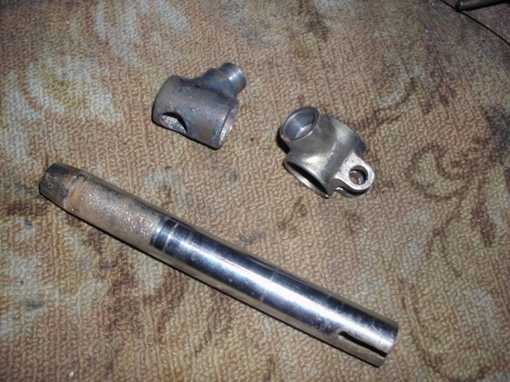

С короткими шоссейными выносами - пичальбида. Я на туринг из download/file.php?id=373896&mode=view/DSCI0184.JPG хулиганских побуждений сам укорачивал :lol: Не, ну если б хром был- можнобыло бы классно делать.
Да, у нас УНО отличные начинаются от 60 мм, по 10 баксов.
