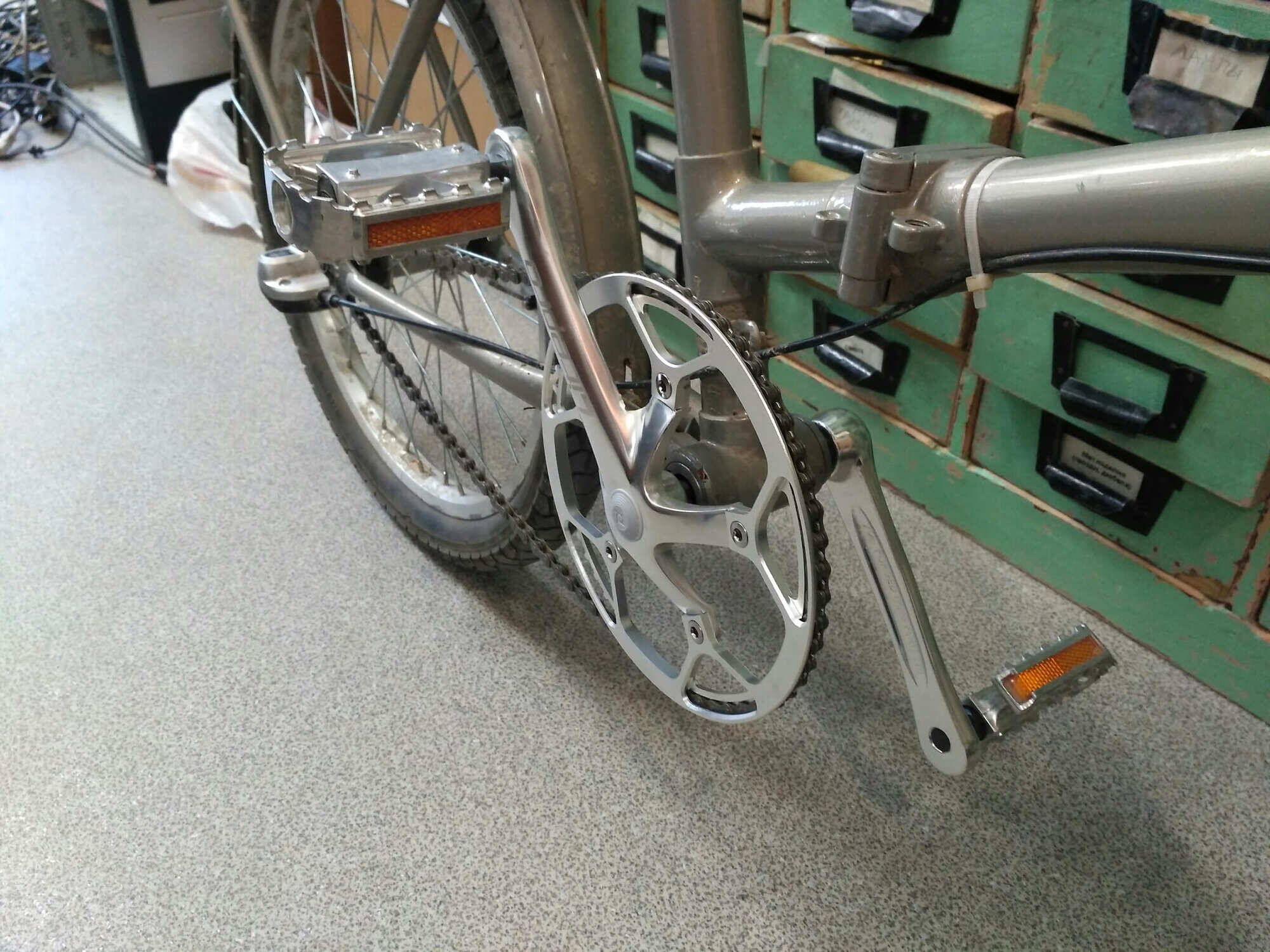

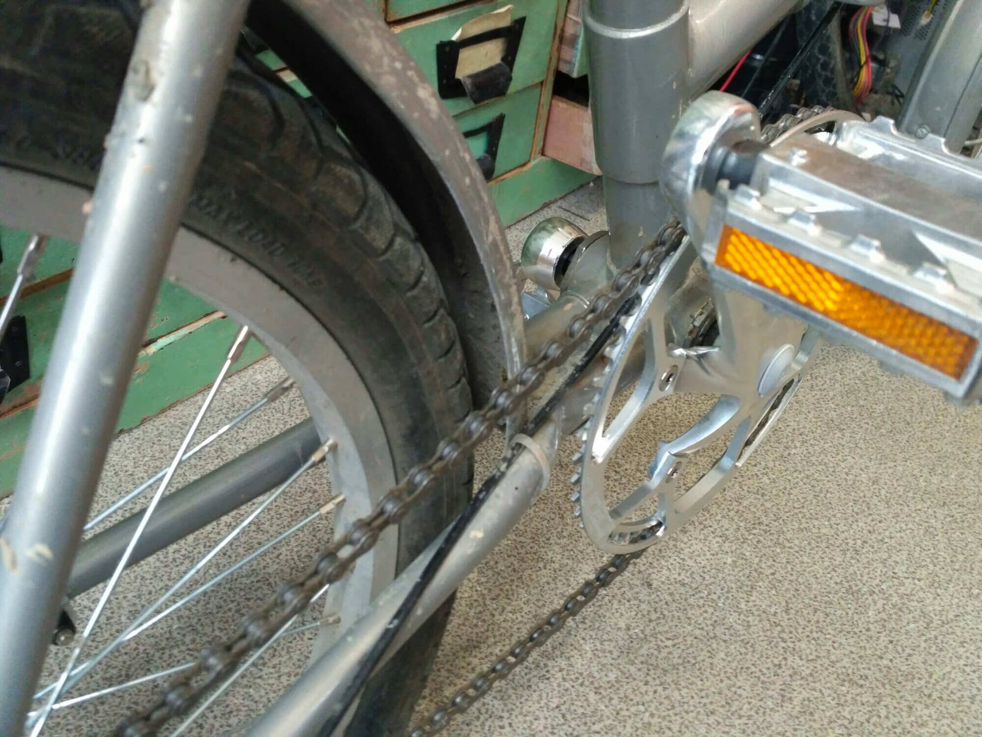

В прошлом году был приобретён проект 38 и педали на велосипед "Кама". Откатался прошлый сезон и в эти выходные открыл новый. Хочу выразить огромную благодарность создателю данного проекта.
IMG_20180514_093655.jpg [ 438.3 КБ | Просмотров: 8615 ]
IMG_20180514_093714.jpg [ 402.55 КБ | Просмотров: 8615 ]
