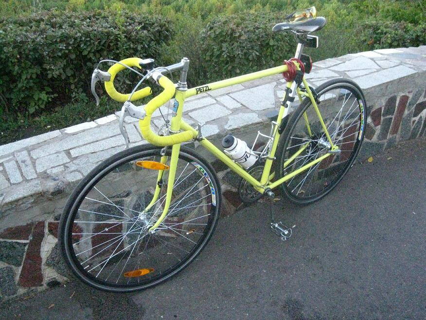

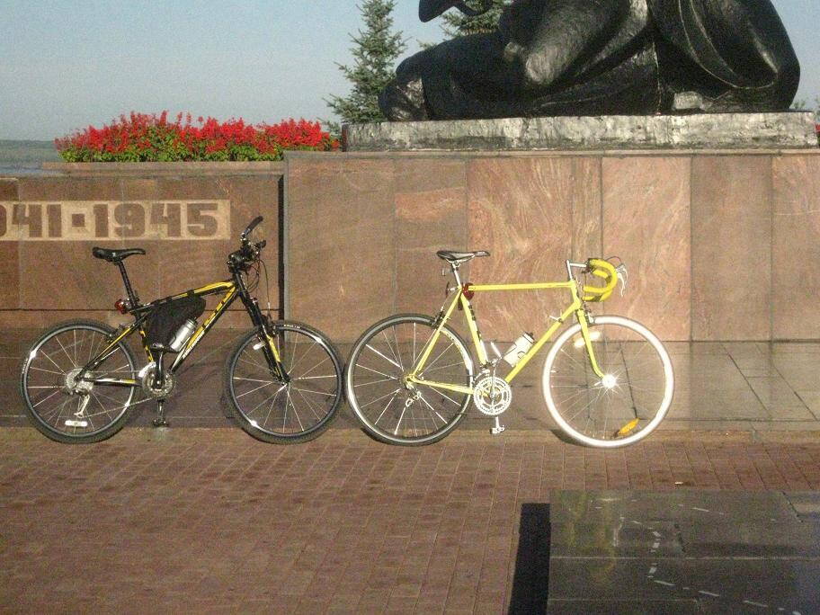

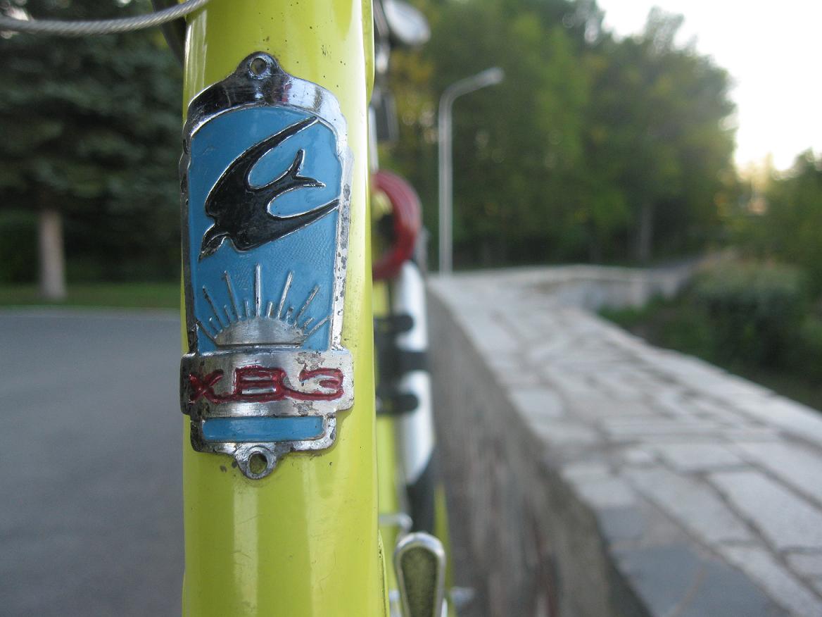

Наконец то собрал крока и проехал 500 км без поломок) Думаю пора рассказать историю восстановления.
Цель – сделать комфортный и надежный вел для длительных поездок по шоссе (разумеется, участие в бреветах). Сам я студент и поэтому разумеется все на веле планировал бюджетное и по возможности родное. История началась с того что апрельским днём у знакомого тренера на складе увидел старые, но по виду некогда боевые шоссейные рамы. Так как рамы уже пылились на складе уже около 10-15 лет, то тренер без сомнения отдал сразу 4(!) рамы.

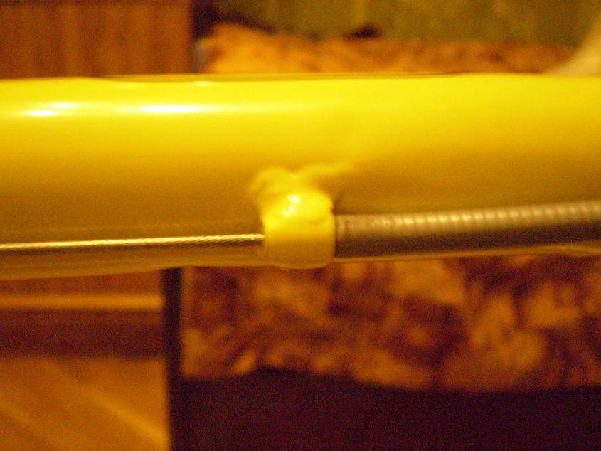

Держатель бочков был установлен нарезанием резьбы в новые отверстия на раме и закручиваем на клей "момент". Пока все прекрасно держится (а это 500 км) и не болтается. Думаю что сомнения по поводу потери жескости рамы вследствие 6(!) отверстий были напрасны))) хотя посмотрим.
Вел ведёт себя на дороге превосходно) Ничего не скрипит, прям аки ласточка на логотипе. Август ездил на работу каждый день) гонял!
Вел сейчас в комплектации:
рама, вилка, вынос, торморучки, передний тормоз, нарамные манетки, подсидел, переклюки - ХВЗ.
-перед: обод Rainbow DA-30x36; втулка Sunrace - 34$
-зад: обод Rainbow DA-30x36, втулка Sunrace на трещётку, трещётка на 7 звезд SHIMANO - 46$
-шины "Innova", камеры ?;
-цепь КМС -6$
-задний тормоз - radius - 12$
-сиденье Velo - 15$
-велокомп AS 520 - 15$
-обмотка BBB Cork Race Ribbon Bar Tape BHT01(yellow) - 7$
-система Campagnolo Veloce 53/39 -30$
-руль ITM;
-каретка квадрат, картридж, Neco - 6$
_____________________________________________________________
Итого с покраской 180$
Ну и ПОСТРОИЛ!!!!!!!!!!!! УУРРААА!!!! ОН ЕДЕТ!!!!!!!!!!!!!!!!!!!! счастье)

MARAT198 писал(а):
приварил у знакомого сварщика
Варил газосваркой? По рукам надавать сварщику.Такие места,железо к железу, только полуавтоматом.

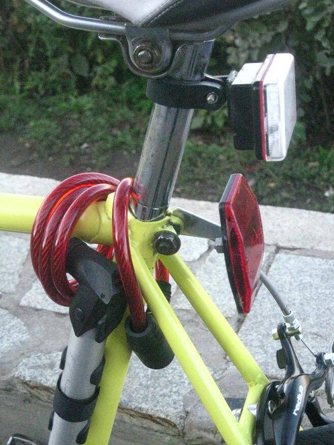

ещё одна.
задний фонарь - белый , мерцает синим/зелёным/красным, и не выполняет роли катафота, вот и решил поставить нормальный. взял старый от велтопармы. когда были тормоза ХВЗ то проблема установки решилась просверливанием дырки в болту катафота и нанизываением на тросс тормоза(на этом же болту крепилась скоба). как появились новые тормоза пришлось взять родную опору рубашки троса и расширить, так и установил катафот. нагроможденность...

Учитывая, насколько крокодильчик похож на мой, мне он не мог не понравиться :good:
Рама, судя по всему, от Стартона, почему-то это нигде не упоминается...
А где же вторая фляжка?
Удобно ездить с таким странным наклоном барана?
Педали нет желания заменить? Помню ездил на таких, без туклипсов, очень не понравилось.

MARAT198 писал(а):
а работа не слишком уж плохая,
Я не писал что плохая,а хотел обратить внимание на использование метода сварки.

Inq

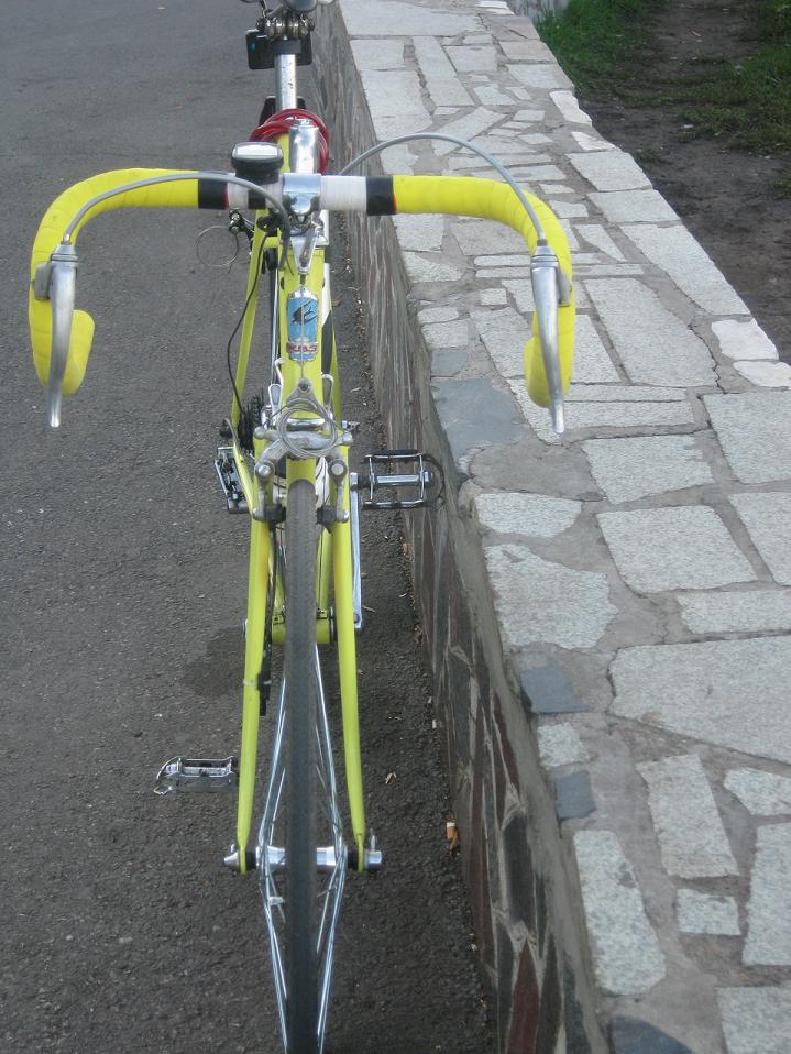

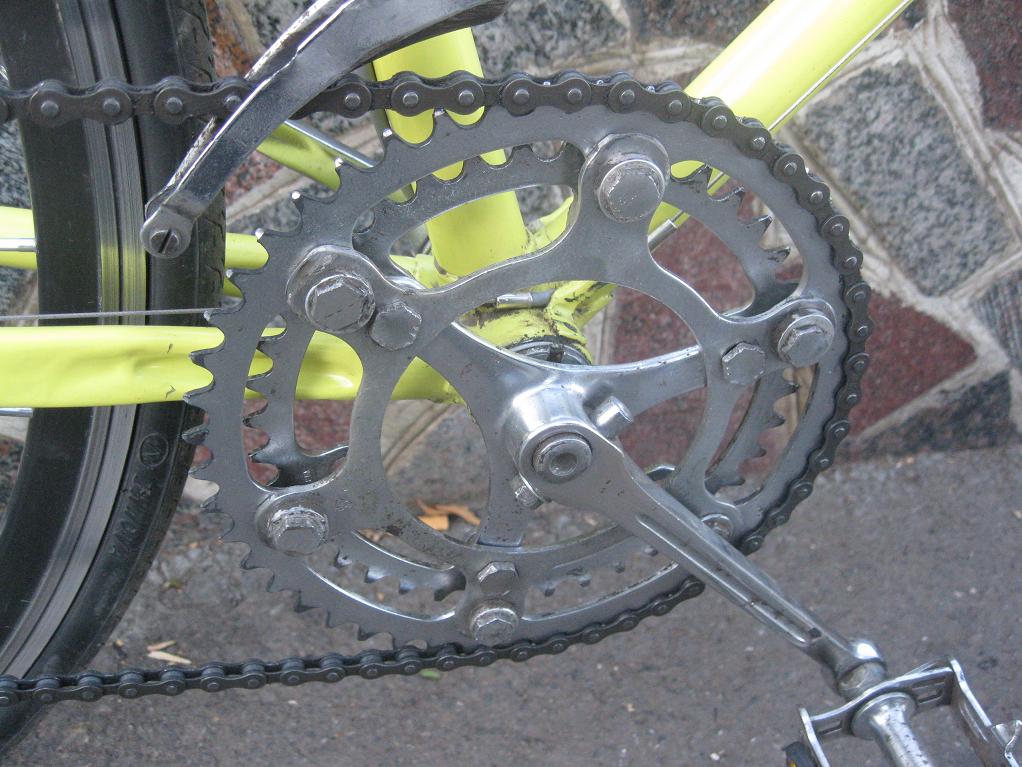

Cтартон) до декалей пока не дошёл, нашёл систему Campagnolo Veloce 53/39 и вот сижу голову ломаю, нужна ли при работающей самодельной этой...
Вторая фляжка дома, ждёт дальних выездов. В тот день прохладно было, да и покатал около 50 км, матрасничал.
А что в наклоне барана не так? я на глаз поставил, не по науке. мне кажется комфортно или уже привык к не комфортному))) Ручки те что по оси велосипеда не должны быть параллельны земле?
а вот про педали - на днях будут фото))) интрига)))
Понятно. За неимением лучшего приходится довольствоваться тем что есть и вроде получилось) в след раз буду искать другой вариант.

MARAT198 писал(а):
Inq
У тебя концы в верх задраны, а должны, насколько я знаю, быть направлены немного вниз. Я так и сделал. Ты писал у меня в теме, можешь там глянуть на мой вариант. Но если удобно то я же не против, главное чтобы не вверх ногами, как у некоторых :smile:
