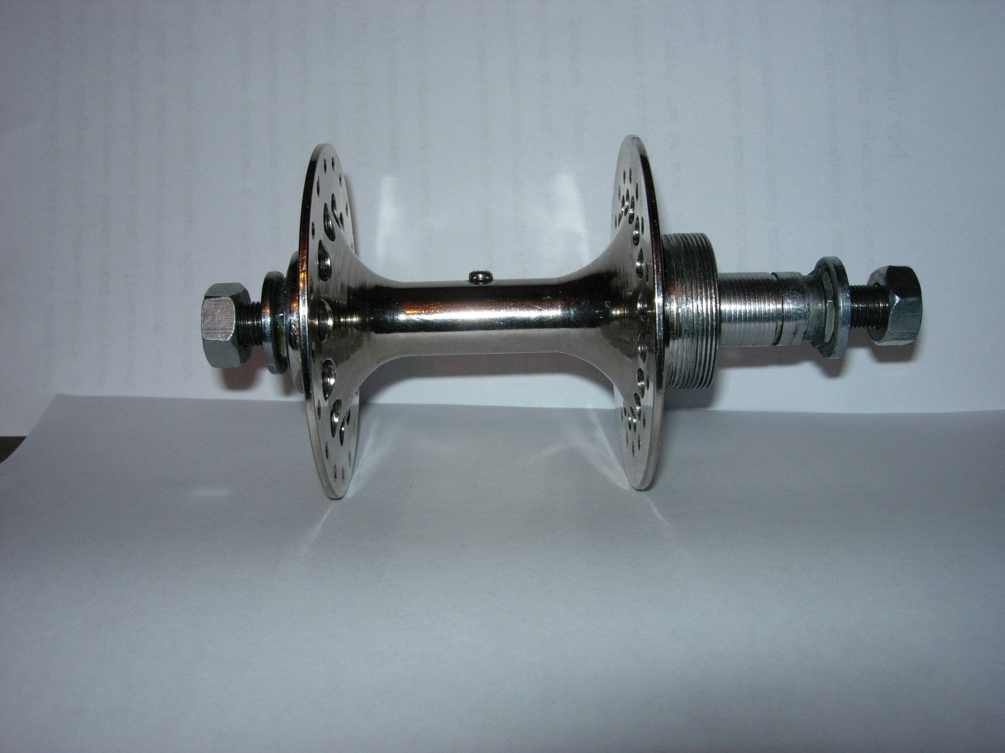

Подойдет ли для стартоновской рамы такая втулка?
Ширина втулки 125 мм.
От левого края втулки до внутренней стороны левого фланца - 15 мм, Между фланцами 64 мм.
DSCN2168.JPG [ 1006.37 КБ | Просмотров: 1138 ]

подойдёт , кудаж она денется :tourist: 125мм всётаки

15 мм слева - не коротко?
будет коротко поменяете ос на более длинный.
