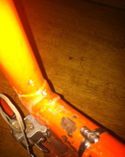

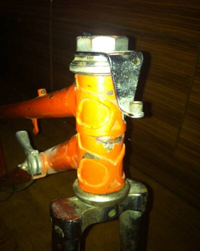

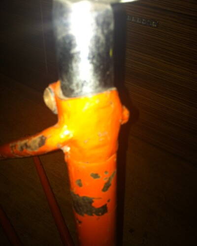

Порассмотрел раму внимательнее и склонен согласится с мнением о поздней переделке Чемпиона -ов (во всяком случае трубы не производят впечатление водопроводных) в такой вот эксклюзив. Кто-то для себя делал - швы на измененных узлах даже как следует не заглажены (см фото) Но рама при этом выглядит ровной.
cab6198a8245a86d1898238aa21e8d58.jpg [ 121 КБ | Просмотров: 2068 ]
Комментарий к файлу: Соединение с подседельной трубой
1d552933ad4748d14862764971b761cf.jpg [ 182.76 КБ | Просмотров: 2068 ]
Комментарий к файлу: У рулевой
719280542b67d617f773b1da3c62cb93.jpg [ 128.29 КБ | Просмотров: 2068 ]
