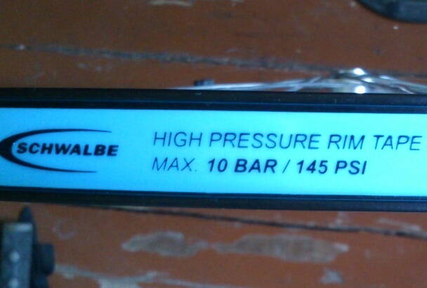

Видимо, швальба разная бывает
Спрашивайте у продавцов
DSC_0052.jpg [ 62.94 КБ | Просмотров: 2356 ]

флиппер для шоссейных колес высокого давления выглядит как очень прочная пластиковая лента
держать или не держать это самое давление она может только по одной причине - китай купленый на рынке = может не держать, ленточка как на фото выше за 22 грн в велопланете - отлично держит, с момента покупки ни одного прокола, а раньше проблем было ппц
единственное - нужно знать ширину обода при покупке

Та, что на фото, вот
http://bikemania.com.ua/en/product/14004/

Как я понял, лента на 10 бар в магазинах маркируется как Schwalbe Polyurethan SUPER H.P.
