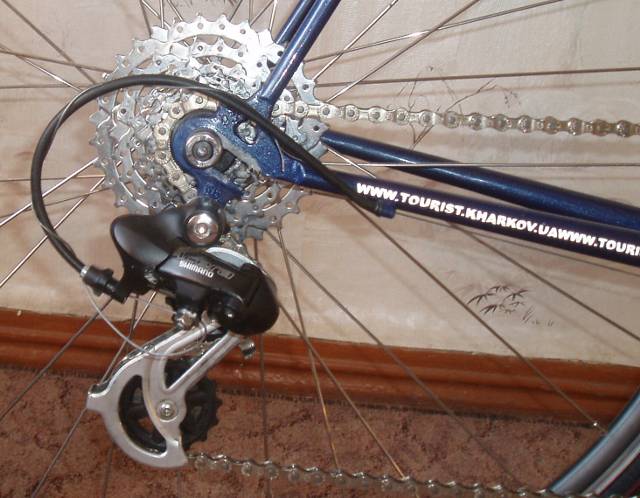

Кассета шимано850

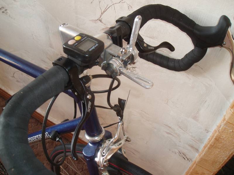

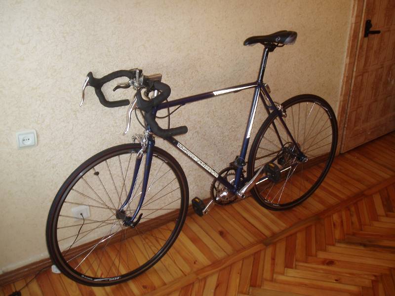

С тех пор поменяна рама на Спецзаказ, приделана хитрая конструкция переклюков и сменен руль на venzo Приделаны тормозные дублирующие ручки на горизонтальный хват. Сменена система на Truvative Isoflow road. Сменена цепь. Каретка спецзаказовская с аутентичной осью и чашками.

Классно! Манетки на руле - зачет. Ток непонятно почему крокодил если это затюненгованый шосейник. :) Ну разве что кассета выглядит как байковская.

После покраски рамы в синий метталик сверху прилеплены светоотражающие наклейки. Сверху еще все лаком. Краску обдирал пескоструйкой.

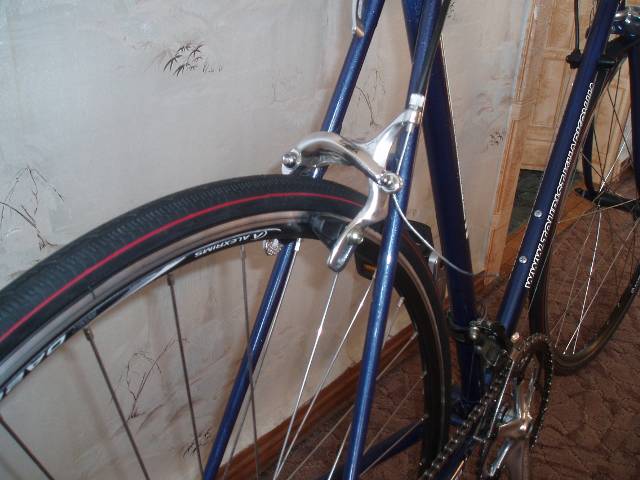

аутентичная ось 114 мм с аутентичнымой системой и рамой не работала :D Расстояние от шатуна до пера с обеих сторон было 2-3 мм - любое биение системы, люфт, погнутие звезды - приводило к касанию пера. Шатуны isoflow получились на этой оси на расстоянии 4-5 мм - этого как раз достаточно. Либо надо было менять ось с аутентичной на 119 и тогда безопасно становилась система ХВЗ.
Дублирующие ручки на горизонтальный хват - просто бомба. Тормоза Alhonga и тормозные ручки Alhonga - просто бомба. Вибрейки курят в углу. Одно но - болты в тормозных ручках сделаны из пластелина - менять сразу.
Глагол 25,8 становится в раму 26 с прокладкой из фольги от пивной банки. Из эстетических соображений пришлось пить пиво в черной банке. Привет Guinnes :)

кассета байковская, тормоза туристические - в них залазит достаточно широкая резина и большой грязевой просвет. Резины у меня уже 3 комплекта :) Это стоит дешевая шоссейная. 20 гривен покрышка. Офигенная резина. Я на ней даже тандем Cinelli видел :)

Это тот, который бывший желтенький? - замечательно. Особенно интересно решение с манетками. "Хитрую конструкцию" сам придумал? Подробнее можно?

конструкция переклюков - плагиат. Ее я еще буду улучшать. В принципе очень удобно, но надо еще доработать - сменить дюрать на сталь - подгуливает пока...

А спидометр не мешает переключаться?
Может его на вынос?

педальки - временное решение. Спидометр в принципе не мешает- надо только чуть сдвинуть будет... но на вынос вполне возможно... Но его ж допилить для этого надо ... Вынос возможно сменю... топталки будут заменены - это с другого вела пока стоят

Отличный вел! Дублирующие тормозные ручки круто. Не знаю почему, но мне кажеться, что они как раз основные, а те что под нижний хват для особых случаев :-) . Хочу себе такие... А манетки на выносе, ИМХО стоит разнести пошире и отдельно одну от другой, что б располагались рядом с тормозными ручками. Не знаю как это реализовать, просто мои ощущения по этому поводу...

Зы! А меня вот такие манетки на руле живут!
Мож и у тебя поместяться?
