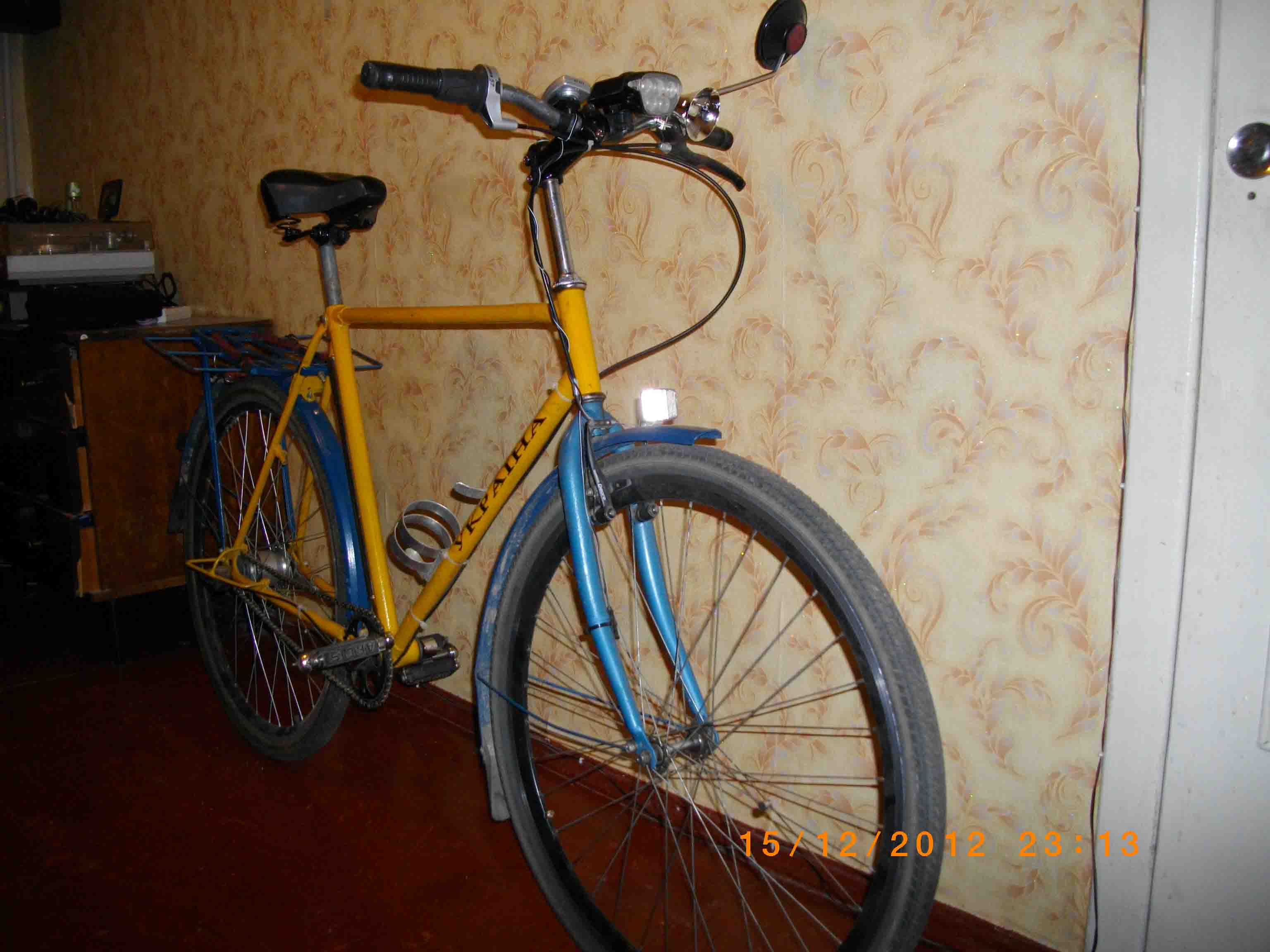

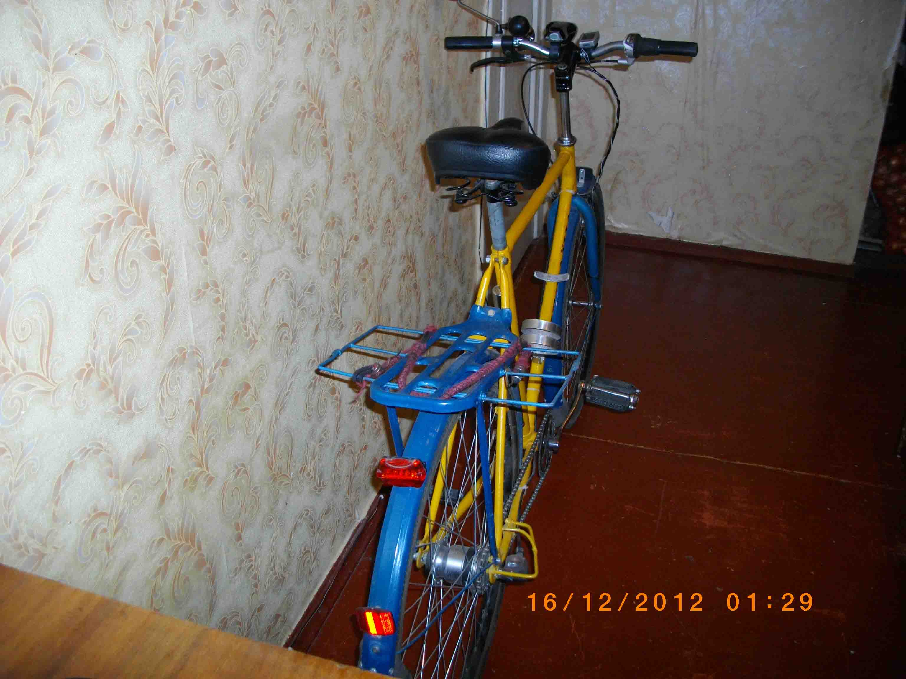

На Сландо или А-укро можно выторговать готовый дорожник б\у хоть с планетаркой, хоть с перекидками.
Односкоростной по Днепру будет не комфортно: кручи почище киевских.
Другой вариант: покупаешь б\у, но живой дорожник, планетаку трёшку (ок. 400 грн.), два простеньких двойных обода (200 грн.), спицы нужной длинны (80грн), возможно переднюю звезду прим. 40Т (50-70 грн.).
Итого: 750 на детали + старый велик.
Я так и сделал, зацени (планетарка SRAM S7):
IMGP0565.jpg [ 171.93 КБ | Просмотров: 3923 ]
IMGP0566.jpg [ 183.11 КБ | Просмотров: 3923 ]
IMGP0567.jpg [ 179.11 КБ | Просмотров: 3923 ]
