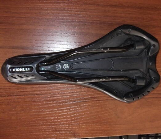

Кресло уже заменил на такое:
dscf4027.jpg [ 140.75 КБ | Просмотров: 6828 ]
dscf4029.jpg [ 143.75 КБ | Просмотров: 6828 ]
