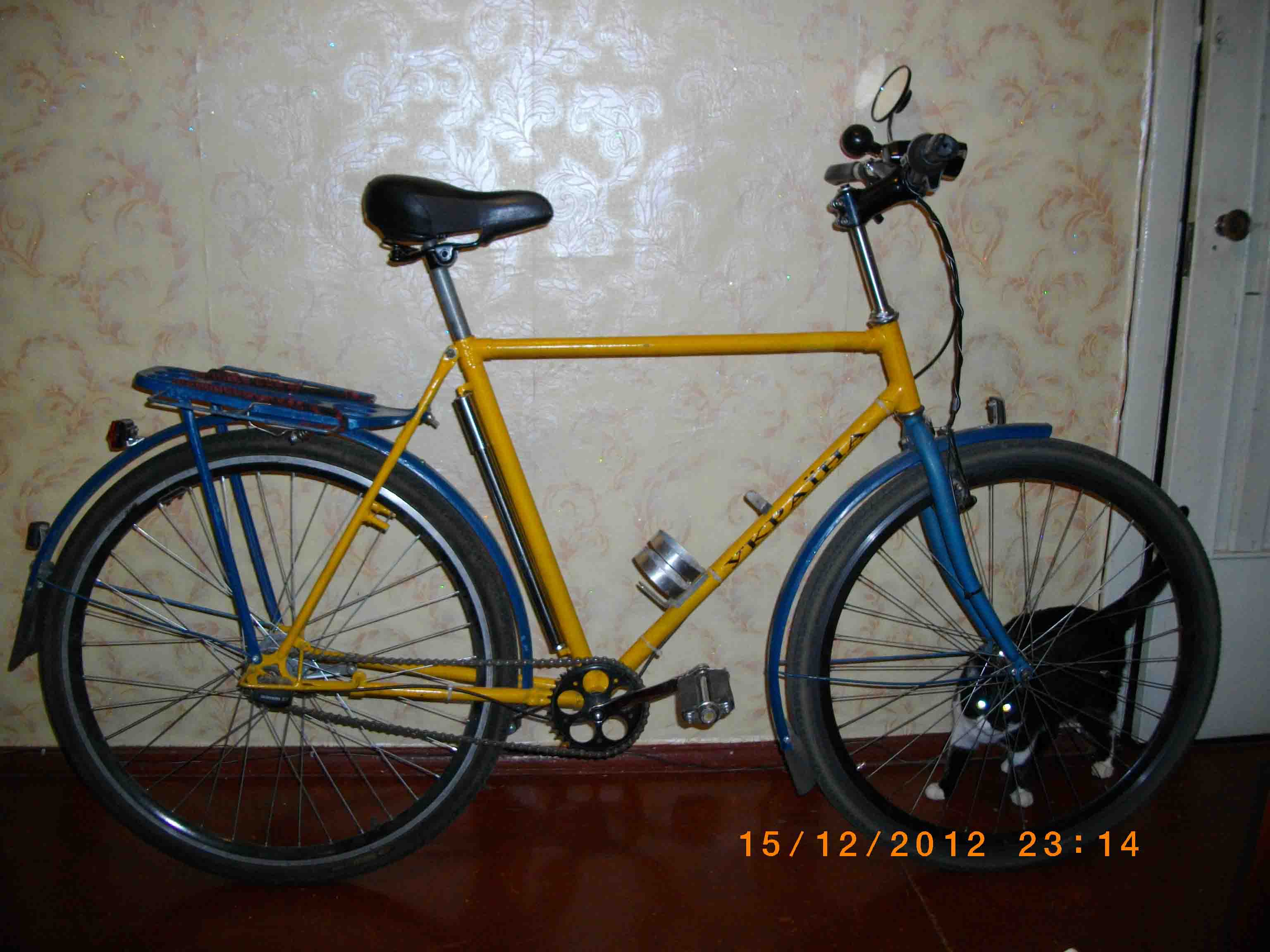

На Сландо или А-укро можно выторговать готовый дорожник б\у хоть с планетаркой, хоть с перекидками.
Односкоростной по Днепру будет не комфортно: кручи почище киевских.
Другой вариант: покупаешь б\у, но живой дорожник, планетаку трёшку (ок. 400 грн.), два простеньких двойных обода (200 грн.), спицы нужной длинны (80грн), возможно переднюю звезду прим. 40Т (50-70 грн.).
Итого: 750 на детали + старый велик.
Я так и сделал, зацени (планетарка SRAM S7):
IMGP0565.jpg [ 171.93 КБ | Просмотров: 3907 ]
IMGP0566.jpg [ 183.11 КБ | Просмотров: 3907 ]
IMGP0567.jpg [ 179.11 КБ | Просмотров: 3907 ]
Спасибо, вот это уже ближе к телу - реальные цифры.
Но я все же хочу начать с одной скорости.
Не пойдет - тогда буду уже что то думать дальше.
Посоветуйте пожалуйста - какую раму брать в этом случае для начала Туриста или Украину?
Чтобы сразу попробовать одну скорость, а потом может планетарку поставить?
И чтобы меньше проблем было при переделке.

-Aleks- писал(а):
т
Если начнешь с одной скорости, то это только добавит лишние затраты и потерю времени.
Бери планетарку сразу и не сомневайся.
Вещь удобная и вполне надежная, не чета нынешним нонеймовым торпедам.
раму можно любую, лишь бы целой была, не варенОй и не кривой.
Украина трохи прочнее, Турист трошки полегче, а в общем - одновалентно.
С рамой дорожника ("Украина", АИСТ и т.п.) будет меньше проблем при установке широкой резины и крыльев.
