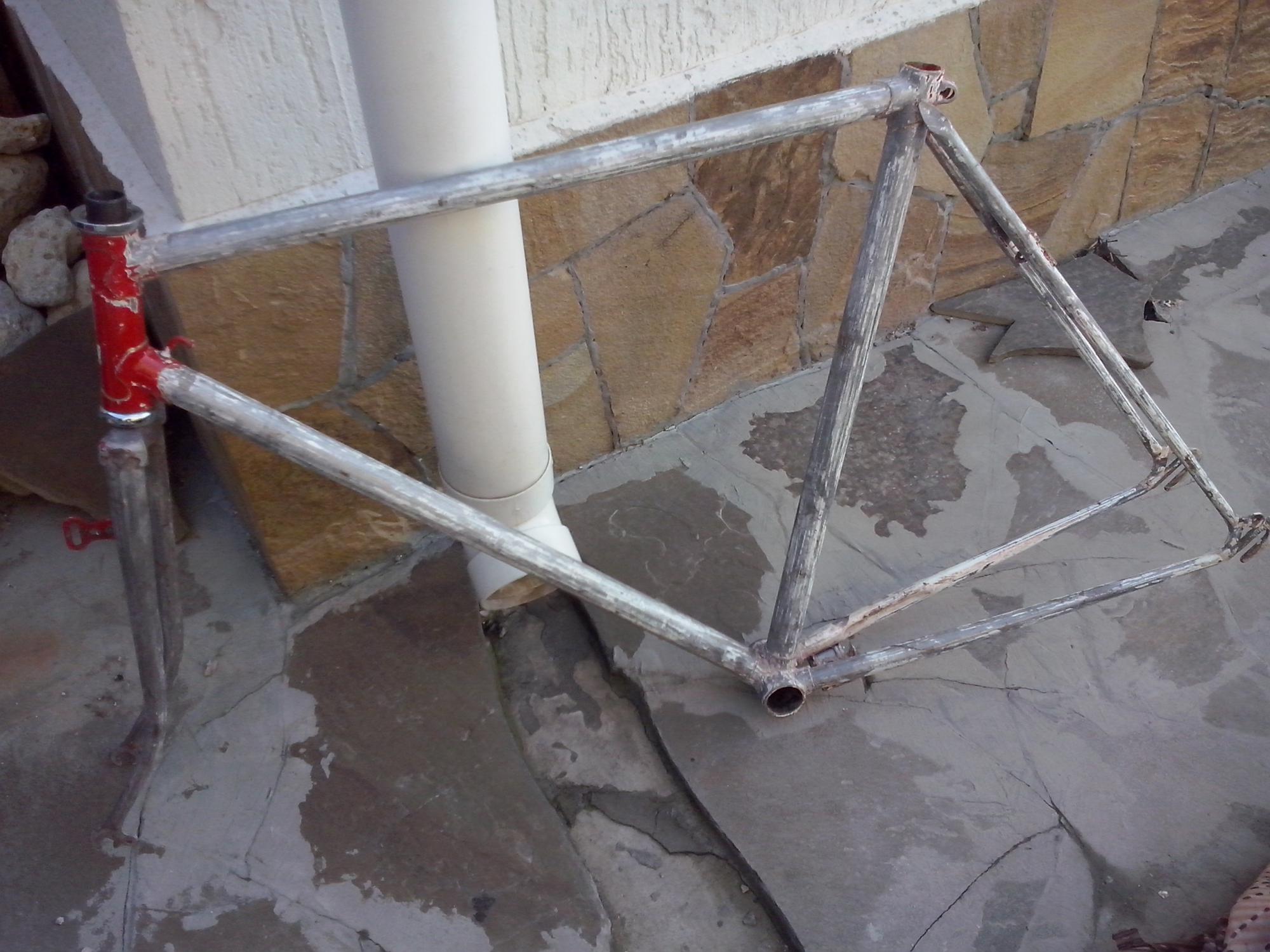

Приветствую всех многоуважаемых Крокодиловодов!
Вот почему-то захотелось собрать еще один велик для дачи:cool:. Велосипед собираю из того,что есть :oops: .... Часть комплектухи осталась от предыдещего проекта, часть была когда-то куплена по случаю, кое что надо еще докупить.
Изначально конечно хотел собрать на турЫстовской раме, но потом, мне подвернулась с какого-то немецкого туринга, или проще говоря, как здесь многие выражаются-евроашанбайка :D Не знаю как она по качеству, но узлы у нее мне нравятся больше, но то -такое...
Раму буквально сегодня буду готовить к покраске. Красить буду автоэмалью,есть возможность покрасить абсолютно бЭсплатно :cool:. если все сложится, то произойдет это уже на эти выходные. Цвет-гнилая вишня или что-то приближенное.
Как писАл выше, собираю из того, что есть, поэтому конечно получится может и не так как хотелось бы, но как говорят теперь уже у вас в Украине- "маємо те що маємо"...
Комментарий к файлу: Кронштейн под динамку естественно будет иничтожен!

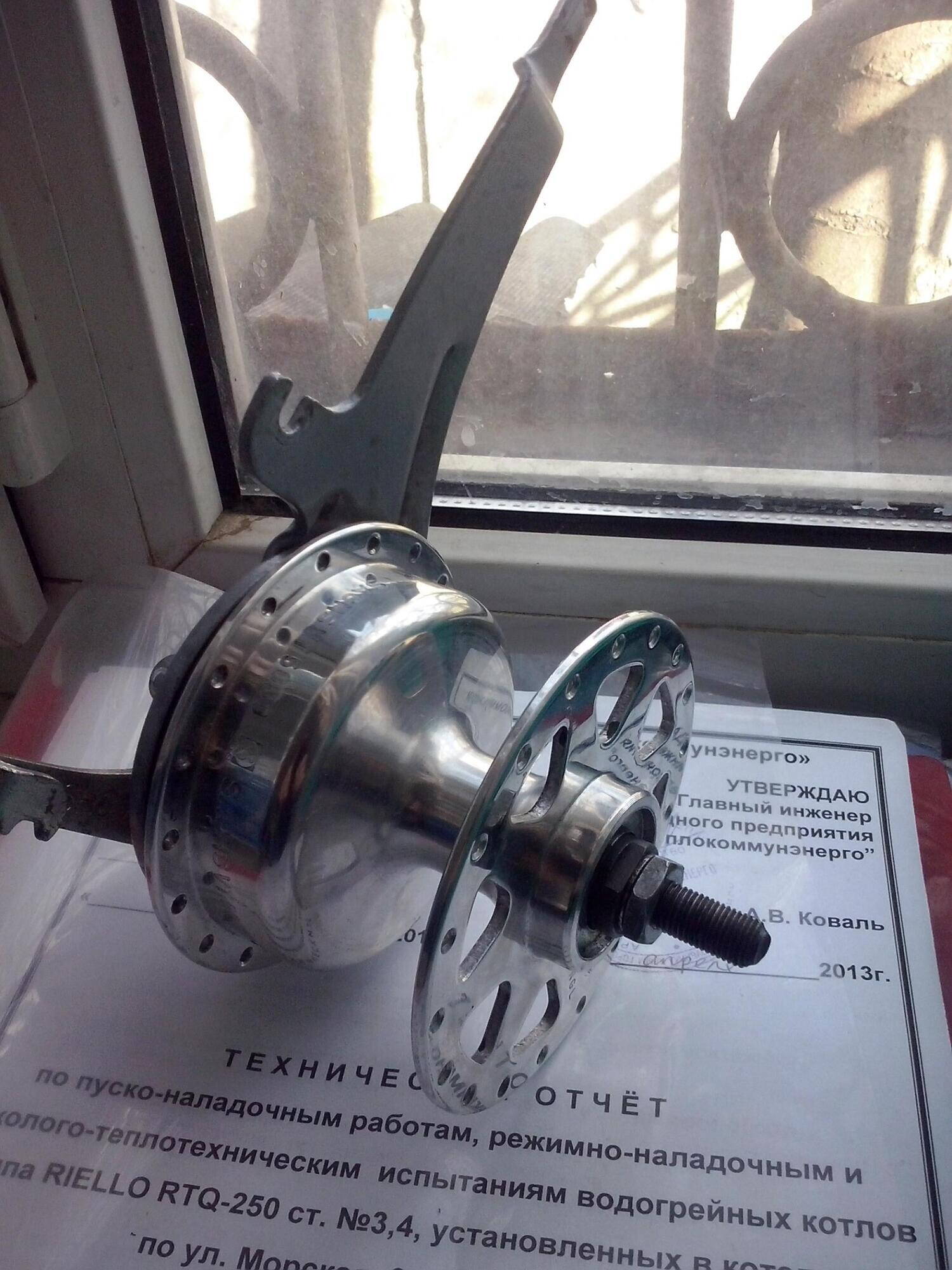

Задняя втулка будет стоять трешка СА.
А вот что делать с передней? У меня есть с барабанным тормозом Sach, не будет ли она смотреться слишком массивно для этого вела? Или может поискать какую-нибудь с высоким фланцем? что скажете? Я Честно говоря теряюсь :eek:

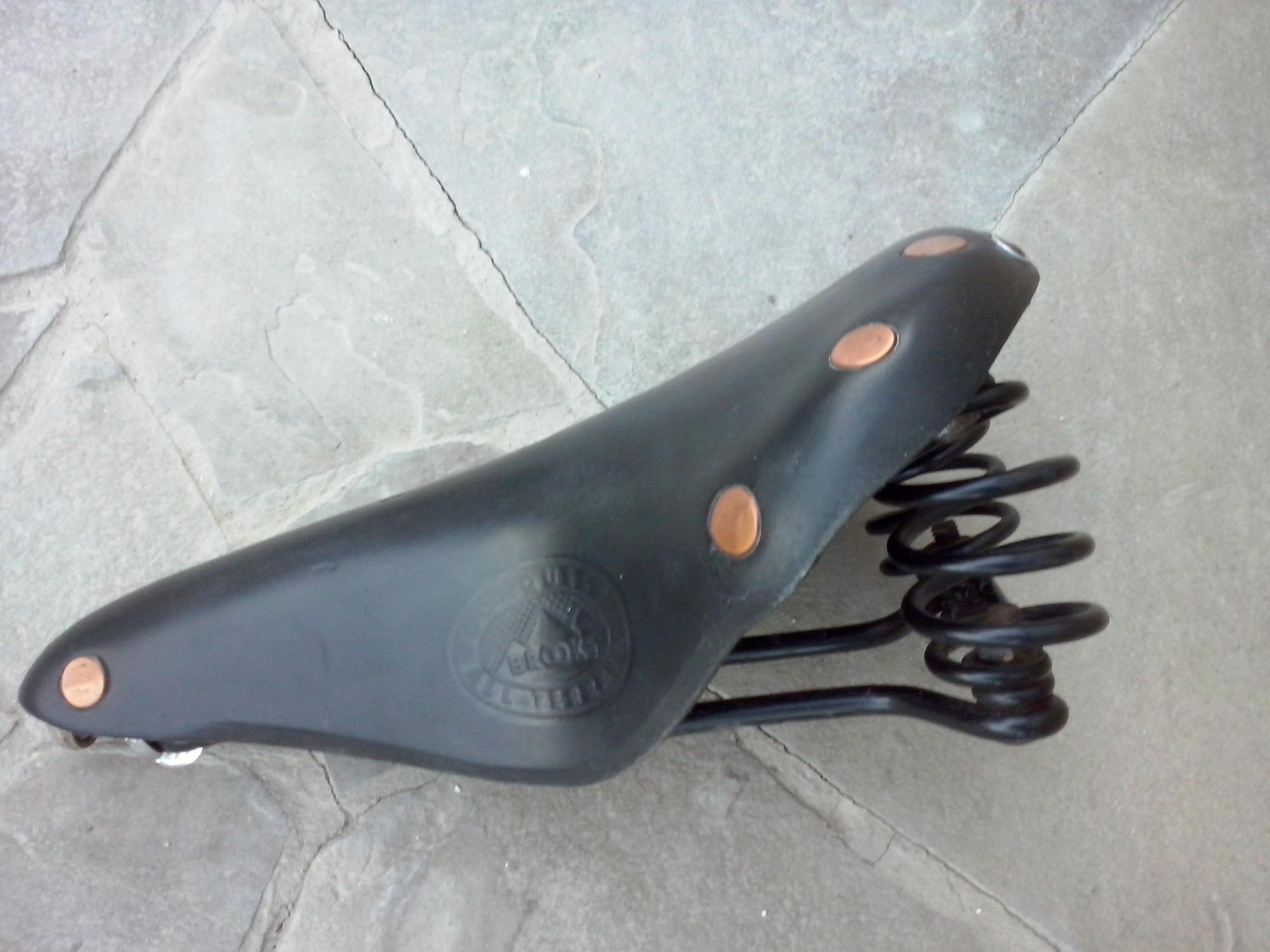

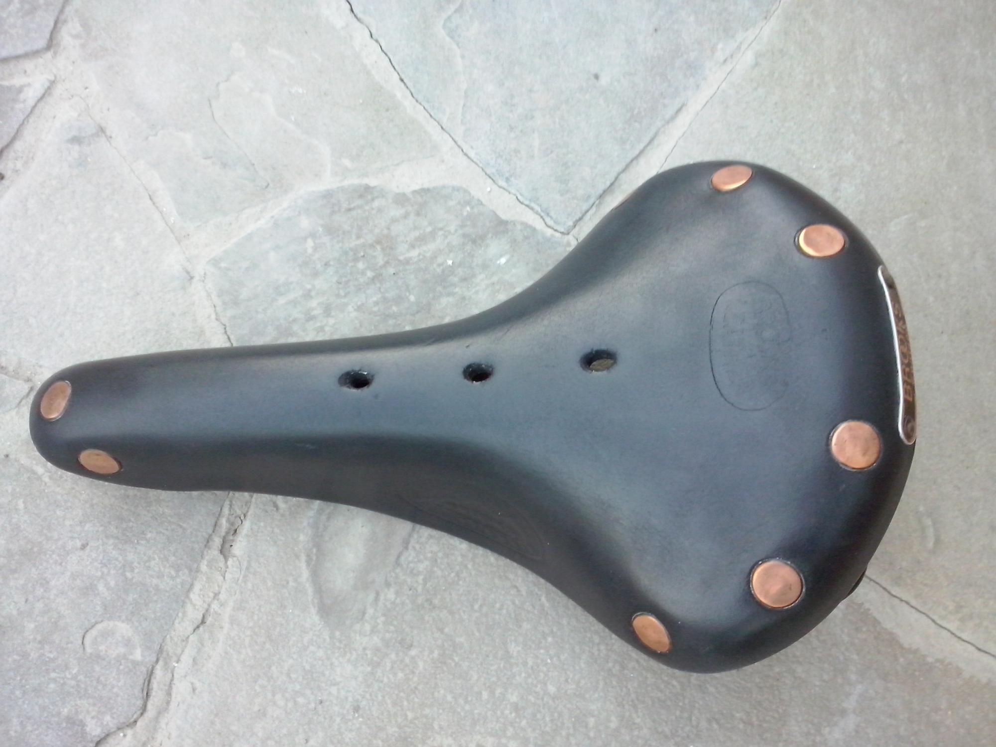

Седлуха б/у, была давно уже куплена, за смешные деньги. Состояние было не фонтан, но я то на тот момент уже знал "секрет" их восстановления :smile:
Что получилось смотрите ниже. Восстанавливал как всегда по "секретной" технологии, вымачивал в желатине, потом придавал "правильную" форму. Естесвенно тщательно шкурил, красить ни чем не стал, намазал только бесцветной саламандрой, а после, просто прошелся дрелью с войлочным кругом,
6.jpg [ 218.78 КБ | Просмотров: 4771 ]
7.jpg [ 206.68 КБ | Просмотров: 4771 ]
 Заголовок сообщения: Re: Привет из Крыма №2
СообщениеДобавлено: 24.03.2014 14:24
Часть деталей просто роскошна.
С качеством у этих рам всё в порядке - "велосипед обычный исправный 1 шт" Тем более, кроме мостиков, там нет раздражающих дешевизной элементов - типа убогих штампованых бонок, заделки стоек на задних дропах и кронштейна генератора на точечной сварке. Чем частенько грешат такие рамы - при отличном, всё-таки, качестве всего этого. Уровень Туриста лучших годов выпуска - это не так уж плохо :wink: Напоминает мой любимый В-542 :smile:
Понты небесные можно навести комплектухой и покраской. Да вот пример на подобной же раме:
viewtopic.php?t=156849#p1115370
Вот высокие обода... К ним тонкую туринговую резину и руль-баран. С Вашими втулками чистый евротуринг тогда получится. Но всё остальное прооосит дорожник или пасрейсер. Нешто фиксерам обода такие не нужны?
От руля (на вынос дипломатично закроеи глаза :D ), седла и передней втулки не у одного меня слюни потекли :) - уверен.
СообщениеДобавлено: 24.03.2014 14:40
Сообщения: 421
Город: Симферополь
Зарегистрирован:29.05.2013
С качеством у этих рам всё в порядке - "велосипед обычный исправный 1 шт" Понты небесные можно навести комплектухой и покраской. Да вот пример на подобной же раме:
Да, с ободами так уж вышло :sad: ...подумывал уже и купить другие, но в продаже сейчас только черные. Не знаю почему, но мне черные не нравятся.
Не, фиксерам такие обода не нужны :cry: , у них ширина 19мм.
Резину планирую ставить туристический стандарт- 32мм.
Я так понял, можно оставлять переднюю втулку?
Вынос не? Не оно? Есть еще вариант поставить что-нибудь типа Uno. Что скажете?

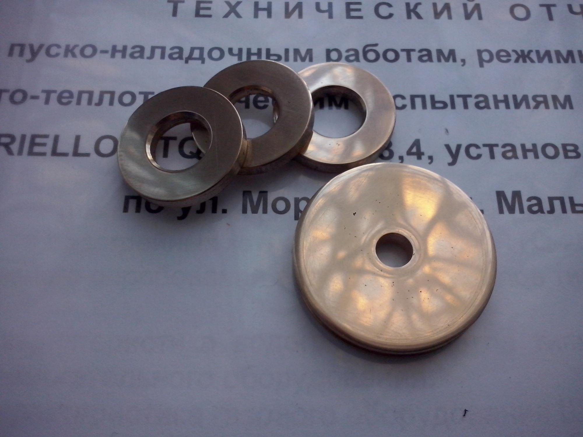

Да, вот жешь, сделал в обед "секси" ролик для тросика планетарки.
Ну и так, шайбочек чуть -чуть :oops:
11.jpg [ 192.57 КБ | Просмотров: 4709 ]
10.jpg [ 195.78 КБ | Просмотров: 4709 ]
СообщениеДобавлено: 24.03.2014 14:54
Да всьо оно :yes: :shock: запчастинки бомба !!!
З чого ролік зробили ?
Да все как обычно, ролик и шайбы -латунь. Просто после токаря прошелся еще 2000 шкуркой.

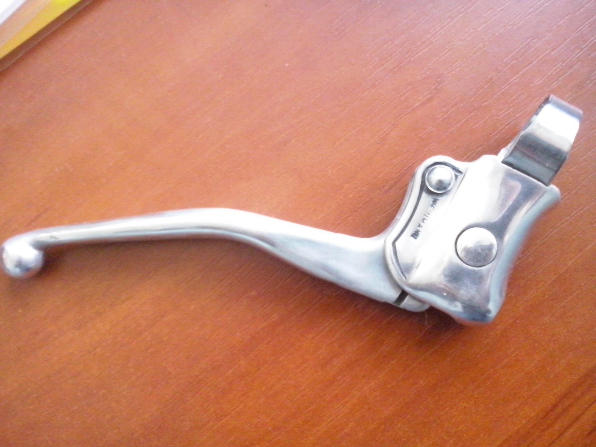

Вот такая будет ручка к тормозу передней втулки...

Сообщения: 2975
Изображения: 2
Зарегистрирован:14.02.2007
Задняя втулка планетарная на 3 передачи не мало будет для условий Крыма- много горочек, холмов и гор больших. Может поискать планетарную втулку на большее число скоростей 5-8 или трещётку кассету на 5-8 скоростей.
Та дело в том, что втулка уже куплена, поэтому буду ее родимую и ставить. Велосипед для дачи, этой хватит с головой. Не, трещетку не хочу, с трещеткой уже есть один велик :D
