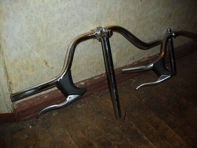

А вот как какой-то буржуй кронштейн сделал:
Хаа я такой же делал сыну, на В-541)) Ставил малоричевые

Становятся хорошо, но МНЕ несколько неудобно :( Чтобы был нормальный ход рычага, ручку приходится тулить конкретно на изгибе, и рычаг чуть не попадает по оси трубы - приходится немного пальцы задирать. И с вибряками такие ручки не стОит ставить
P1010238.JPG [ 93.38 КБ | Просмотров: 2621 ]
