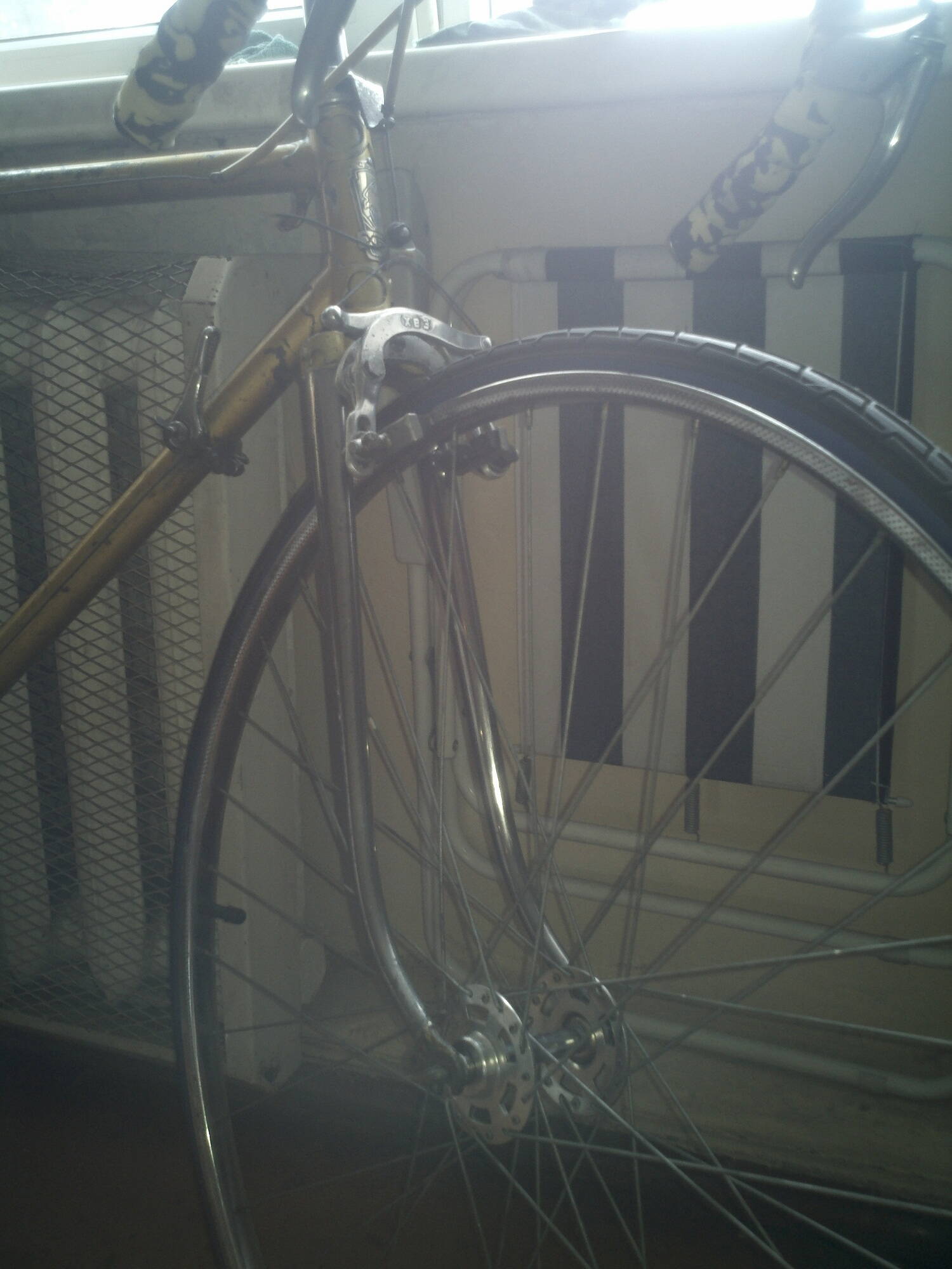

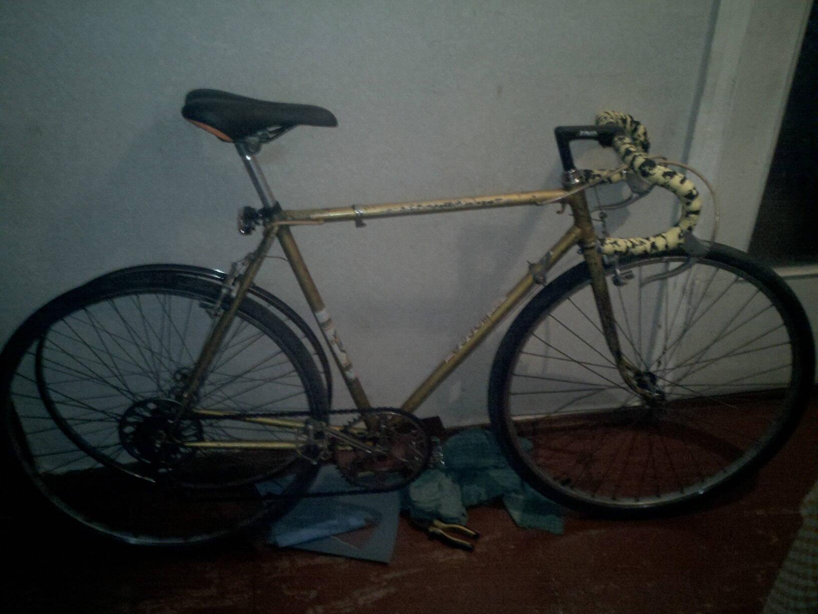

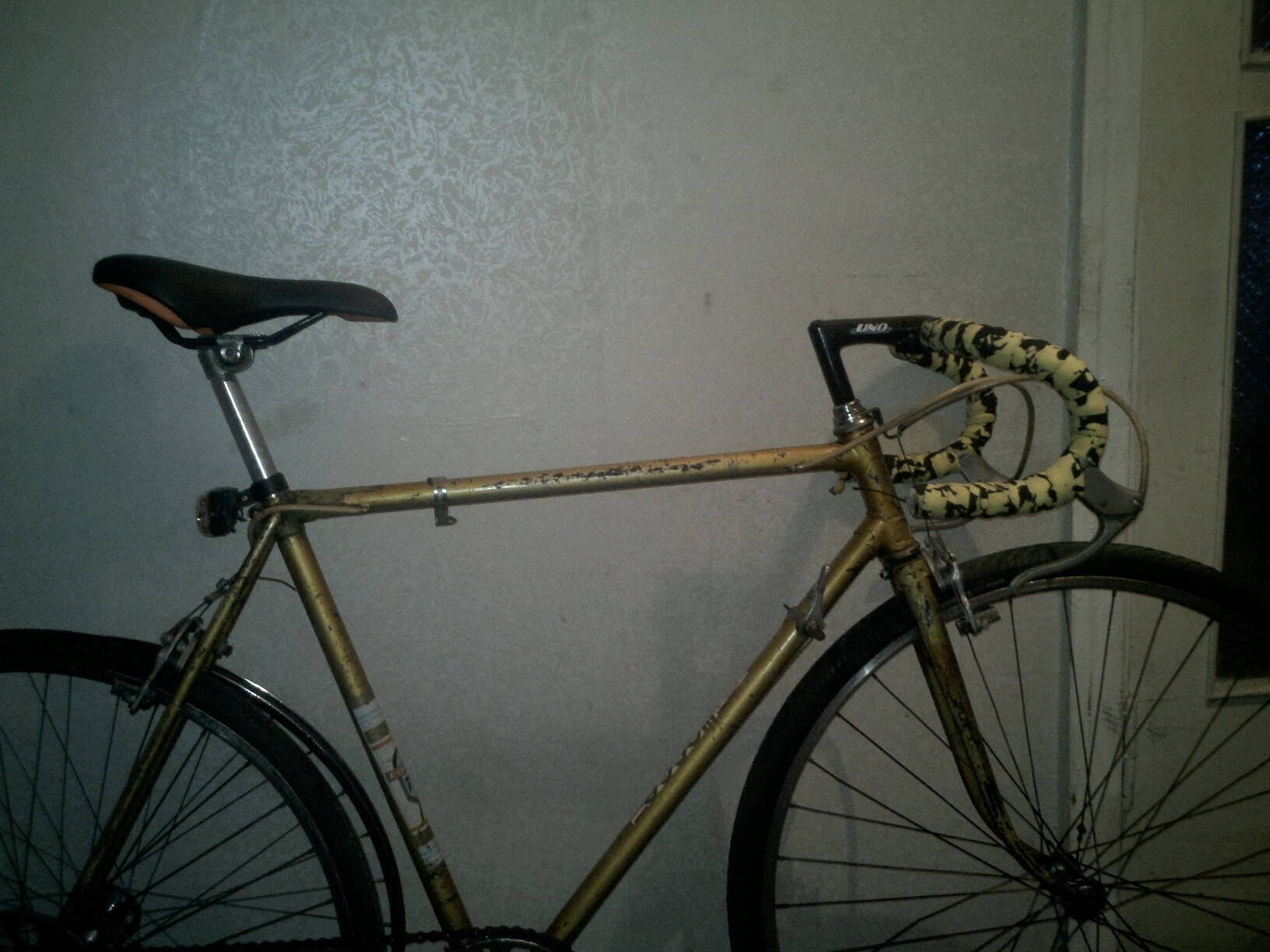

Доброго вам вечера.Заказал я себе из далёкого города Донецка,как то,велосипед.Ни когда раньше я не владел ни одним велосипедом,но однажды увидев в городе шоссейник(теперь я уже знаю,что это был спецзаказ)просто запал:)И пошарив в интернете,больше узнать подробнее о ХВЗ возможности в Одессе нет.У нас по-чему то ими почти ни кто не увлекается.Нашёл только одного мужичка,который оказывается был мастером спорта по велоспорту в СССР,он более не менее в них разбирается и не плохо собирает и чинит колёса от велосипедов.Он,в принципе,пока и консультирует меня по всяким вылезающим мелочам.В общем на этом же форуме взял и заказал оный аппарат из выше упомянутого города.Теперь веселюсь!!!Фото прилагаю под всей этой писаниной.Сказать честно,по прибытии и в процессе последующей сборки,я понял,что ровно ни-чего в них ни шарю:(Вопросы есть,а узнать(спросить,проконсультироваться)не у кого.Так что сам по-тихоньку,по-легоньку начал его перебирать.Первое что конечно мне доставило огорчение-это седло.Оно было ужасно!?Но так как ездить хотелось,первые пару недель,по вечерам катался на нём.Второе-коротковат оказался мне.Я с ростом 196,на 56 ростовке,не очень удобно располагался.Путём разных изысканий определился какой длинны можно найти вынос(и тем самым закинуть руки по дальше)и взял вынос Uno 100мм.Что принесло желаемое облегчение.Заказал новое седло Velo,но как мне теперь кажется,на родном как то удобнее:(Переднее колесо уже тоже пришло.На выходные обзаведусь покрышкой и камерой.А заднее пока побудет родное.Пока не узнаю о системах и их установке.Не полезу туда.Хотя меня и старая устраивает.Передачи я не переключаю,мне в принципе и одной хватает.Так что не вижу смысла менять систему.Состояние покраски конечно аховое,но я решил его забомбить.Ещё не видел здесь на форуме такого,да и всегда хотелось попробовать как оно будет смотреться на шоссейной раме.Пока дошёл до переднего тормоза,почухал наждачкой,позже покрою лаком.Когда забомблю,обязательно выставлю на ваш суд.
Комментарий к файлу: Вот как он выглядел
общий.jpg [ 598.34 КБ | Просмотров: 3126 ]

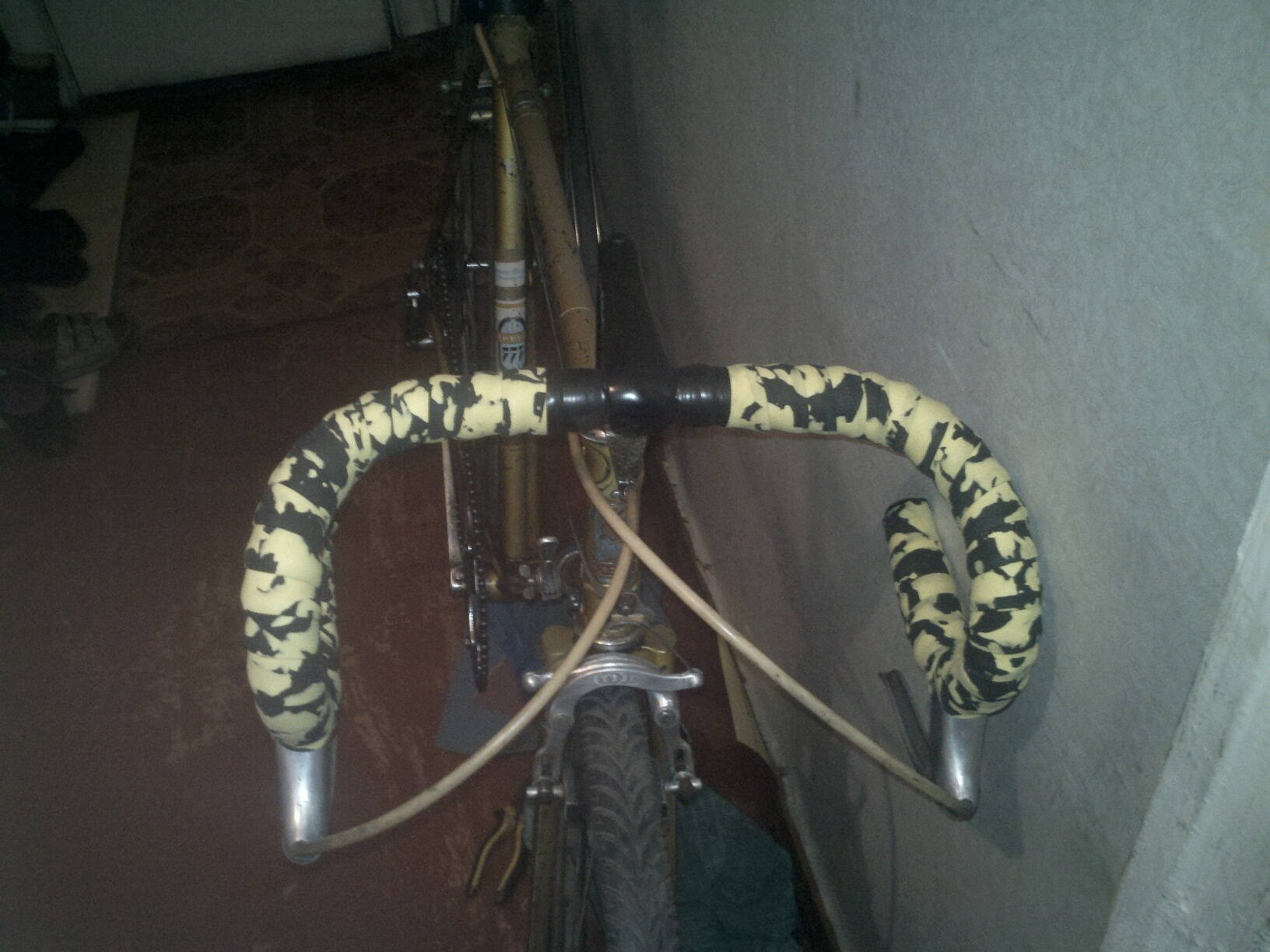

Комментарий к файлу: Вид руля с боку
IMG_20130911_230341.jpg [ 541.1 КБ | Просмотров: 3126 ]

Получается? Кстати, наждачка и лак - не лучший вариант. Полировка с пастой ГОИ рулед :)

Спасибо за совет,так и хотел.Уже отполировал вилку.Завтра,если найду пасту,выложу фото до и после.Теперь задумываюсь о полной полировке.И ещё одно.

Полировка стальных деталей имеет смысл только при хромировании. Выкладывали тут.. А так нужно быстро-быстро сделать красивую фотосессию, пока ржавчина не пошла. Лак не рулит. Я говорил о полировке алюминиевых деталей - для советских это действительно актуально. Прочные, красивой формы, но поверхность у них - буэээ. А вот полировка превращает тормоза ХВЗ в Весманн, а втулки - в Кампаньолу :D

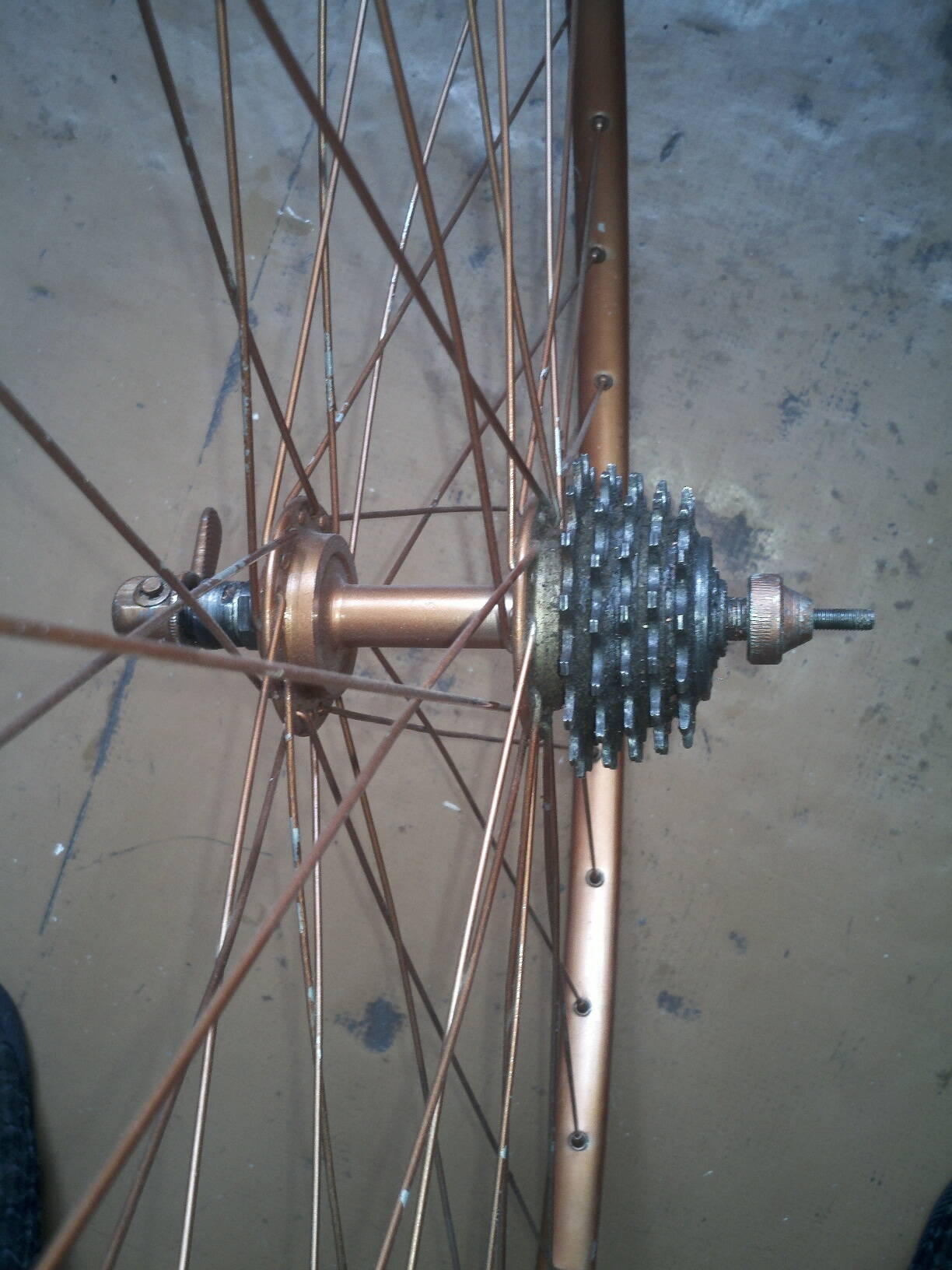

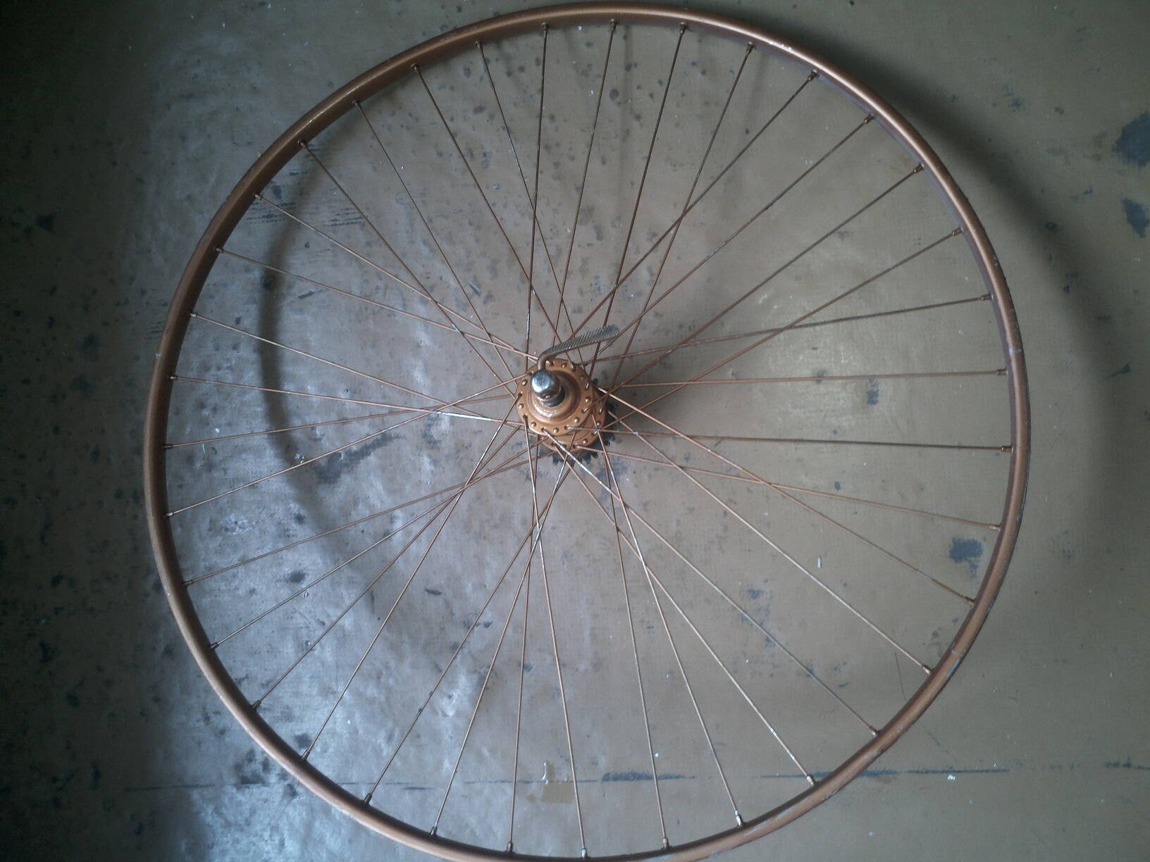

Нашёл пасту и сразу принялся за полировку.Отполировал ею часть вилки,передний тормоз,ручки и шильдик.Так же на барахолке попалась мне задняя втулка с чемпион-шоссе под эксцентрик.К сожалению бывший владелец решил её покрасить в этот цвет(фото прилагаются),но ни чего-наждачка мне в помощь.Втулка с ободом,эксцентриком и касетой на 5 звёзд достались за 50 грн.

Комментарий к файлу: Вот такое цветовое решение посетило бывшего владельца
IMG_20130923_121857.jpg [ 593.16 КБ | Просмотров: 2879 ]

А на первый взгляд обод неплохо выглядит! :D
СообщениеДобавлено: 28.09.2013 10:38
Та ну, цвет "мой маленький братик Боря делает таким себе в штаны". Метросексуальный :)

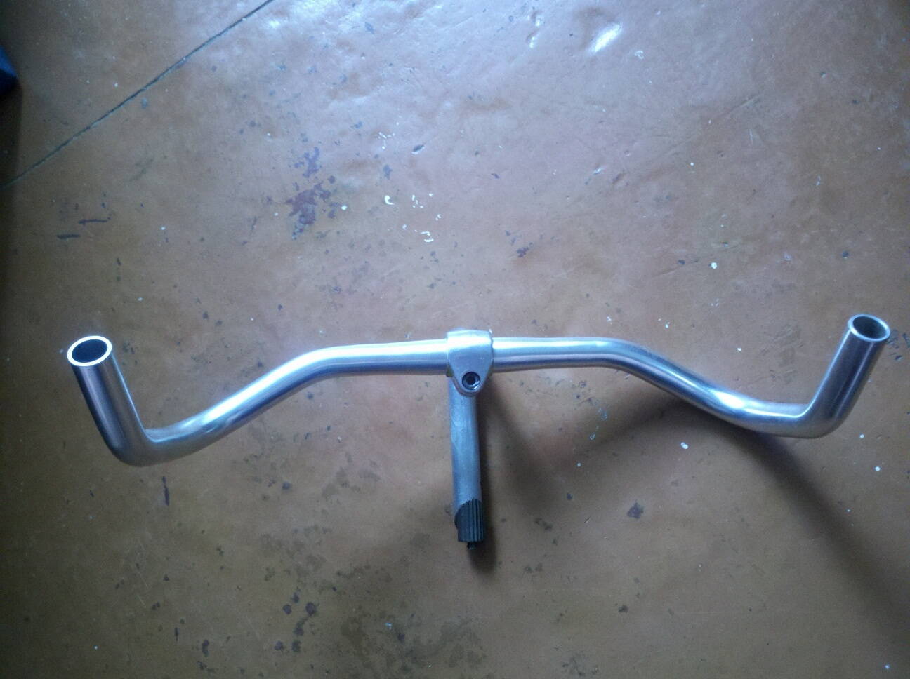

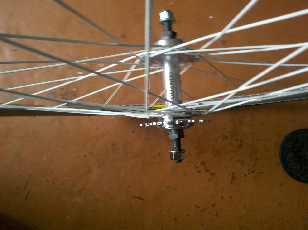

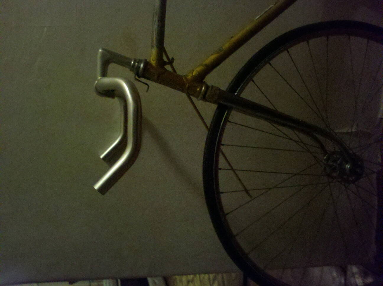

Приобрёл заднее колесо.Всё таки будет фикс.Обод Weinmann dp 18/Втулка Quando на шарах,ког на 18.Ситема теперь тоже под вопросом как и цепь с расчётом\соотношением.Так же взял булхорн(ноунейм алюминий) и советский алюминиевый вынос.Сегодня сдам на пескоструй и покраску.Всё ещё не решён вопрос с родными деколями,ну очень хочется их сохранить.А тут в соответствующей теме пока их нет.

булхорн похож на советский руль в перевернутом состоянии :D возьму себе на заметку :D
СообщениеДобавлено: 25.11.2013 18:39
Только в определенных ракурсах :D

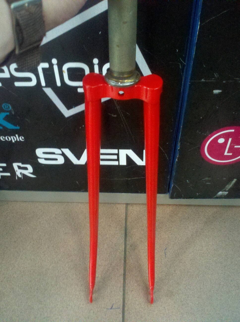

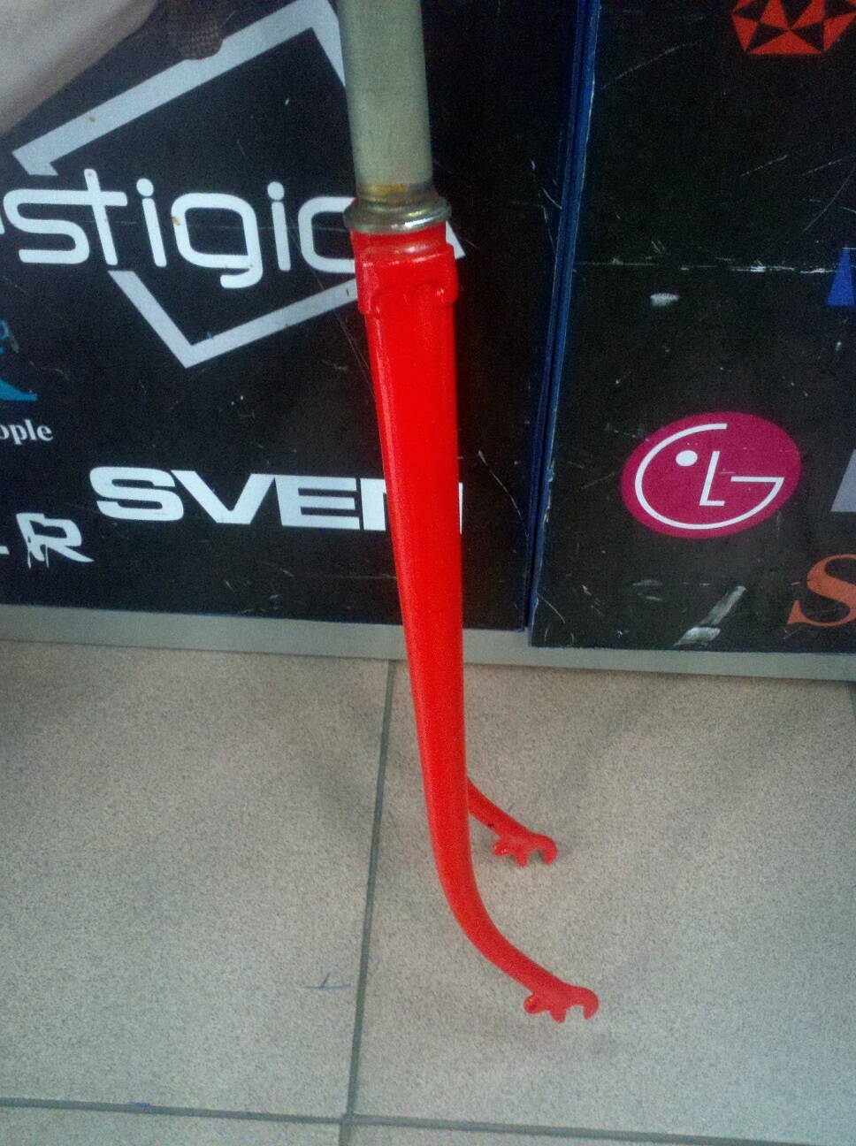

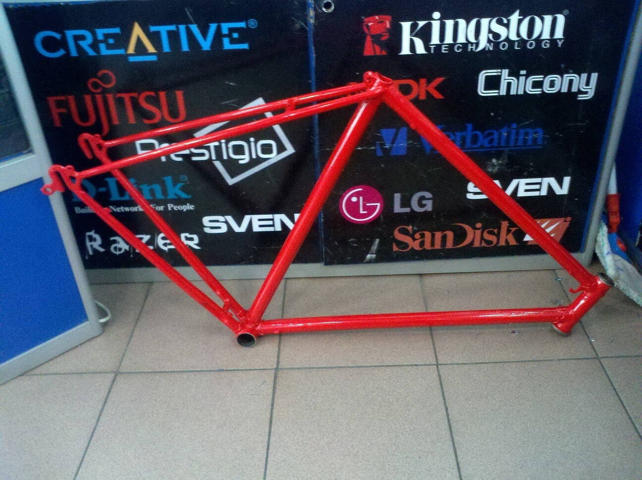

Пришла с покраски;)

круто, а вилка та же будет? так же хотел сделать, интересно- заржавела или нет?

Да такая же.Вечером дома кое как на колёса поставлю.Сделаю фото в собранном состоянии

красная ? я не ошибаюсь ? :biker:
