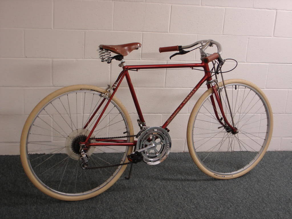

СообщениеДобавлено: 03.10.2013 10:33
О, я тут недорогую эстетику увидел - сразу Ваш Геркулес в будущем напомнил :)
simone3.jpg [ 57.25 КБ | Просмотров: 2925 ]
028-1.jpg [ 136.51 КБ | Просмотров: 2924 ]
