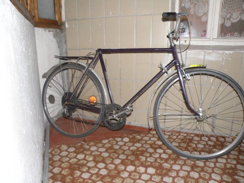

Всем привет! Всего-лишь неделю читаю этот форум, но уже чувствую, что крокодиловодство - крайне заразная штука. :D На четвертый день просмотра тем, понял, что тоже хочу собрать крокодила. Разослал сообщения знакомым узнать, может у кого завалялся ХВЗ-шный велосипед. И, таки да! Завалялся :) Вот он:
P5220006.JPG [ 130.58 КБ | Просмотров: 3337 ]
P5220007.JPG [ 185.61 КБ | Просмотров: 3325 ]
Решил сразу же оголить раму:
P5220033.JPG [ 224.91 КБ | Просмотров: 3312 ]
Рама варена в районе рулевой, в принципе заварено надежно (хотя и не видно как), потому как после сварки вел накатал больше 3000км.
Вообщем, начну с рамы и потому есть сразу ряд вопросов:

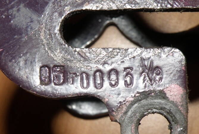

1.Так как на велосипеде не осталось ни одной эмблемы, я не могу быть уверенным на 100%, что это таки Турист (не смотря даже на название темы :D ), тем более что руль какой-то подозрительно ситибайковский. Как определить модель ХВЗ?
2. Как померять ростовку?
3. На какие моменты на раме обратить внимание?
Ещё немного доп.фото по раме:
P5220034.JPG [ 249.2 КБ | Просмотров: 3307 ]
P5220038.JPG [ 208.16 КБ | Просмотров: 3304 ]
P5220041.JPG [ 176.22 КБ | Просмотров: 3305 ]
Кстати, какой год таки? 93ий?

класс :smile:
год то ли 93, то ли 95
рама хоть и вареная, но вроде бы ничего, хотя как и моя - подуставшая...
думаю можно приложится с душой - и получится что-то толковое, главное концепцию выбрать...
ЗЫ Туристы кстати были и с такими ситибайковыми рулями, просто с баранами - это уклон в сторону шоссе, а с таким рулем - уклон больше на дорожную эксплуатацию...

В номере года там 100% "3" - последняя цифра, а вот первая наверное "9", хотя может и "8", но вряд ли.
