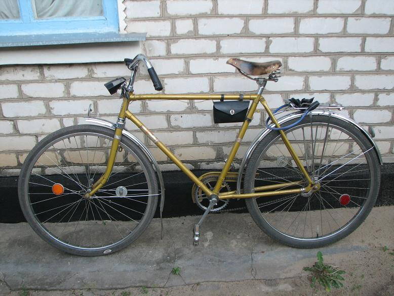

А вот мой конь-Буян во сей красе. :D
Да досталось ему в свое воемя два раза в бордюр вгонял в детстве. :shock:

Кони сытые, бьют копытами! Аппарат чистенький и в боевом состоянии, любо дорого посмотреть.
Еще одна оформившаяся мысль относительно каретки и ведущей звезды. Проблемы с ней есть? Болтается, скрипит? Тогда вперед, в тему про модернизацию аиста, там все подробно расписано. Если не беспокоит, а планетарку Вы в состоянии себе позволить и хотите преобрести, то такой вариант модернизации наиболее технически прост. (Кстати, какой вариант втулки вам нужен? Есть ведь относительно бюджетная, но не слишком интересная трехступенчатая).
