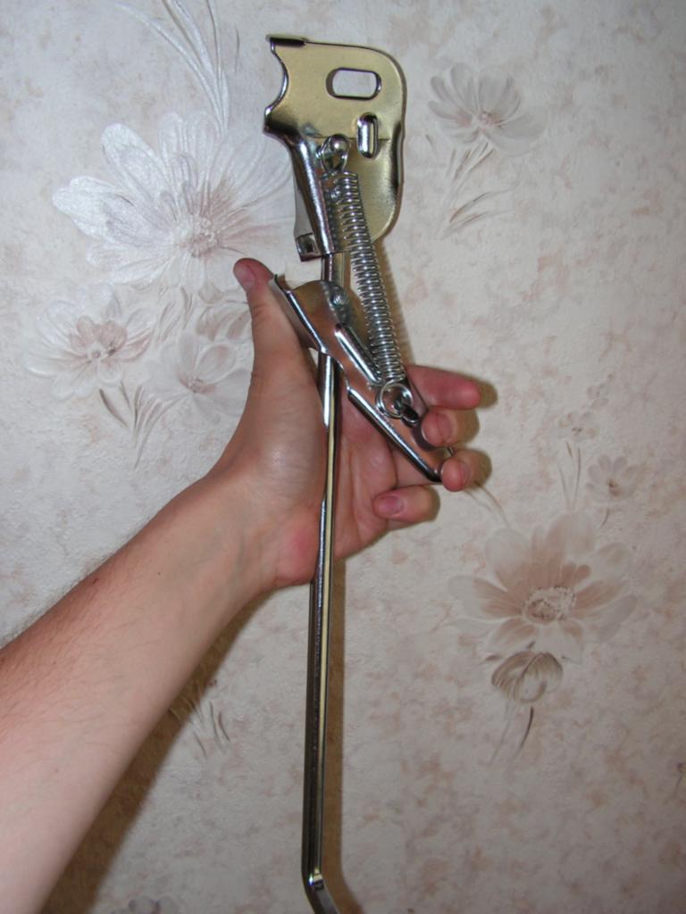

Подскажите, купил на базаре подножку для велосипеда "Украина" и ещё одну для велосипеда "Спорт". Подножка цельная без всяких винтов, видимо ставится на раму, как-то её распирая... В общем - совсем непонятно как её ставить.
Комментарий к файлу: вот такая подножка
PICT0115_1.jpg [ 72.06 КБ | Просмотров: 1693 ]

Поджимается гайкой заднего колеса за какую-то из дырок

Куда уж Украину облегчать? Ей что полкило в плюс, что полкило в минус - разницы почти никакой ИМХО. А дура-то сама по себе тяжёлая, её без подножки очень неудобно использовать.
По поводу гайки заднего колеса - непонятно, как при это сделать так, чтобы она откидывалась? Там дырка, куда можно присобачить гайку на той части, что вроде бы подвижной должна быть :thewall:
А подножка очень быстро согнется и сломается. Особенно, если на нее опирать груженный велосипед.
Да вроде бы крепкая такая подножка, мощная :)
Кстати, похоже уважаемый Buba таки прав, другого способа поставить подножку я так и не нашёл, хотя этот способ мне по-прежнему чем-то не нравится.

На моем СПОРТЕ родная подножка. Крепится к нижним перьям рамы сразу за кареткой. Стоит на ней велосипед довольно устойчиво. Думаю на УКРАИНЕ можно сделать аналогично.

Это уже другая подножка, которая у каретки, вот я тоже такую хочу купить. Подножку на задние перья пробовал пользовать, нифига не держит.

Не пойму что вам не понятно, вон на фотке видно овальное отверстие, с помощью него и прикручиваете подножку на заднюю ось, как и сказал Buba.
я думаю она под 26 диаметр колеса, т.к. у меня в гараже лежит точно такая, снял с китайского велика.
