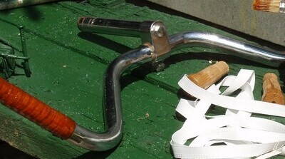

Шлифовать до блеска голую сталь :no: Этого блеска хватает на неделю. Сталь должна обязательно быть чем-то покрыта - краской, хромом и т.д.
Иногда хромированные детали можно восстановить, но не шлифовкой. Нужно развести 25 грамм лимонной кислоты в 2 литрах воды и на сутки или двое положить туда ржавые (но без грязи)детали. Детали сначала лучше обезжирить ацетоном или растворителем типа 647. Там, где есть масло или даже жир с пальцев, кислота плохо работает, или не работает вообще.
Потом вынимаешь детали и протираешь тряпочкой. Потом моешь с мылом. После этого можно немного полировать войлоком с пастой ГОИ.
Иногда так получается восстановить очень страшные детали - аж не верится. Я почти всегда так делаю, прежде, чем принимаю решение выкидывапть или красить.
Но, например, твой шатун от Олимпийки так не восстановить - у него на конце весь хром совсем слез :(
Вот один и тот же руль - я его так восстанавливал
1.JPG [ 33.46 КБ | Просмотров: 2871 ]
11.JPG [ 46.83 КБ | Просмотров: 2871 ]

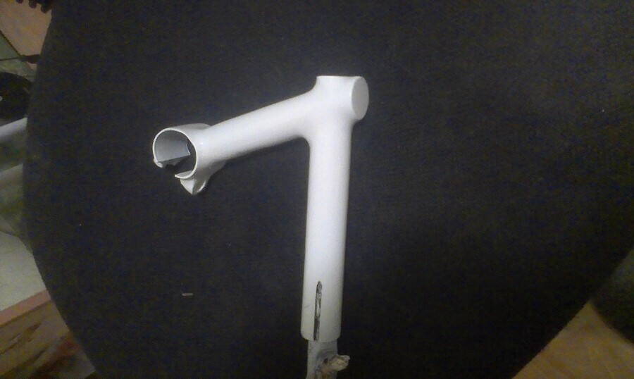

Ух красота. Долго раму драл?? Я все дрелью с маленькими ,я их называю щадящими насадками. но щадят они только раму, руки очень устают. Я снимаю где то за 3-4 часа непрерывной работы.
А вот вынос , такой же только цельный, сам недавно нарыл. Хрому там тоже жопа. Но он и так красавец. Такие "няшки" люблю велу покупать :roll:
IMAG1497.jpg [ 102.62 КБ | Просмотров: 2870 ]
