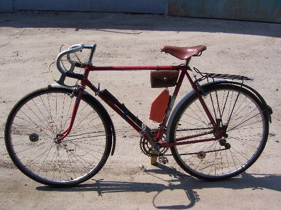

Так как бюджет его не предусматривал, нашел непонятный спорт за 250гр.. смотрел ночью в гаражах, потому он мне не сильно понравился, но он был на ходу! =) почти.
вот такой достался
attachment.jpeg [ 118.93 КБ | Просмотров: 1838 ]

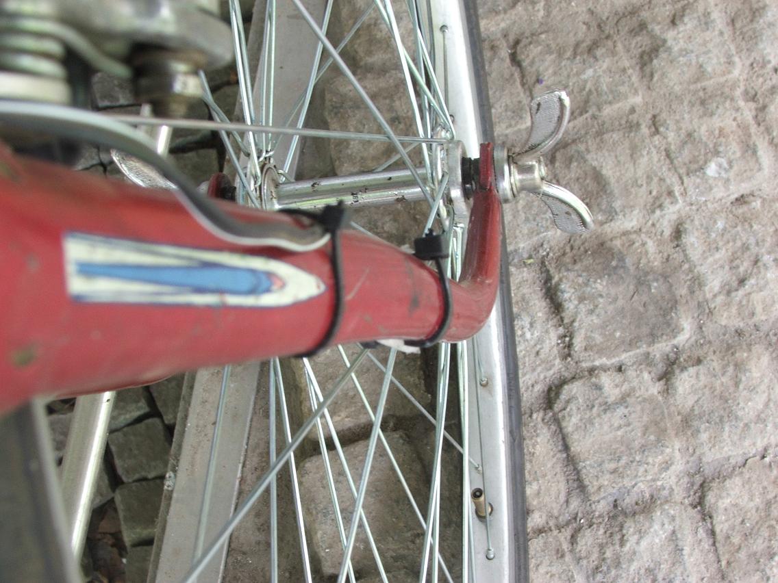

утром вилка оказалась гнутая, но в остальном почти ок.

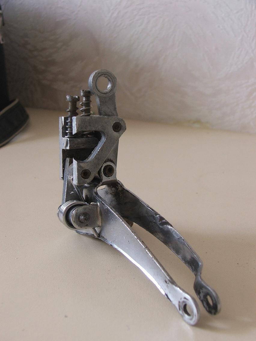

родной задний переклюк, полностью алюминий, но сношенный в хлам - заменил, на железный хвз, которого хозяин вела завернул мне в тормозок.

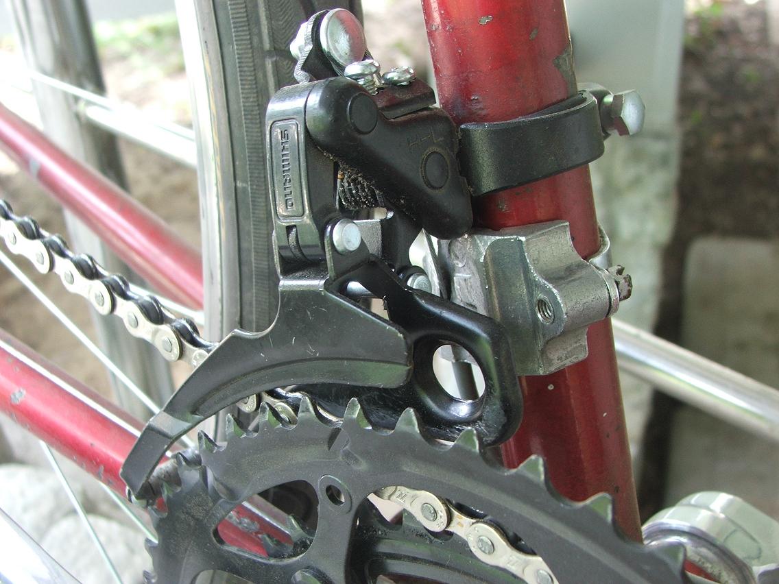

Походив по барабашке :lol: плюнул, поехал в магазин и купил каретку UN-BB26 и шатуны 050. Вкрутилось все - как родноеПерестала доставать передняя перекидка на большую звезду .. купил на барабане безымянный шимано за 20гр и очередной раз убедился, что в велосипедах я ничего не понимаю, на трубе болталась и оказалась без упора для рубашки.
Проявив чудеса вандализма, ножовкой, из старой перекидки был изготовлен упор :twisted: .. ну и резинку подложил - работает отлично.. заодно расклепал дужку и приделал винтик от старой.

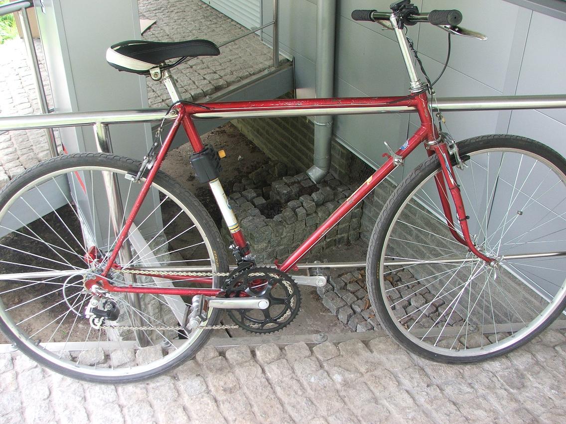

итого сейчас ..
DSCF3633.JPG [ 207.73 КБ | Просмотров: 1886 ]
Рама Спорт 542 74г, передняя вилка, обе втулки, тормоза, манетки - родное непонятное
Обода: Родные!!! неубиваемые какие-то .. прыгаю .. пытаюсь делать вилли - им все нипочем.
Спицы: подарок от того человека, который спицевал колеса.
шатуны: Shimano FC-А050, 170мм 52Х39 - 180 грн.
каретка: Shimano BB-UN26 BSA 68x117мм - 82 грн.
педали: винтажные Украина - 20 грн.
седло: стоковый бонтрейджер от трека
цепь: КМС семерик, 40 грн
тормозные колодки: безымянные, 4 шт. - 14 грн
тормозные ручки : родные
задние звезды : что- то родное - 4 звезды
Покрышки : kenda kwest бу - пара за 80гр
пер переклюк : Shimano-барабано - 20гр
зад переклюк : SunRace RDA-31 - 75гр
руль : zoom - 40гр
грипсы : черные =) 25 гр
вынос : детский 15гр
теперь это велосипед, для поездок по магазинам .. бросать перед метро\караваном не так страшно - рама облезлая.

- тросик переднего переклюка можно пропускать под кареточным узлом без рубашки - как правило, нормально он там шорхается и переключает... соответственно можно обойтись без упора.
нене .. чего то нехотелось
