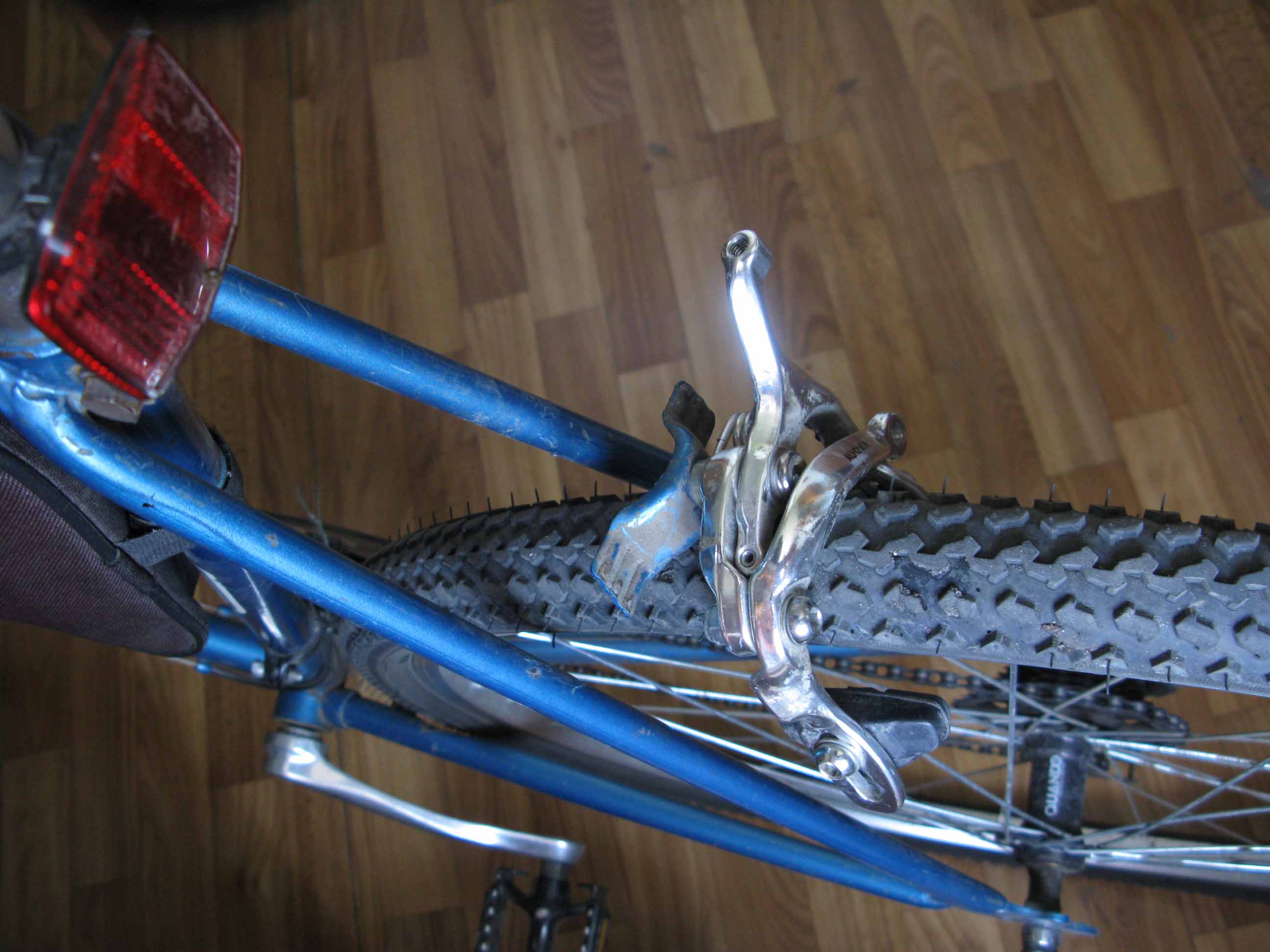

Народ, помогите пожалуста. Полетело крепление для задних тормозов. Был в покатушке, домой доехал норма. Даже думал на одном переднем и оставить вел свой. Прикольно смотрится без задних. Но это теория. А в общем - это ж не дело. И тормоза как-то возродить нужно. Тормоза стоят у меня клещевые, не родные Alhonga. Фотки сей поломки не выкладываю. Ну и так, по моему, всё понятно.
Прошу помощи. Желательно с фото. А может кто подсобит и сделает мне эту работу. Оплачу деньгами или пивом.
А зря. Непонятно, что именно полетело - болт тормоза или мостик рамы

Вот фото
IMG_7520.JPG [ 231.92 КБ | Просмотров: 1668 ]

Есть мнение просверлить дыдочки. Да так, чтоб сверло входило параллельно раме. А ежели перпендикулярно, то беда может случиться.
Кто, что по этому поводу скажет???

можно поставить с обоих сторон перьев пластины и стянуть их болтом.
стремно, потому как перья Туриста и так не отличаются прочностью, а сверление отверстий вообще их ослабит конкретно
лучше сваркой прихватить или пластины как на фотке поставить...

Всем спасибо. Всё сделали мне на СТО местном. Сварка - полуавтомат. Стоимость работ 10 грн. Поставили на тоже место, прихватывали с двух сторон.
