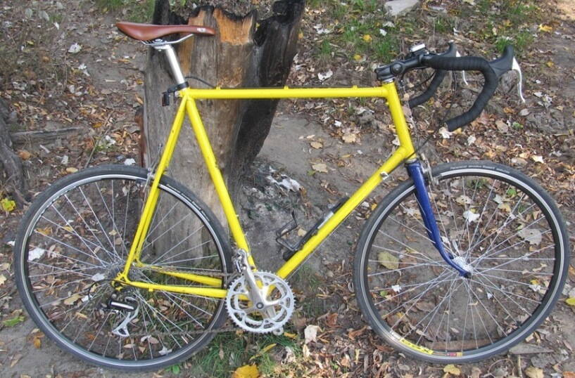

Весной 2013 года на Харьковтуристе бьіла приобретена рама "Для больших мужиков" - шоссейная рама производства ОЛМО за 200 грн.
Поскольку велосипедист большого роста и веса, решено бьіло поставить двойньіе пистонированньіе обода и 32 резину (Швальба).
Велик получился "велИк", т.е. просто огромен :D
Вот он в сравнении с 56 спортом
В раме нравилось все, особенно ростовка, кроме цвета. Решено бьіло перекрасить в серьій металлик, поверх - лак.
На фоне свежеокрашенной рамьі - Мастер.
Единственньій косяк рамьі - отсутствие подходящих по размеру вилок - шток 240 мм 1". В свізи с етим куплена 1" вилка к штоку которой приварен обрезок штока вилки с "Украиньі". Конструкция вьідержала сезон - с мая по с.д.
На велик установлена 7-скоростная планетарка Shimano.
В первой комплектации вел вьіглядел так:
- со старого Команча подобран ревошифт той же фирмьі, которьій установлен на руль-палку Uno, вьінос Zoom и переходник - граната.
Вьіглядело не очень, но вел оказался шустрьім.
К осени пришло осознание того, что на шоссейной раме должен бьіть шоссейньій руль.
Посему, куплен новьій вьінос Uno, баран и манетки на раму Sunrace. По той же причине поменяна передняя звезда с маленькой на более "зубастую".
Последняя модификация :
В планах - поставить правильную вилку, шоссейньіе тормозньіе ручки
Оборудование:
- рама 200 грн. + доставка 30 грн.
- задняя втулка - Shimano Nexus 7 - 300 грн.
- система Proweel - 280 грн.
- 2 колеса на ободах Wienmann - 400 грн. передняя втулка - 150 грн.
- покрышки 28" x 1.75" (47x622) Schwalbe ROAD CRUISER B/B HS377 SBC - 250 грн. + доставка
- седло Velo Plush с дьірочкой (очень удобное) - 280 грн.
-руль Uno - 120 грн. + вьінос Zoom - 100 грн.
- вьінос Uno 50 грн. + баран 150 грн.
- педали VP-568 - 100 грн.
- покраска - 0 грн.
- подфляжник - 20 грн.
- манетки SunRace - 65 грн.
- остальное даром
п.с. - подсидел Zoom 26,8
Итого потрачено 2520 грн.
Есть мнение, что вьінос коротковат.
Критикуйте :D

а яка ростовка? і бачу сідло підняте, ви напевно 2,38м :D

АлексСШ, как планетарка дружит со фрикционной манеткой?

Мне кажеться, что нужно баран немного другой формы, типа такой:
Тогда и вынос не нужен будет более длинный. У тебя баран ближе к трековому (точно не уверяю, а токо предполагаю, исходя из увиденных фоток велов).
Рамы отличные :D

Гарний получився (в останньому варіанті) ! Колір цікавий ... змінив би кут на кермі,припідняв би його (чисто з естетичних міркуваннь), чорну обмотку ... і все! ИМХО
Також цікаво, який в Вас ріст ?
Зная велосипед и владельца:
Трековый баран - сознательный выбор.
Ротовка - 66
Рост - 192 см
Манетка только с виду фрикционная, на сам деле она индексная, и работает отлично - ход тот что нужно и количество передач 7 как на планетарке. Изображение
Вже є чорна шкіра для обмотки. Залишилось порізати на стрічки по 2 см та намотати з клеєм. Колір бомбовий, та ще лаком покритий. Тримається міцно, нігтем не здереш - фарбував професійний автомаляр. А раму від старої фарби до блиску зачистив власник наждачним папером
Манетка индексная, но фрикционная тоже неплохо бьі справилась. Пришлось бьі ловить момент переключения на звук, но точно так же я на своем хвз переключаюсь и все ок.
Так, власник не маленький. Я (170 см) на сідло в піднятому положенні взагалі сісти не можу :D доводиться опускати до самої рами.
Рамы отличные :D
Кузьмич, какая вилка на веле? Шток удлиняли и каким образом?

Gagarins писал(а):
АлексСШ
А ты читай внимательнее. Написано про вилку и удлинение.
Уверен?

Доваривал вилку с проставкой внутри, как и все. Найти за вменяемую цену вилку невозможно. Вилка Surly 72 евро :shock:
Не пойму, как такую резину широкую сзади поставил. Милимитраж ловил?
