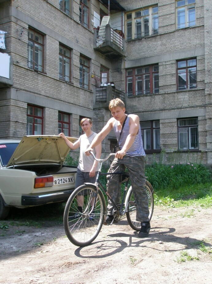

вот он)))
вел.jpg [ 250.32 КБ | Просмотров: 2997 ]
 Заголовок сообщения: Re: Украина 80-х годов. нужны советы.
СообщениеДобавлено: 29.05.2011 12:22
Сообщения: 5911
Зарегистрирован:08.07.2007
Барик нах. Сначала надо ознакомиться с тем что написали выше по теме и сложить в голове примерный планчик. Спросить в теме. Дальше подскажут. Можно фото Москвича?)
