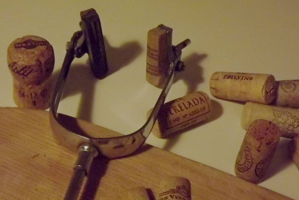

Наверное, самый первый пристойный велосипедный тормоз применялся на велосипедах типа «Пенни-фартинг», или, как их называли у нас – «Паук». Он представлял собой этакую ложку для обувания, прижимаемую к шине.
Spoon-brake.jpg [ 394.18 КБ | Просмотров: 32436 ]
http://classiccycleus.com/home/
На первый взгляд, такой тормоз недостаточно эффективен, но не будем спешить с выводами. Из-за высокого и смещённого вперёд центра тяжести такого велосипеда, даже с таким слабым тормозом нередки были аварии с перелётом через руль. Т.е. при данной конструкции велосипеда это самый мощный тормоз, который здесь уместен (см. выше). Именно из-за особенности «пауков», когда при неожиданном резком торможении велосипедист летел через руль, причём с солидной высоты, эти машины считались опасными. Именно поэтому, когда появились классические велосипеды на двух одинаковых сравнительно небольших колёсах, где велосипедист стал почти касаться ногами земли, эти новые конструкции во всех рекламах называли safety bicycles – безопасные велосипеды.
Попытки оснастить тормозом заднее маленькое колесо «пенни-фартинга» предпринимались, но толку от этого, как нетрудно догадаться, почти не было.
Этой особенностью «пауков» даже пользовались хипстеры ХIX века. Подобно нынешнему скиду у фиксеров, у тогдашних крутых пацанов был свой приём остановки и схода с велосипеда. Готовясь к остановке, суровый викторианский джентльмен забрасывал обе ноги на руль, и резко тормозил. Из-за расположения центра тяжести, велосипед переворачивался вперёд, прокатываясь передним колесом. Но велосипедист уже готов к этому - ноги-то на руле. И в результате переворота, описАв вместе с рамой дугу вокруг переднего колеса, он оказывался красиво стоящим ногами на земле, держа руль за спиной, а рама с задним колесом заваливалась набок.

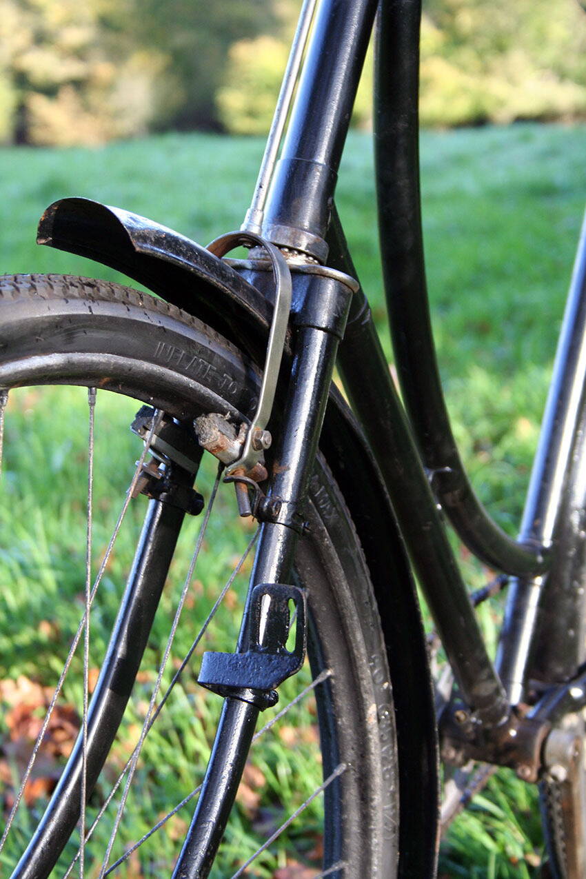

Пока тросы в боуденовской оболочке не завоевали приводы велотормоза, здесь широко применялись жёсткие тяги. С такими тягами хорошо сочетался стременной исполнительный механизм: колодки крепились к U-образной обойме, которую тянула вверх жёсткая тяга. Вся эта конструкция напоминает стремя из лошадиной сбруи, поэтому этот тормоз так и называется. Колодки прижимались снизу к ободу типа «westwood», или «чайка», как мы их называем. Конструкция довольно простая, эффективная. Её недостатком является большой вес тяг и сложность привода к заднему тормозу. Из-за этого её и вытеснили тормоза, которые хорошо работают с боуденовским тросом.
Сейчас такие тормоза можно увидеть на сохранившихся кое-где китайских и индийских велосипедах 1990-х гг., которые являются копиями британских машин начала ХХ века. А последний советский велосипед, на котором применялись такая конструкция – ММВЗ В-128 «Дружба». Правда автору неизвестно, выпускалась ли эта модель серийно.

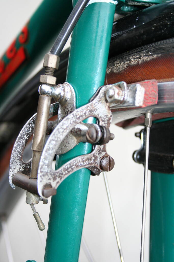

Клещевые тормоза.

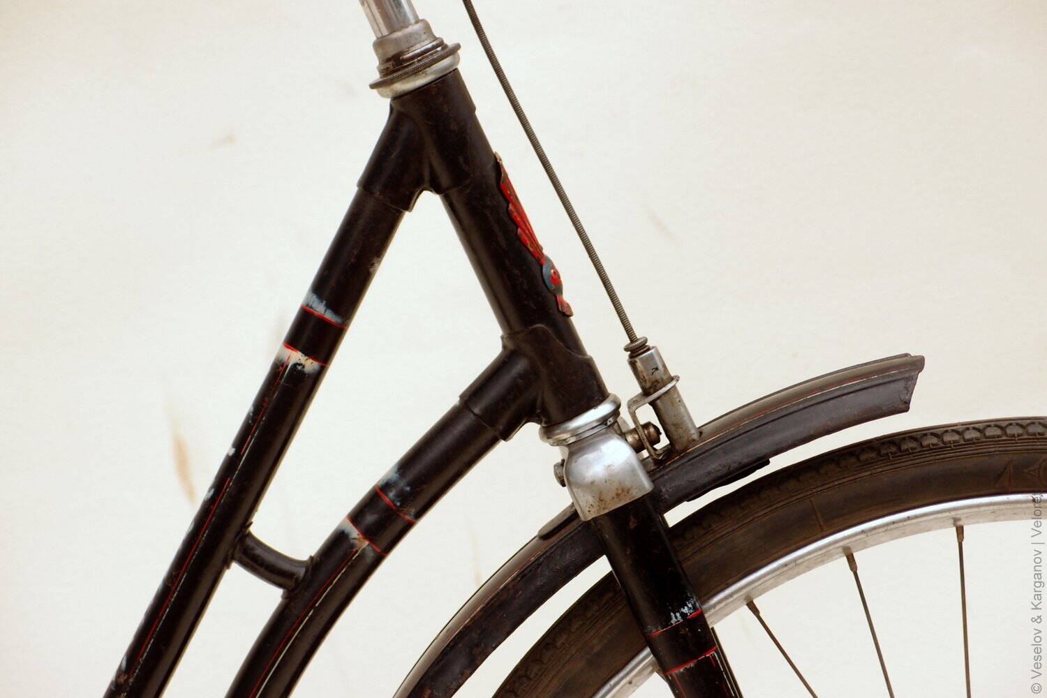

Где-то 120 лет назад появились тормоза, которые останавливали наших прадедов, и по-видимому, будут останавливать наших правнуков. Это – клещи. Выдумали их великое множество разновидностей.
brennan-004.jpg [ 57.77 КБ | Просмотров: 32416 ]
GB-Courier-66-brakes.jpg [ 546.46 КБ | Просмотров: 32416 ]
Комментарий к файлу: Аэродинамические клещи
Campagnolo-Delta-Brakes.jpg [ 224.22 КБ | Просмотров: 32416 ]
Комментарий к файлу: Клещи с гидроприводом
Mathauser-hydraulic-brakes-1986.jpg [ 389.18 КБ | Просмотров: 32416 ]
Они различаются кинематикой, подводом троса и т.п. Какие-то конструкции давно забыты, какие-то, как всем известные ХВЗ с центральной тягой, доживают свой век на сохранившихся велосипедах. Два вида с боковой тягой выпускаются и сейчас, и похоже, это ещё надолго: для недорогих велосипедов с относительно невысокими требованиями к тормозу (дорожники, туринги, сити-байки) существует одноосевой тормоз, а на гоночных шоссейных велосипедах применяется более совершенный двухосевой механизм.

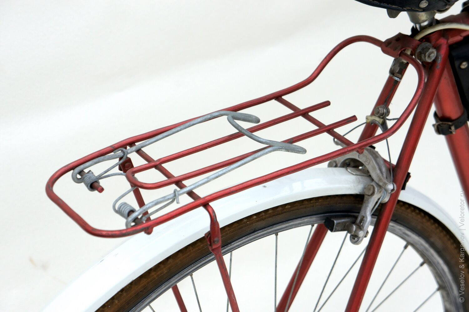

Одноосевой тормоз с боковой тягой – самая простая и значит надёжная конструкция. Устроен он предельно просто: ось, на которой расположены два фигурных рычага. На рабочих концах рычагов крепятся колодки. Противоположные концы стягиваются тросом и боуденовской оболочкой. Фасонная возвратная пружина разводит рычаги при отпуске тормоза. Никаких промежуточных опор от ручки тормоза до исполнительного механизма не требуется.
$T2eC16F,!zUFIcCHLDH1BSL371v4uw~~60_3.jpg [ 73.28 КБ | Просмотров: 32416 ]
Такой тормоз, выполненный из листовой стали, применяется на тяжёлых дорожных велосипедах, как дополнительный. Его наличие повышает и удобство и безопасность. Конечно, имея длинные гибкие рычаги, он не обладает такой силой и модуляцией, как более совершенные конструкции, но свою нехитрую функцию выполняет. Как экстренный он слаб, конечно, но когда-то в старину применялся и на гоночных велосипедах.
2144.jpg [ 257.08 КБ | Просмотров: 32416 ]
http://veloretro.ru/
Одноосевые клещи с боковой тягой, выполненные литьём из алюминиевого сплава, и имеющие более короткие рычаги (то и то добавляет жёсткости, из-за чего значительно улучшается модуляция и повышается мощность) устанавливаются на более ответственные и скоростные велосипеды. Такой тормоз имел, например, культовый гоночный велосипед ХВЗ «Чемпион» 1960-х гг., тормоза такого типа до сих пор есть в продаже – для турингов и сити-байков.
1559.jpg [ 253.22 КБ | Просмотров: 32416 ]

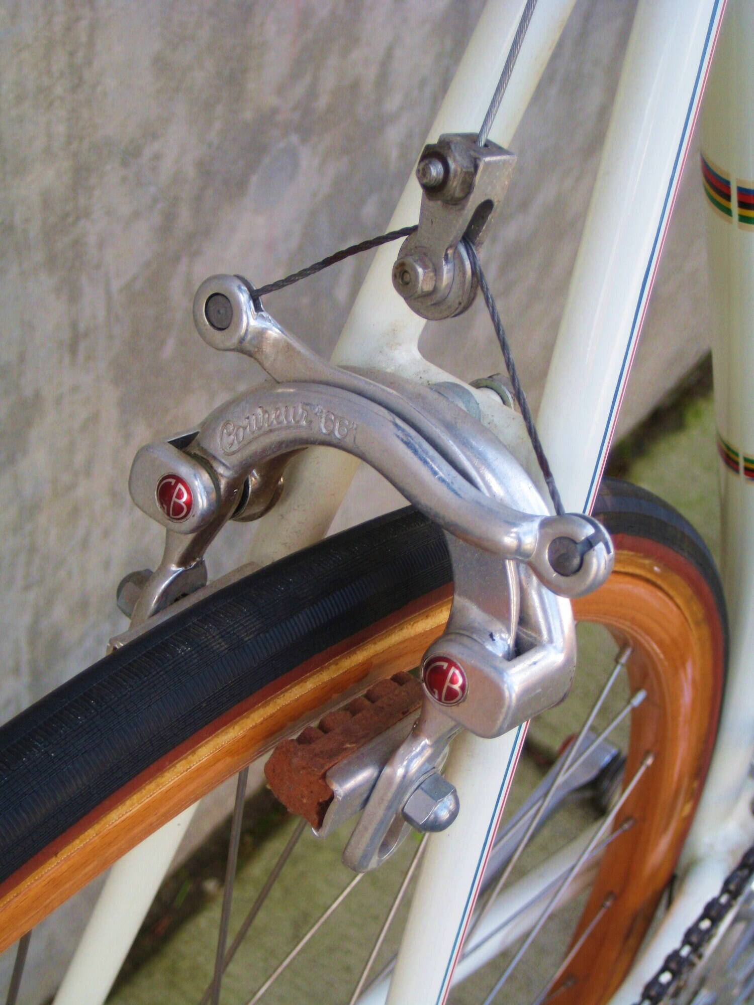

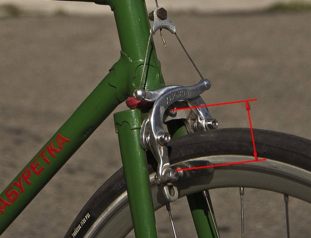

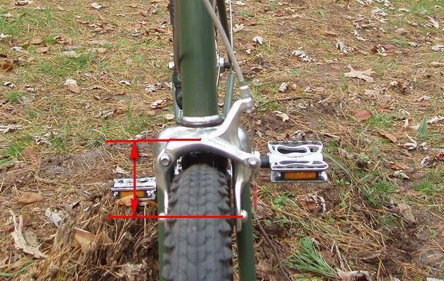

Но таким тормозам присущи и недостатки. Главный – капризность в регулировке, невозможность надёжно добиться равномерного отвода колодок от обода. И конструкторам захотелось несколько повысить их жёсткость.
Поэтому примерно с 1960-х гг. распространились клещи с центральной тягой. Непонятно, почему, кстати. Привод их имеет много сочленений, он излишне упругий (за счёт «лишнего» поперечного тросика и «клювов» - упоров боудена на рулевой колонке и подседельном болте). Вроде от осей рычагов до колодок плечо рычага маленькое, но сами эти оси при работе тормоза упруго расходятся… Вобщем, неясно, за какие заслуги этот тип тормоза доминировал на гоночных велосипедах лет 20. За немного более надёжную регулировку?
314.jpg [ 211.99 КБ | Просмотров: 32416 ]
Правда, механизм такого типа, только усовершенствованный, можно встретить в продаже и сейчас. Не здесь, причём весьма недешёвый, на дорогущих кастомах. Усовершенствование заключается в отказе от поперечной арки, на которой крепятся оси рычагов. Оси припаяны непосредственно к вилке или раме, за счёт этого значительно увеличена жёсткость тормоза. Иногда поперечный тросик заменяют жёсткие тяги – это тоже улучшает работу тормоза. Автор повторял эту конструкцию с рычагами ХВЗ, остался доволен.

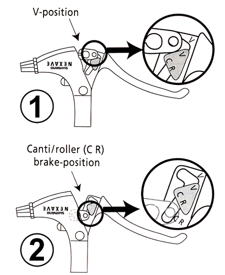

Переход на ви-брейки потребовал применения тормозных ручек с ходом троса, большим, чем на всех предыдущих типах тормоза – это связано с соотношением плеч рычагов, необходимого их хода и совместимостью по установочным местам (расположению пивотов) с кантилеверами, которых ви-брейки и вытеснили.
Поэтому ручки для ви-брейков несовместимы с механизмами клещевого типа и кантилеверами, и наоборот (подробнее об этом – ниже).
XXv_lordbWo.jpg [ 57.29 КБ | Просмотров: 32405 ]

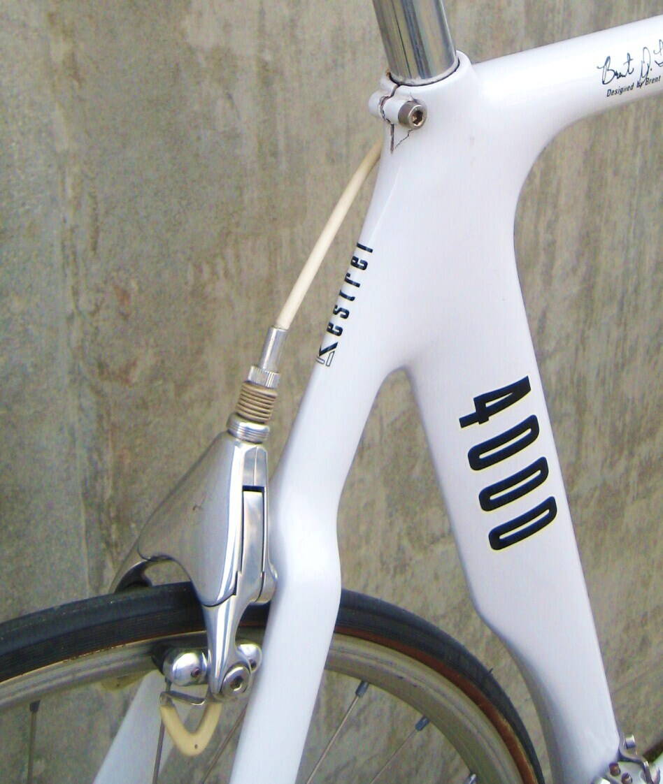

Ви-брейки применяются на многих типах велосипедов. Сложнее вспомнить, где они не применяются. Даже на шоссейных гоночных снарядах можно встретить механизм этого типа. Только там их применение обусловлено не какими-то лучшими тормозными качествами, а их лучшей аэродинамикой – небольшие рычаги этого тормоза удобно прятать в аэродинамическую тень вилки и других элементов конструкции. К тому же их можно сделать немного легче двухосевых клещей.
Шоссейные ви-брейки называются на жаргоне "мигни-ви" и совместимы с тормозными ручками под клещи и кантилеверы, но несовместимы с обычными ви-брейковыми и дисковыми ручками!
Giant-Propel-Advanced-SL-aero-road-bike-hidden-brake.jpg [ 186.87 КБ | Просмотров: 32405 ]

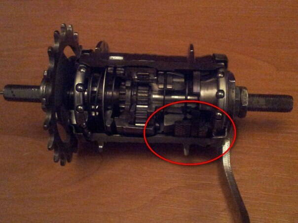

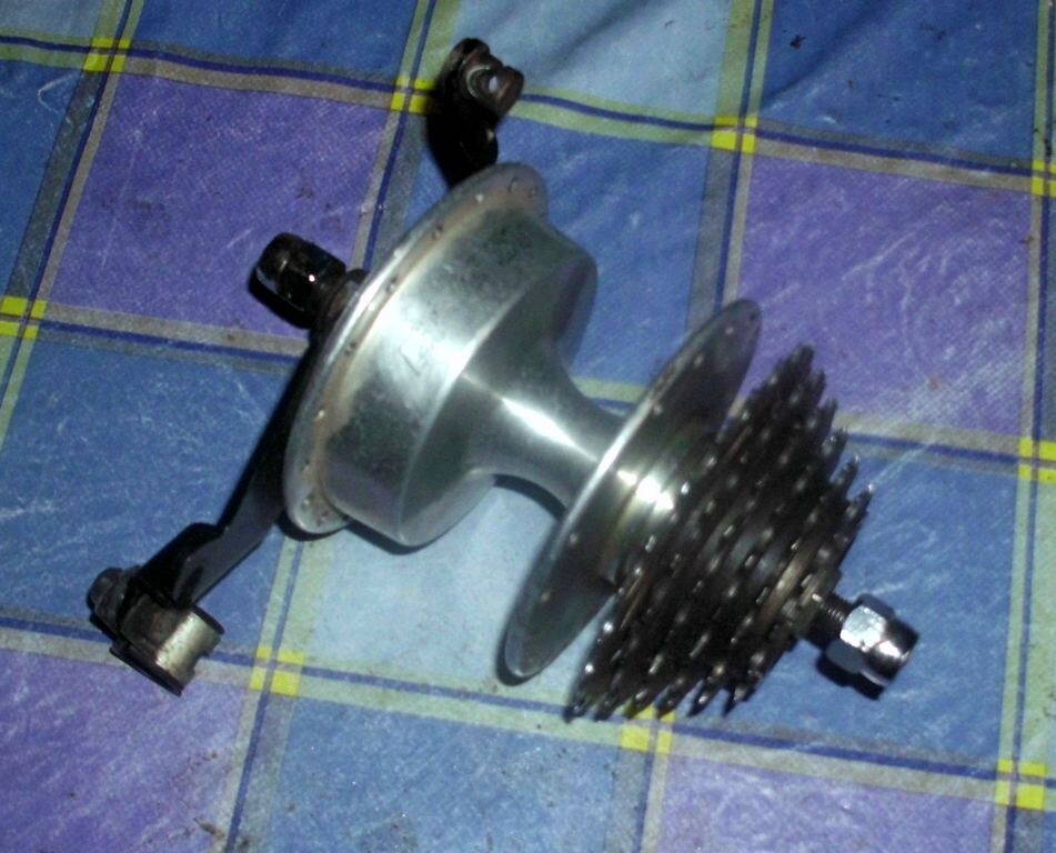

Тормоз втулки «Торпедо» солиднее червячного, и такая втулка наиболее универсальна. Её применение возможно практически на велосипеде любой массы и скорости.
Тормоз планетарных втулок часто выполнен ещё солиднее, с запасом.
В любом случае, как говорилось выше, одного тормоза - тем более, заднего - велосипеду мало. Поэтому крайне желательно дополнить заднюю тормозную втулку более мощным передним тормозом.
При слишком интенсивном пользовании таким тормозом, возможен перегрев (известны случаи, когда втулка «Торпедо» перегревалась выше 200°С, при этом смазка выгорала и втулка выходила из строя). Однако критические случаи происходят при движении на затяжных спусках, с недопустимо высокими скоростями на велосипедах с единственным тормозом. В обычной эксплуатации такое почти не случается - ведь для этого нужно лететь несколько километров с крутой горы со скоростью под 60 км/ч с единственным тормозом…
Комментарий к файлу: Торпедо
DSCF3739.jpg [ 288.53 КБ | Просмотров: 32367 ]
Комментарий к файлу: Червячная втулка
296186318_1_644x461_zadnyaya-vtulka-falcon-cf-e10-na-36-spits-s-nozhnym-tormozom-kiev.jpg
296186318_1_644x461_zadnyaya-vtulka-falcon-cf-e10-na-36-spits-s-nozhnym-tormozom-kiev.jpg [ 25.25 КБ | Просмотров: 32367 ]
Комментарий к файлу: Ножной тормоз в планетарной втулке
ccU-xxtasu0.jpg [ 52.29 КБ | Просмотров: 32367 ]

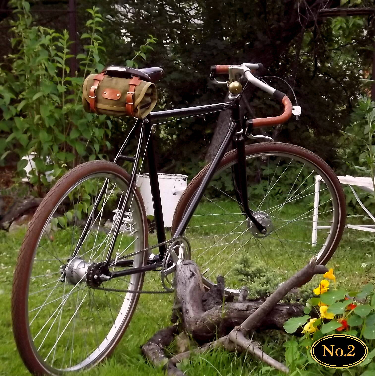

Комментарий к файлу: "№2": тормоза барабанные, задний совмещён с планетарной втулкой
сумка2.jpg [ 876.17 КБ | Просмотров: 32362 ]

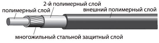

Современные тросики с оболочкой:
Комментарий к файлу: Для тормоза
рубашки тросов тормозов.jpg [ 23.9 КБ | Просмотров: 32317 ]
Комментарий к файлу: Для передач
рубашки тросов переключения.jpg [ 65.65 КБ | Просмотров: 32317 ]
http://www.cronusbike.ru/blog/trosyi_i_ ... entyi.html
Для резки тросиков и оболочек в мастерских и магазинах существуют специальные кусачки. В домашних условиях для этих целей лучше всего подходят тиски (хоть ручные) и болгарка – она оставляет ровный чёткий конец тросика или оболочки. После такой обрезки требуется только слегка облагородить конец оболочки. Конец троса нужно опаять или надеть специальный наконечник. Другие инструменты, вроде кусачек, так качественно и ровно рубашку и трос не обрежут.

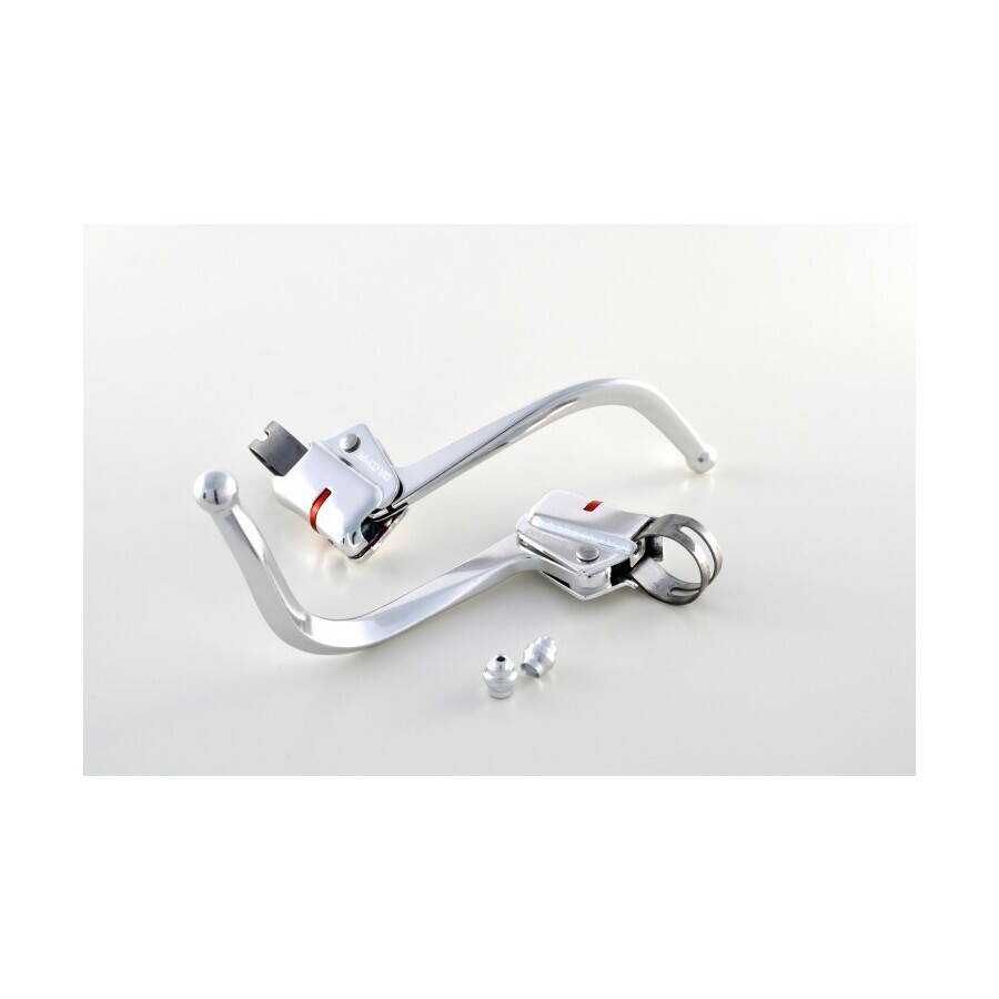

Тормозные ручки
Тормозные ручки на руль отличаются дизайном, цветом, конфигурацией под разные типы рулей. Часто их совмещают с управлением передачами.
tormoznye-ruchki-tektro-rl720.jpg [ 42.82 КБ | Просмотров: 32236 ]
Aest-чпу-алюминиевый-велосипед-тормозные-ручки-синий-левый-правый-.jpg_640x640.jpg [ 114.61 КБ | Просмотров: 32236 ]
Это очень важно, но это не главное.
Читать дальше>>
sample.JPG [ 5.21 КБ | Просмотров: 32236 ]
457.750.jpg [ 8.69 КБ | Просмотров: 32236 ]
a870d2c1d3a5094058d70cc8537964aa_0x0.jpg [ 10.88 КБ | Просмотров: 32236 ]
Комментарий к файлу: Дополнительные "проходные" циклокроссовые ручки
e81c798a9305863148dc4522c6dd2056_0x0.jpg [ 10.02 КБ | Просмотров: 32236 ]
prod27938_Black_NE_01.jpeg [ 7.63 КБ | Просмотров: 32236 ]
tektro-tl720.jpg [ 8.3 КБ | Просмотров: 32236 ]
ручки-тормозные-шоссе-alhonga-hj-261ag.jpg [ 14.02 КБ | Просмотров: 32236 ]
NexusBL-IM65.gif [ 44.77 КБ | Просмотров: 32236 ]

Рич (ссылка)
Ч-то модель тормоза к ткоторого это зависит, называется рич. репёжного отверстия в мостикакой-то раме или вилке. Эти вопросы обычно подразумевают, попадут ли колодки клещей по тормозной дорожке обода. Действительно, могут и не попасть.
Размер, от е рамы иасто что рич рамы или вилки и рич тормоза должны совпадать. Бывает, на раме и её родной вилкепо вертикали (не по прямой) он разный – при нный с размером колеса, естественно) подборе м нужно помнить.
звучат вопросы, подходит ли такаяли вилке до середины тормозной дорожки обода.
BC-11.jpg [ 90.88 КБ | Просмотров: 32209 ]
P1010333.JPG [ 88.61 КБ | Просмотров: 32209 ]
Очевидно,клещей об это
Этот размер рамы и вилки (связапостоянен, и характеризуется жёстко одним размером – например, 60 мм. Тормоза же, как пколодок не хватает буквально 2-3 мм . В таких случаях, иногда выходят из поальной формы отверстий крепления колодок. Поэтому рич их указываетсТ.е. тормоз 50-65 мм встанет в раму с ричем 60 мм, а тормоз 40-55 – нет: колодки не достанут до обода.
Случается, чтоложения, расточив отвея в виде «вилки» размеров, например 50-65 мм. Понятно, что рич рамы должен попасть в этот диапазон.Это расстояние от к рстиравило, имеют некоторую регулировку рича за счёт ов для правильной установки я крепления колодок, продлевая их. Естественно, это делается под ответственность исполнителя.

Материал обода, колодки. (ссылка)
и даже по деревянным ободам. Колодки в этом созже - из специальных мягких смесей.
В настоящее время мя, этот материал одно время применялся для сухариков в дисках сцепления мопедов и мотоцикловгкие смеси применяются для ободов из карбоВ идеале, для нормальеплохо выбрать такие, у которых материал цветной.нется так, как алюминий. Эти обода (и иях, в том числе по циклокроссу.
ciclocross0005.jpg [ 80.9 КБ | Просмотров: 32173 ]
Что интересно, дерево использовалось (и используется) и в качестве материала колодок. Сюда идёт пробка – кора пробкового дерева. В этом нет ничего удивительного, и доказал там свою надёжность и долговечность.
Реальными сведениями об их работе автор покавелосипедов имеют маленькую длих ободов не располагает.

Ленточный тормоз
viewtopic.php?f=31&t=316756&start=45#p1678523
Специальная ось для подгонки рича
Больше вкусняшек - в теме дальше
