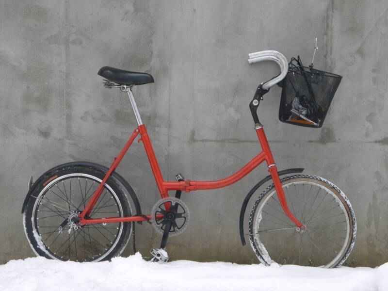

Бомж байк на базе "Салюта" обменян на раму с вилкой и подседел с крыльями от "Десны". Бомж байк ушел, да здравствует "Бычок" - складной грузовой планетоход из СССР!
Таким мучительным был путь строительства "Бычка":
Нашел фотки исходного состояния "Бычка":
P1000176 - копия.JPG [ 274.98 КБ | Просмотров: 4132 ]
То, что получилось:
Скатался сейчас по делам. За окном -10, решил на Бычке махнуть, чтобы новый свет потестить. На морозе задняя шиня задубела, а передний слик по льду красиво так переставляло. Свет для небольшой скорости нормально светит: вперед не так далеко, как люминоксы, но вширь засветка поболе. На фото ниже рядом с велом мои велотуфли:
Кстати в крутилке привык, уже на ходу без проблем ее в варежке (не перчатке) крутил.
Цена вопроса на создание велосипеда.
Рама, вилка, подседел и крылья - обменял на этот бомж-байк, седло перекочевало с него же, инструментальная сумка валялась:
Каретка, система, цепочка, колесо с планетаркой и шифтером остались при модернизации с этого вела:
Задний обод и спицы, на которых резьбу подлиннее накатал, с этого вела:
Багажник подарили тут:
http://forum.velomania.ru/showthread.php?t=206797
Вынос снял с этого, когда на него руль-амстердам вместо барана поставил:
Разогнутый баран снял с этого, поставив туда баран негнутый:
Динамо-втулка под гайку М8 - 730 руб.:
http://sportresort.ru/product_info.php?products_id=9256
LED-фара - 850 руб.:
http://sportresort.ru/product_info.php?products_id=9009
Задний LED маячок - 250 руб. плюс радиодетали для его переделки под динамо и провод 100 руб.:
http://sportresort.ru/product_info.php?products_id=6827
Педали - 500 руб.:
http://sportresort.ru/product_info.php?products_id=3928
Обмотка руля - 300 руб.:
http://sportresort.ru/product_info.php?products_id=6712
Зеркало - 260 руб.:
http://sportresort.ru/product_info.php?products_id=5076
Держак корзины - 680 руб.:
http://sportresort.ru/product_info.php?products_id=8779
Передняя корзина совместная с другим велом, задняя из советского времени, взята в супермаркете г.Дубна, изолента и хомуты с объектов.
Итого прямых затрат 3670 руб.
