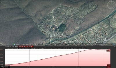

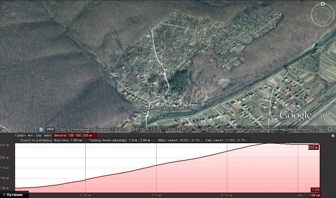

2. Якщо втикнути Nexus 3 апхілити буде реально чи краще сразу брати 7-8 ку? (профіль апхіла прикріплений)
3. Які тормоза поставити (враховуючи крашені обода то ніякі да??)
Проблема в тому, що на дачу ні заїхати ні зїхати не можу - вверх нема передачі для апхілу, а вниз втулка димить на середині спуску уже....прийшлося її откривати і заново літол на подшипники ставити бо к херам всьо вигоріло.

ну ты экстремал :shock: на одном тормозе, с горы, а вдруг цепь слетит, или втулка тормозная поломаеться. нельзя так.
при расчете 2; 1.8 наверно можно в ту горку залезать.

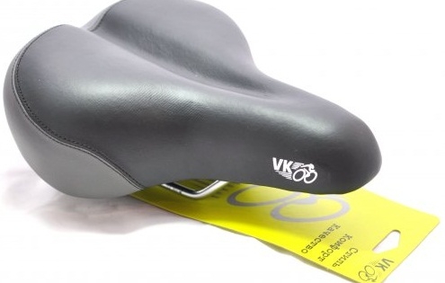

педалі опять розкрутилися і начали люфтити, подумую про їх заміну на щось інше, з більшим виносом в сторони - ноги самі злазять на край цих педальок. В гаражі лежать топталки чорні, буду приміряти. Сідло ретро мене порядком вже дістало, не дуже воно щось підходить по анатомії. Буду ставити еврідей типу такого, не хвеншуй по виду, але якщо надо хвеншуй то можна бистро назад "шкуру" або рідне накинути :)
Втулка "торпедо" опять начала видавати якісь циклічні звуки при крутінні педалей, якщо тормознути і опять крутити трохи пропадає, вроді не насилував її на підйомах і спусках взагалі. Трохи нервую на стартах - ото після того як затормозив і став всігда педалі в "мертвій" зоні, туплю через це.
В голові крутитяться Нексуси, але криза в державі не дозволяє зробити якісь рішучі кроки вперед з цього приводу, падіння курсу сприяє віддаленню цих планів.
путін хуйло путін хуйло путін хуйло путін хуйло
путін військовий злочинець путін військовий злочинець путін військовий злочинець путін військовий злочинець путін військовий злочинець путін військовий злочинець путін військовий злочинець
 Заголовок сообщения: Re: ММВЗ Аіст 1993 дорожник
СообщениеДобавлено: 21.08.2014 12:30
Седло пойдёт. Педали посмотрите такие: http://img22.slando.ua/images_slandocom ... -sport.jpg Тяжёлые, ардис, но неплохие. Только ж ардис - новые сразу перебрать и перемазать нужно :D
Втулка может выделываться из-за выгорания смазки при Ваших диких спусках.

Педалі "Ардіс" не треба купувати: у мене такі у перший виїзд почали хрускати і просто розвалюватися.
На моєму Буслику свтановлені педалі, як ось тут: viewtopic.php?f=31&t=210862&start=15
з нових викинув по одній кулькі з кожного підшипника, бо спочатку важко крутилися і не піддавалися регулюванню, але зараз сезон від"їздили спокійно.
