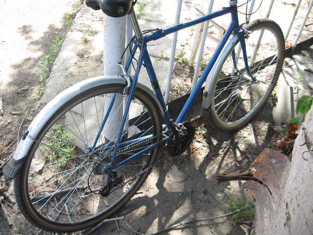

СообщениеДобавлено: 27.07.2009 12:26
Сообщения: 320
Город: Воронеж
Возраст: 59
Зарегистрирован:07.06.2008
Хе-Хемуль писал(а):
40 уже много. 35-37 только-только, и то крылья не лезут.
Лезет. И с крыльями лезет. Конечно 40 разные бывают ;) На фото 40х622 "Author Tour". Однажды, в походе, пришлось от Украины ставить, и то влезло. Понятно, это сити-байк, зазор между резиной, рамой и крылом местами меньше 1 см.
Прошу не пинать особо, вел в процессе досборки, переднего переклюка нет, езжу, думаю, а нужен он? Может 1 звезду спереди оставлю.
IMG_8282.jpg [ 56.56 КБ | Просмотров: 1817 ]

СообщениеДобавлено: 28.07.2009 15:03
Сообщения: 320
Город: Воронеж
Возраст: 59
Хе-Хемуль писал(а):
под тормозом все равно не протащить.
Под тормозом? Конечно не протащить. Я его в этом месте разрезал и на 2-х "Г" образных кронштейниках прикрутил к оси тормоза. Ну, строго говоря, оно при этом стало не совсем полноразмерным :) но функции свои выполняет
IMG_8283.jpg [ 38.83 КБ | Просмотров: 2386 ]

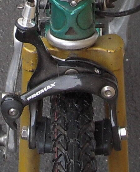

СообщениеДобавлено: 29.07.2009 10:01
Сообщения: 237
Город: SPb, finnban
Зарегистрирован:12.08.2008
vgd тююю... ну, вообще-то, оно у меня и между вертикальной палкой и колесом клинит. Сейчас вообще без крыльев. Да и у промаксовских клещей крепеж только со стороны перемычки, наружка гладенькая...
