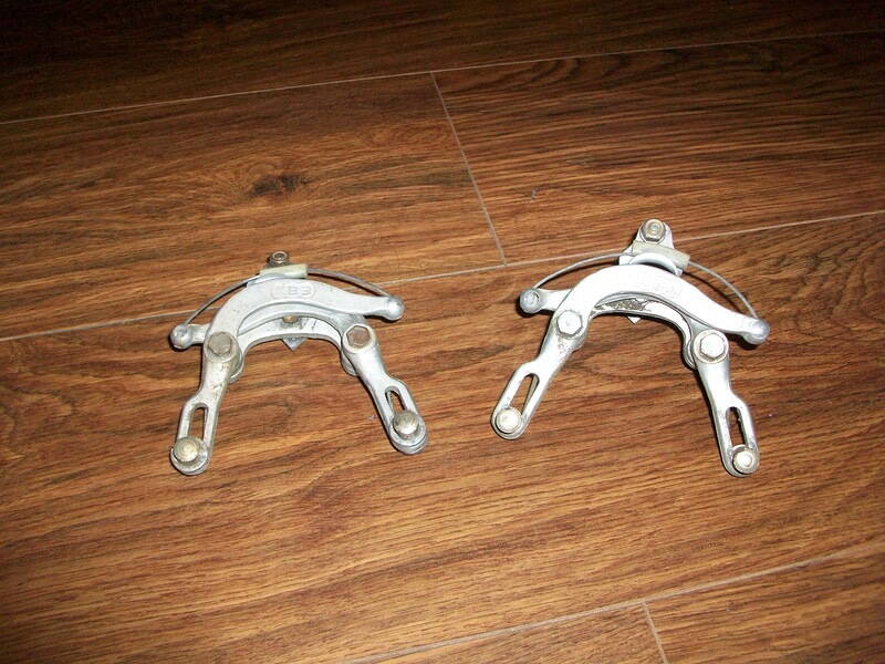

Добрый день!
Прошу помощи в подборе тормозов.
Мне попал в руки вел с такими тормозами
Комментарий к файлу: центр
1.jpg [ 189.85 КБ | Просмотров: 4343 ]
но я ими не доволен. Как то они не берут.
Подумал поставить с боковой тягой, типа tiagra br-4400.
Но вдруг увидел ХВЗ-вские тормоза вот такого типа:
Комментарий к файлу: бок
2.jpg [ 20.17 КБ | Просмотров: 4343 ]
Интересует насколько сильно в езде будут отличатся клещи с центральной тягой от клещей с боковой тягой?
Стоит ли пытаться ставить ХВЗ клещи с боковой тягой, или нужно сразу брать что то типа тиагра?
Спасибо!

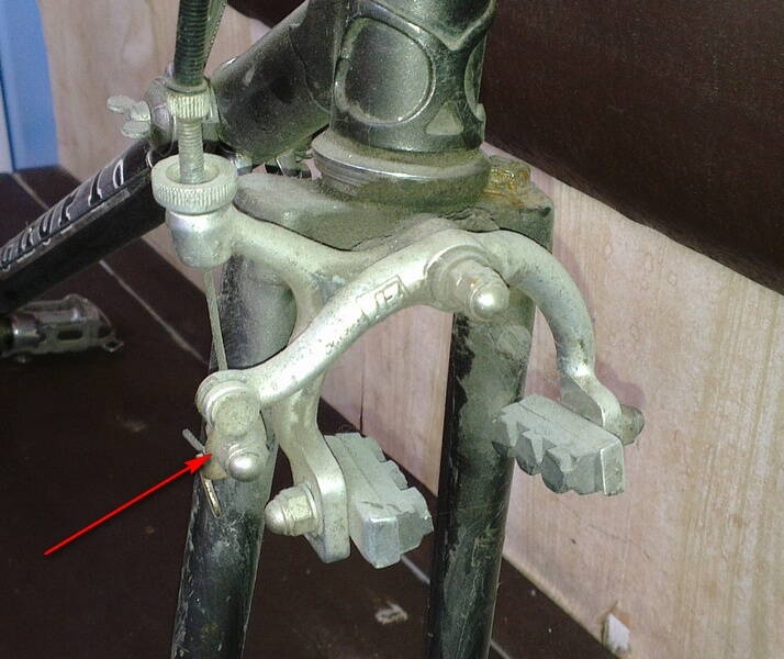

С боковой - это туристовские 92-93 года. Лучше не надо. Спортивные тех лет выглядят так:
20.jpg [ 197.64 КБ | Просмотров: 4339 ]
Рычаги их более короткие (а значит жёсткие), и для демонтажа колеса можно развести колодки рычагом (показан стрелкой), как на современных буржуйских тормозах.
Для начала попробуйте советские резиновые колодки заменить современными (лучше не за 10 грн, а где-то за 30. Обкатайте их, и делайте выводы. Ещё может быть виноват советский грбатый обод. Родные тросики слегка пружинят - это может действовать на нервы. Лечится заменой на современные (для передач и тормозов у них разная конструкция рубашки - нужно узнавать у продавца).
