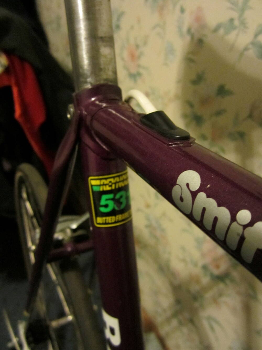

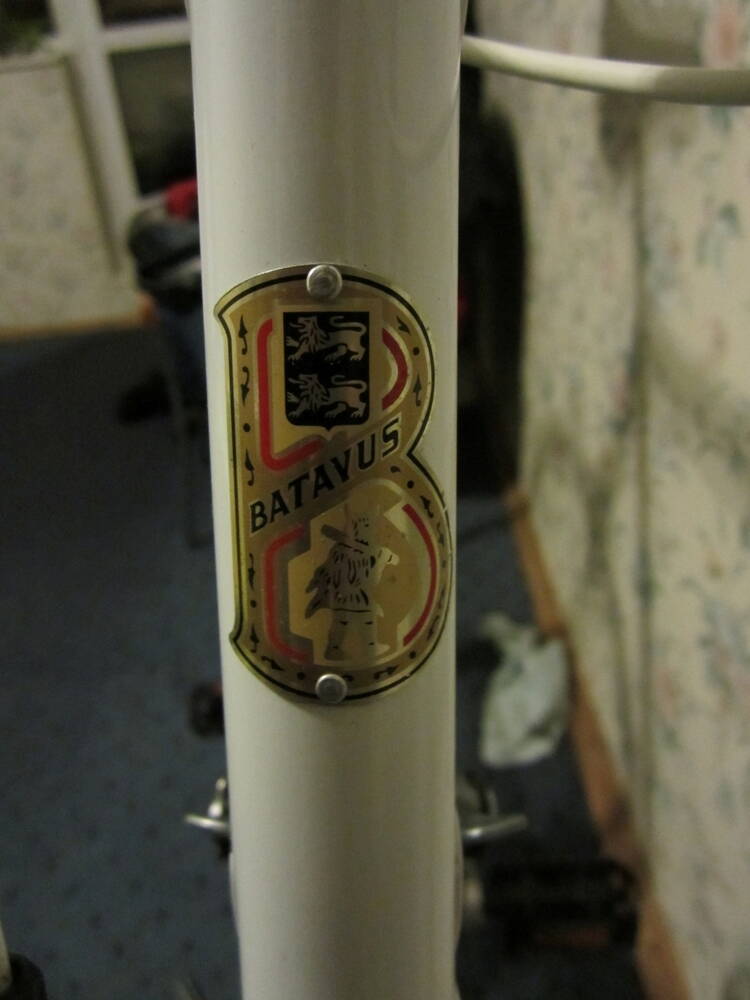

Свершилось, приобрел себе, наконец, прикольный ретро-аппарат, подходящий по росту. Учитывая то, что из подобного благодатного материала можно выдавить куда больше, нежели сейчас, выкладываю его в этой теме. Для начала хочу привести в порядок то, что есть, о крокодилинге чуть позже. По агрегату.
Рама: изготовлена нидерландской фирмой Batavus, найти про нее ничего не удалось. Судя по обвесу, произошло ее рождение в начале 90х. Думаю, 1991-2 год. Есть серийник на подседельной трубе, в нем фигурируют цифры 93, возможно это год и есть. Рост - 61см. Трубы - "те самые", батированные, как минимум на главном треугольнике. Конфигруация нижниж задних перьев достаточно замысловатая, и привычной для ХВЗ и некоторых старых рам штамповок у колеса не требуется. База достаточно короткая, хотя и не экстремально. Рама очень жесткая, ни в какое сравнение ни со СШ, ни даже с СЗ на никополевских трубах, на котором мне эпизодически довелось покататься в прошлом году не идет.
Из "порно": дропауты с регулировкой (что логично), и, самое главное, хоть и бесполезное - сплошной трос заднего тормоза проходит сквозь верхнюю трубу. Для предотвращения растрескивания напаяны усилители, упоры (которые не упоры и не хомуты, т.к. рубашка там держится лишь силой трения) - из пластмассы.
Тросы переключателей же идут под кареточным узлом, где без рубашки трутся о пластмассовую направляющую. Мне этот момент не очень-то нравится, надо подумать, как облегчить ход. Может, графитовой смазкой... Хотя, справедливости ради скажу, что особых проблем пока не ощутил, но я и почти не ездил, поскольку невовремя ударили морозы, прикончив "европейскую" зиму с плюсовой температурой.
Вилка: вареная, тоже очень жесткая, причем, жесткая настолько, что мне она-то как раз и не нравится, в идеале хочу ее заменить на картонную, что вызовет ряд сопутсвующих проблем. Учитывая еще то, что вынос мне хочется оставить родной, поскольку красиво и без якорей и спейсеров - не знаю, как это все провернуть.
Вынос и руль: вынос, вероятно, тоже шимановский, руль - итальянский, обычный баран большой ширины.
Колеса: втулки - японские, обода - weinmann, старого типа - без "дорожек", из-за этого тормоза, как ни забавно, схватывают хуже, чем на том же СШ с родными тормозами с центральной тягой и современными колодками и ободами.
Оборудка:не топ, конечно, Shimano 500 exage, это, видимо, 105 только "по олдскулу". Тяжеловата, но бегает неплохо. В кассете 7 скоростей, манетки нарамные (автоматы тогда были еще не очень-то популярны по причине дороговизны и большого веса, поэтому в 500 группе их не было вовсе.). Прикольно, но неудобно, особенно когда глядишь на частоту переключений автоматом, а тебе приходится "рукой, по старинке". Да, двоякость тут к месту. :facepalm: С другой стороны, легкие.
Звезды:их выделяю отдельно, поскольку они довольно интересные, а именно - некруглые. Это провалившиеся из-за недалекого маркетинга Shimano'вцев Biopace довольно сложной "яйцевидной" (эпитет нужный к концу дня подобрать не смогу) формы. Что хорошего в этих звездах? То, что можно ездить даже на тех смешных топталках, что представлены на фото! :D Нет того чудовищного захлестывания, как на обычных системах при скоростном педалировании. Т.е. есть, но куда в меньшей степени, при средних оборотах до 80 - нет.
Фото просили - выкладываю. Только такие убогие, только с такими обоями... :facepalm: Но не суть.
