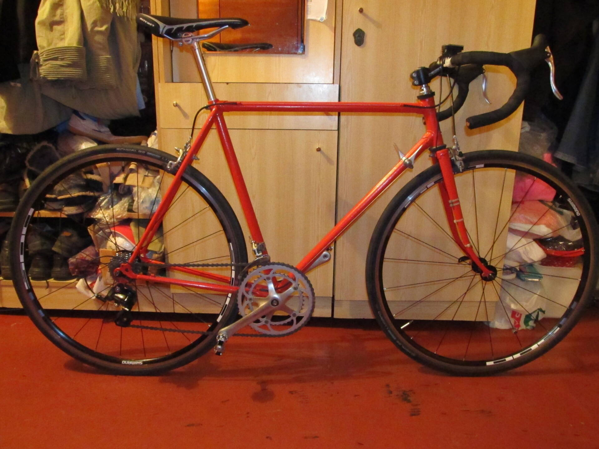

Собсна, многострадальная рама СШ 86 г.в. предстала в таком рабочем обличии, получив навеску с Таха и успешно откатав зимний период на шиповке.
Что можно сказать?
Рама жутко мягкая. Начинаю разочаровываться в рамах ХВЗ. Жесткость рамы при педаляже сравнима с жесткостью пружины авторучки.
Колеса довольно неплохие, проехав порядка 5,5 т. км они пару раз были протянуты. Ну и втулки приработались.
Кассета Sram PG950 породила дикий баттхерт, поскольку за 5,5 т.км в три цепи она износилась настолько сильно, шо от 16 звезды откололся один зуб.
Остальные зубья - сильно замяты. На 15 и 17 звездах та же история.
В общем кассету пришлось кастрировать, ибо ездить с той звездой было невозможно. Новая цепь чуток растянулась и вроде бы сносно приработалась к этой кассете.
В принципе на роль вела для плохой погоды и просто аппарата, который можно сильно не жалеть, этот чугунчик вполне подходит.

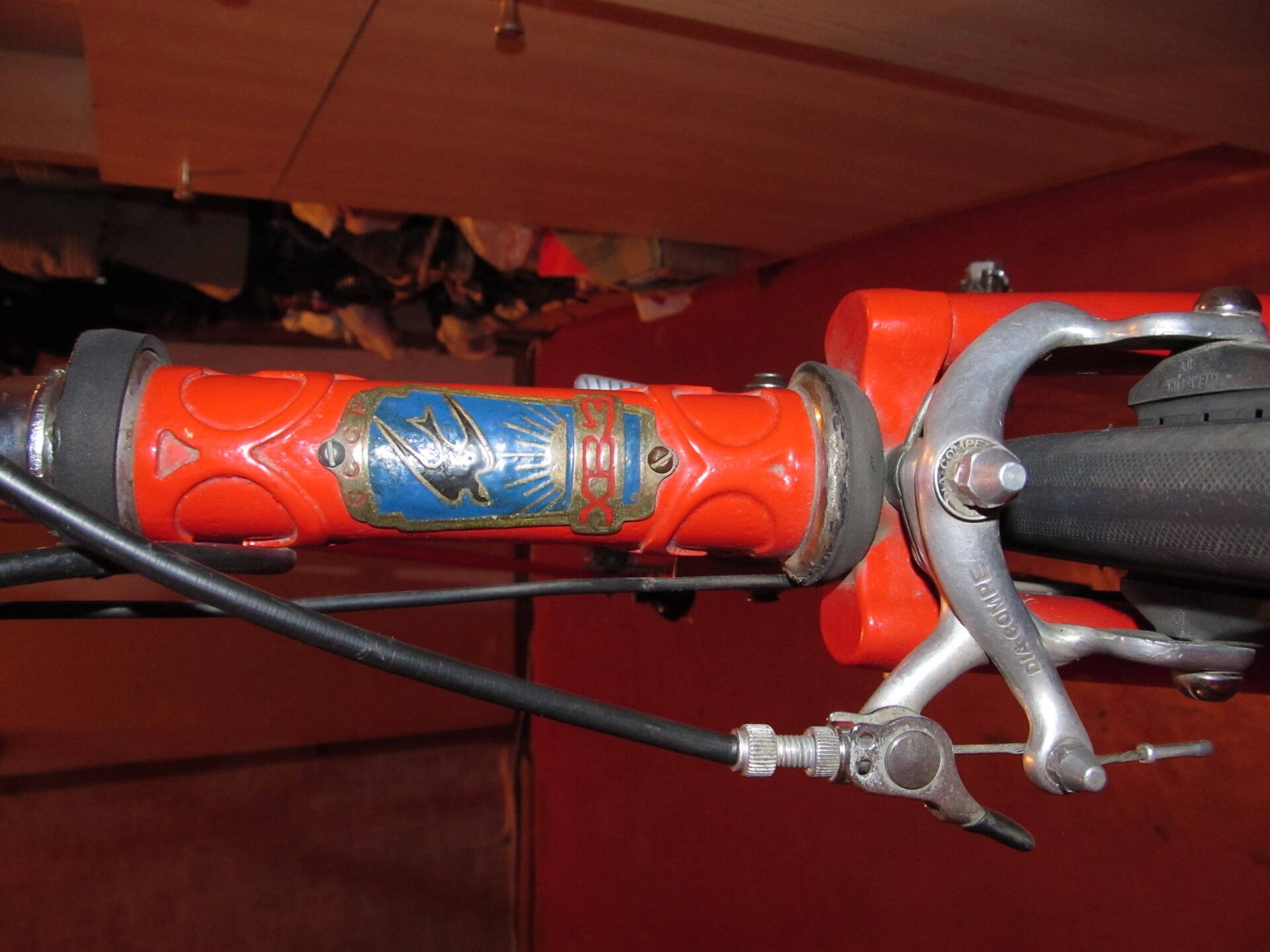

А как у Вас уплотнения рулевой организованы? Особенно внизу интересно. Меня парит этот узел, всё сочиняю что-то, пока идеала не придумал. Сама рулевая, вижу, не стартоновская. Обычная советская?
Рулевая здесь смесь будьдога с носорогом Туриста с СШ. Как то я просто подумал, а почему бы не закрыть километровые зазоры остатками обмотки?
Собственно, третий год уже живет. Серьезно :smile:
Это та же самая обмотка, которую я приклеил собирая его к сезону 12 года. И смазка там - в девственном виде, даже после дождей. Удачно я зашел в общем :smile:

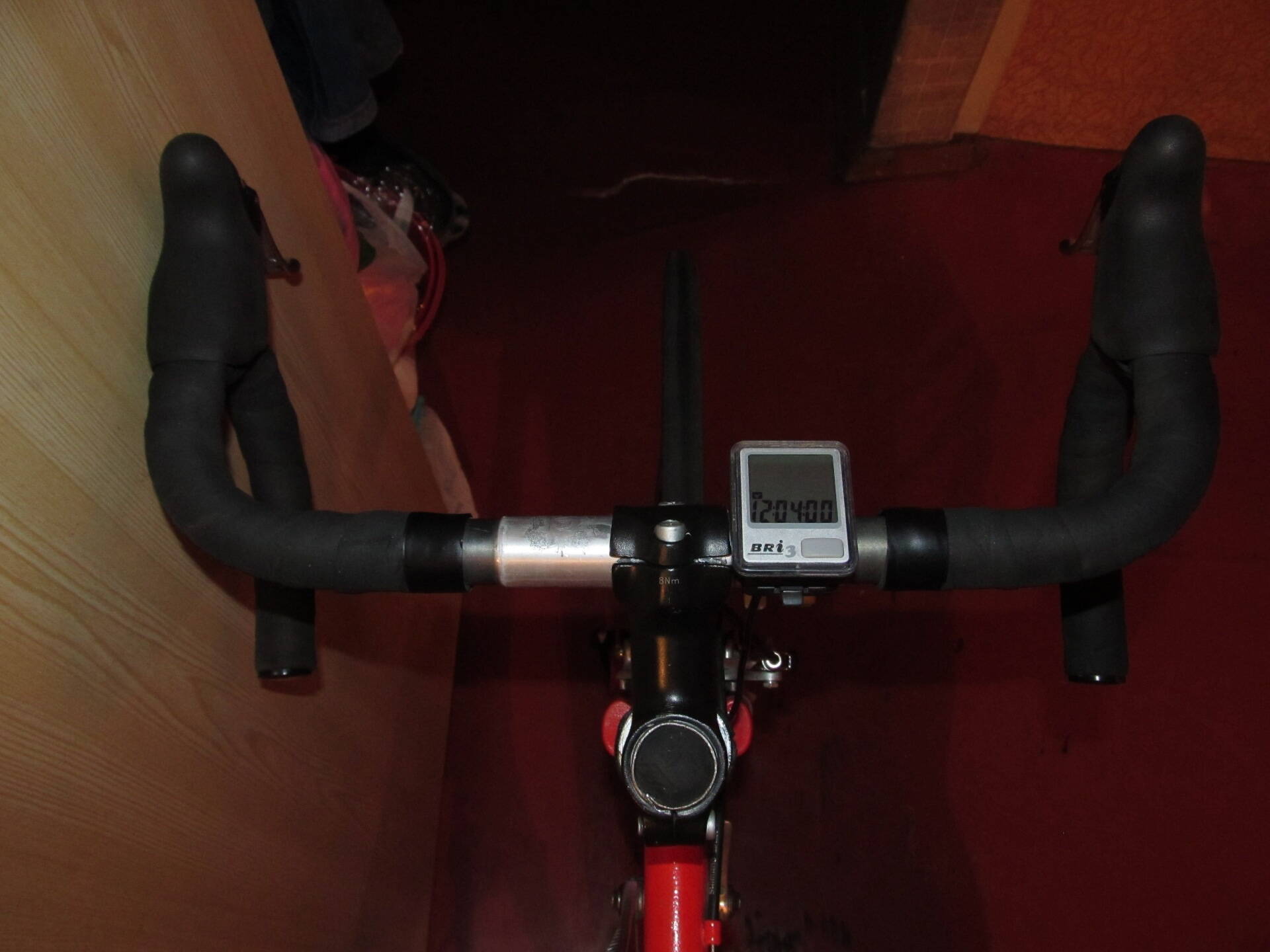

чел, знал что вынос вызовет всеобщее фи внимание :smile:
Можно заметить, что он короткий (60 мм) и поставлен под большим углом. Эксперименты с посадкой в общем.
Проездив сезон на сршенно другой раме ищу лучший вариант для этой.
